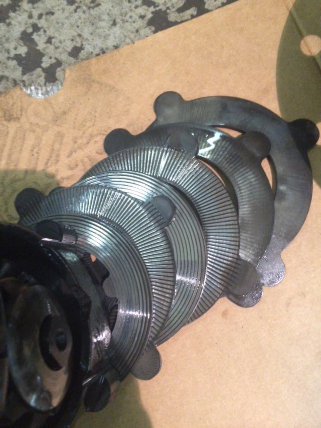

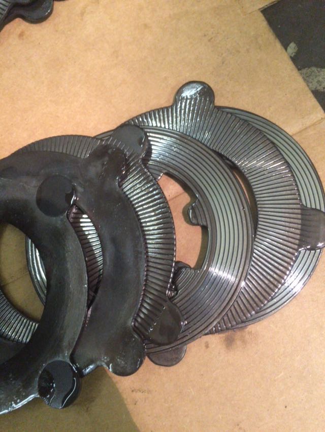

Братцы, кто разбирается, выскажите своё мнение на счет LSD на фото.
Есть мнение, что это CUSCO, но количество дисков не совпадает, на фото 6 с каждой стороны, а у CUSCO, на сколько я понимаю, их по 10шт с каждой стороны. Можно заметить, что на фото 3 диска подряд с ушами наружу, а во всех LSD, что я видел диски чередуются ушами наружу и внутрь.
Я считаю, что часть дисков стерта, возможно из-за того что в блокировке не хватает нескольких дисков и не создается нужного сцепления между ними, следовательно LSD не пригоден к эксплуатации, нужен ремкомплект. Я прав или ошибаюсь?

Нужно хотя бы уточнить производителя, износ можно определить только по толщине дисков.

Говорят, что производитель CUSCO.

Фото корпуса блокировки может быть поможет.
