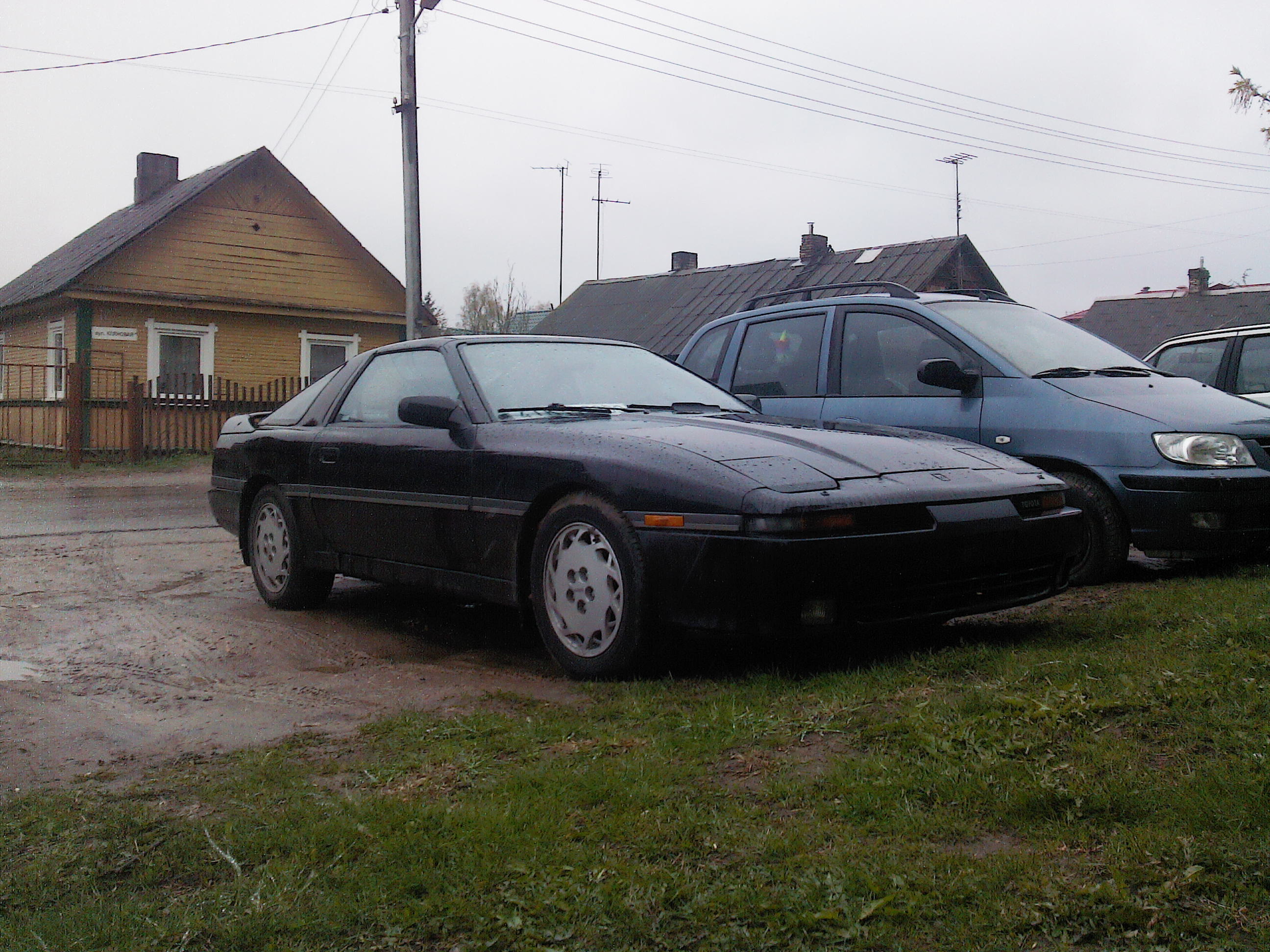

Всем здравствуйте. На прошлой неделе, томным вечером я решил посидеть в интернете, посмотреть что-нибудь, почитать, а в итоге вылилось это все в покупку авиабилетов и покупку MA70. НО в Республике Беларусь, а я гражданин РФ. Как сейчас с таможней? Хрен его знает, посмотрим, вроде как только сертификат евро-4 надо сделать, но сделают ли на 89 год? И вот мы гадаем какой может быть прок, в Супре которая идет на Восток... Заехали на СТО, передняя левая стойка уже доехала, колодки с тормозными дисками почти доехали, ещё откуда-то давит масло, не понятно, там снизу его много, надо мыть, буду по-пути доливать. С колодками и дисками тут проблема, только из Мск, а это надо ждать до 9 мая, так не пойдет, если не найдем в Польше, значит как-нибудь выдвинусь в сторону Мск, а там надеюсь на инфо помощь клуба по покупке ну хотя бы колодок. В общем мечта исполнилась, с одной стороны радость, а с другой очкую конечно немного, как там потом до дома дорога и оформление. Так что вот, встречайте в клубе.

Колодки нашлись, завтра привезут в магазин- это уже радует! Однако ещё одна проблема нарисовалась, не знаю, наверно связано с маслом, т.к купил и долил (в нее 10W40 полусинтетику лили (офигеть)), сначала поехал и заглохла, сейчас обороты иногда начинают плавать и может заглохнуть, чуть-чуть газку спасает и не глохнет, что бы это могло быть? Датчик ХХ или с маслом накосячил? Завтра тут в Гродно поменяю колодки и постараюсь хоть как-то определиться с маслом и плавающими оборотами, если и не сделаю, то хотя бы понимать что происходит и чем за 3000 км может кончиться. Тел +З7S299Ч9929О
З.Ы Она у меня ведь ширококрылая?
З.Ы.Ы А W58 много гемороя воткнуть? А то АКПП как-то не совсем мое, тем более на такой машине и как она уживется с 7M-GTE?

Сегодня забрал колодки иии... Разумеется не подошли, ну а как же "На Супру? Утром привезем! Давай VIN", в сервисе доработали напильником, нормально, встали. Масло давит из под клапанной крышки, прокладка доехала. Суправоды из Мск, можно эту прокладку найти и поменять, и ещё чек прочитать? Завтра буду в Москве. С плавающими оборотами оказалось, что температурный датчик был обломлен, припаяли что-то, на*бали мозги и теперь она думает, что она всегда горячая, проблема прошла. Такие вот дела. С расходом ещё не очень понятно, но думаю к Минску определимся. Номер в верхнем посте исправил.

Масло из под крышки клапанной ручьем, термостат кончился, я сижу в кафе, чему и рад вполне rofl.gif Ищу в общем автовоз из Смоленска в Нижнекамск, там моторист друг поможет реанимировать help.gif
З.Ы Мля и до Смоленска не дотянул, но это не беда

Болван + Мудаки в сервисе = Капиталка и хрен знает какая дорога домой
Оказалось не клапанная крышка, а сальник коленвала, не термостат а хз что...... tease.gif
Не совсем хочу это писать, не в моем духе, но "Инжектор-сервис" в городе Гродно сделал такой "подарок", ещё и содрав 5 рублей. Я то ладно болван сам не вижу, но к ним то не просто так наверно приехал.

А что сервис сделал не так? Течет масло с мотора, верхняя крышка в масле, меняют прокладку. Масло продолжает течь, надо смотреть дальше.

Да нет, это я болван поверил. Ни чего они не делали, а видимо просто посмотрели распространенную проблему этих моторов в интернете и рассказали мне сказку, а я по простодушию съел эту басню. На стоянке мне дальнобои популярно все объяснили и показали, диагностировав проблему за 10 минут. Крышка СУХАЯ, бежит РУЧЕЕК Б**ТЬ из под сальника коленвала, носом можно сказать тыкнули, открыли мне глаза. А халатные, но меркантильные сервисмены просто зная, что мне надо ехать домой и далеко решили срубить по-быстрому бабла. Я болван это неоспоримо, но и совесть все-таки надо иметь. В итоге за 5 тысяч рублей у меня расточены и поменяны колодки, заглушен датчик, рассказана сказка на дорожку (наверное самое дорогое). В результате их халатности, безответственного отношения к своей работе, бессовестного отношения ко мне как к клиенту, а также моего собственного идиотизма я встрял. То, что они не пытались выявить течь при работающем двигателе, а ограничились лишь визуальным осмотром заглушенного двигателя я уверен на 100%, повторюсь- при заведенном двигателе меня буквально тыкнули носом в этот ручеек, тыкнули носом в сухую крышку. Как это можно было не увидеть, если двигатель в сервисе запускался я себе не представляю.

Окей... крышка сухая после замены прокладки. Что сервис сделал не так? Да, они не устранили проблему - течь масла с мотора. Начали с самого простого, так как было подозрение на верхние прокладки. Замена сальника это более затратная работа.
Как дальнобои поняли, что нижний сальник течет, если он закрыт 2мя шкивами и пластиковой крышкой, я хз, с тем же успехом могут и верхние сальники или прокладка течь, масло стекать по мотору вниз и капать с поддона.

После какой замены прокладки, ты о чем вообще? Я говорю о том, что проблема не была правильно определена, более того, была названа не имеющая место быть причина. Хорошо, может быть и не могли определить точное место течи, но то, что х***ит реальный ручей снизу, как раз там, где шкивы и крышка, прямо оттуда, а не сверху, сверху не течет ни чего- это уже даже я увидел. А недовольство мое вызвано тем, что если сами не знают точно, нечего значит было что-то утверждать и обнадеживать тем, что как-нибудь не крутя выше 2000 и доливая масло я доеду. На мой взгляд если уж так, то и нужно было мне сказать о неопределенности, но это им было не выгодно. Если бы у них было хоть чуть-чуть намерения действительно это определить, пусть даже и не точно, то они просто бы завели двигатель и СРАЗУ бы увидели откуда течет масло. Я как человек неопытный обратился вроде как бы к тем людям, которые должны такие вещи знать и понимать, а от меня просто отмахнулись, нае***и за мои же деньги. Потому-что ответ в утвердительной форме, якобы определенный, который действительности не соответствует- как видим обернулся нормальной такой подставой. Если бы сразу сказали, что не знают на 100%, я тут бы не оказался сейчас. Да даже сам факт того, что двигатель не запускался при осмотре ты считаешь нормальным?
В 2-ух словах: Я хотел узнать доеду ли я, насколько критична и серьезна ситуация, а узнал то, что узнал, вот и все. Не уверен- не уверяй, все вроде просто.
