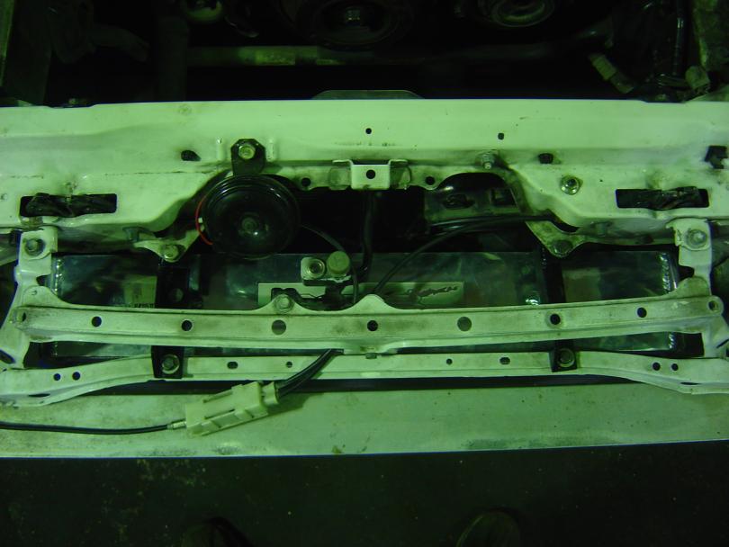

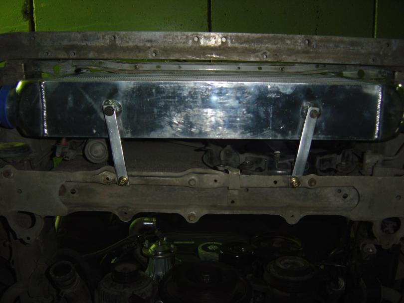

Я себе делал два кронштейна из уголка сверху и две полосы - снизу.
Сверху интеркулер подвешивается на длинные болты, прижимаясь краем верхней передней кромки в "телевизор".
Дорог у нас нет, одни только направления, поэтому закрепил его капитально, не оторвать.
Вот фотки:
imedia
сообщение 18.3.2009, 1:30
Сообщений: 497
Регистрация: 23.7.2008
Пользователь №: 1 589
Авто:JZA80 2JZ-GTE Getrag
Sub , спасибо за фотки , а то мы там на колхозили шо пипец smile.gif завтра будем исправлять

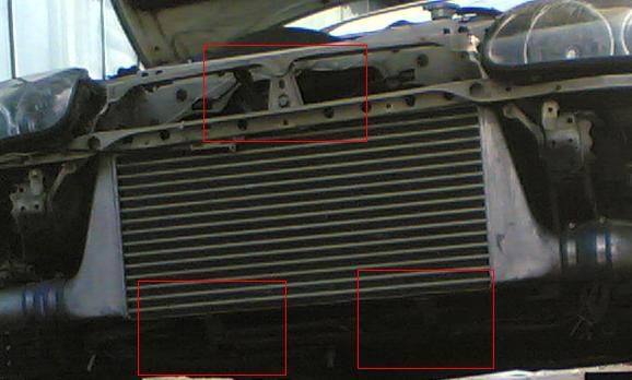

у меня сверху отверстие только под один крепеж
сообщение 29.3.2009, 22:34
Навари парочку по бокам. Одно - не есть хорошо.
сообщение 29.3.2009, 22:41
в болт-он китах надо че нить варить? а то скоро ставить буду
сообщение 29.3.2009, 22:49
в китах ничего не надо варить, на то он и кит
Diabolik
сообщение 30.3.2009, 7:29
Сообщений: 1 028
Регистрация: 4.3.2008
Пользователь №: 1 483
Нафига? У меня вот тоже, два снизу, одно сверху.
Какие там такие нагрузки такие опасные? или тут чисто русский поход: "чем больше, тем лучше" wink.gif tongue.gif
сообщение 30.3.2009, 8:13
Чего-то не вижу, куда там крепить одну по центру.
У меня основная нагрузка идет на верхние крепления, нижние только предотвращают интеркулер от раскачки.
Не забывай, что там будет висеть не только интеркулер, но и его трубы. Плюс возможные вертикальные нагрузки. Мы же не хотим, чтобы в один прекрасный момент его оторвало, да?
