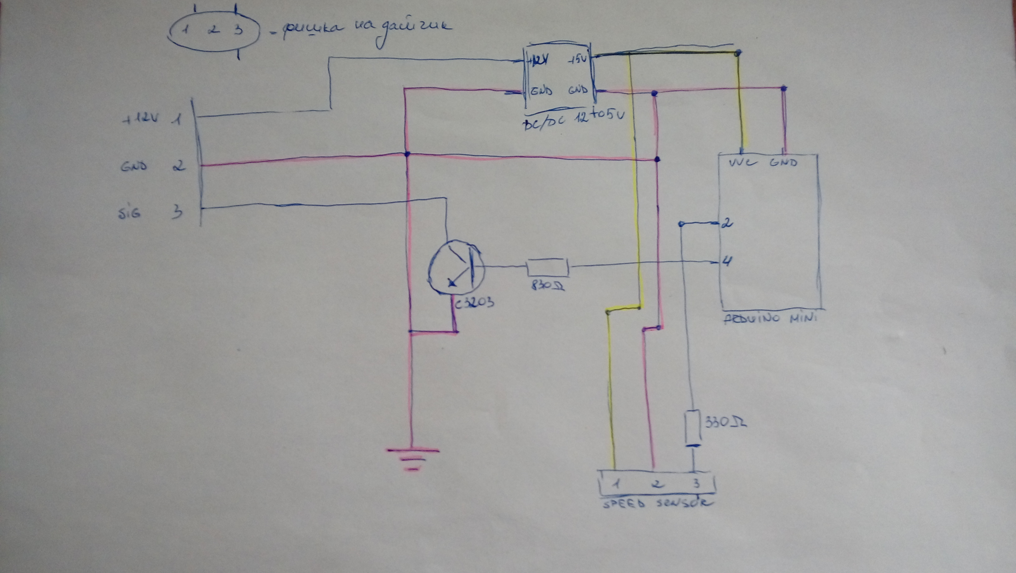

Было несколько тем "как поправить?". Собственно, решение было либо "устройство за 100 еврорублей", либо ничего. Собрал я корректировщик, выложу схему и прошивку, может кому пригодится.
Само устройство делает 2 вещи:
1. меняет частоту сигнала на прибоку от датчика скорости на коробке.
2. убирает отсечку по скорости, приборка и мозг больше не видят скорость выше 180км/ч.
Код самой прошивки для среды Arduino:
Код

Небольшое пояснение:
Строка:
if(time_OUT_NOW>time_OUT_LAST+timeMID*0.84)
0,84 - это коэффициент частоты сигнала. В данном случае подбирается вручную на машине(так проще, чем считать зубы пар и датчика), примерную погрешность мы уже знаем. Если реальная скорость больше, чем на спидометре, то X<1. Если реальная скорость машины меньше, чем показывает спидометр, то X>1.
Строка:
//unsigned long timeMID2=4130
Сама эта переменная не используется. число 4130 - интервал в микросекундах между сменой знака сигнала на приборку при 180км/ч. То есть реальная частота импульсов 1/0,008260=~120 полных импульсов в секунду.
Строка:
if(timeMID<4920)timeMID=4920;
Эта строка убирает отсечку по скорости. Стрелка зависнет около 180км/ч, машина продолжит разгоняться. Число 4920 это 4130/0,84. То есть 4130 надо разделить на коэффициент частоты сигнала.
В данный момент устройство засунул в свою машину, коррекция работает исправно, отсечку по скорости не проверял. Если отсечка не пропадет, то надо вместо 4130 ставить 4140, 4150 и т.д.
