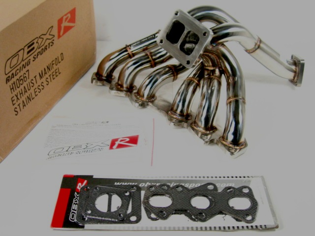

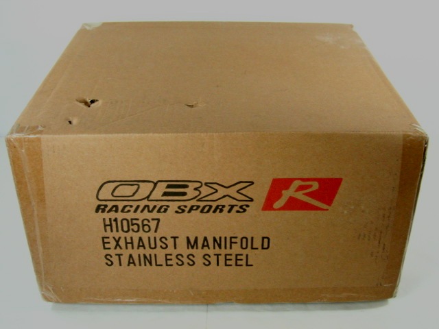

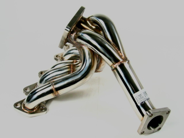

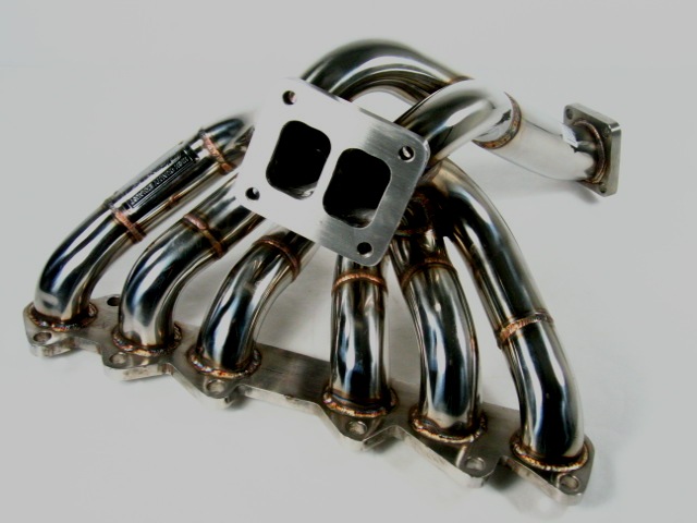

турбо кит OBX T04R(750HP) пришел коллектор через пару дней придет все остальное сделано очень качественно
USA OBX T04R(750HP) with 1 V-Band Clamp& 1 T4 Gasket
50 Trim - 65.5 Inducer / 92.0 Major.
Compressor Housing:
105mm(4.0") Inlet / 65mm(2.5") Outlet -51mm(2.0") A/R.
Turbine Wheel:
-76 Trim - 68.0 Major / 78.0 Exducer.
Turbine Housing-
T04 inlet / 92.0 V-outlet -71mm(2.75") 1.01 A/R.

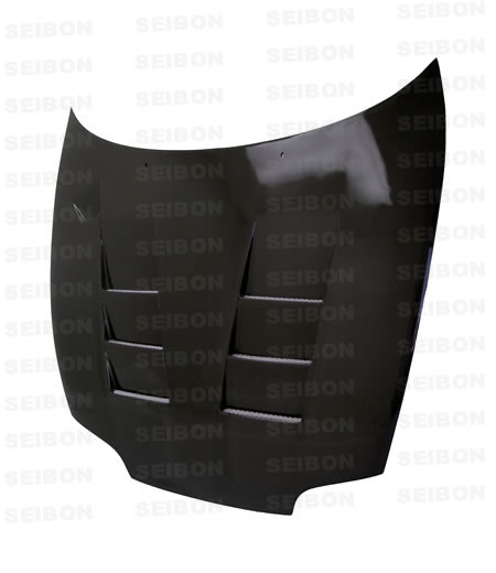

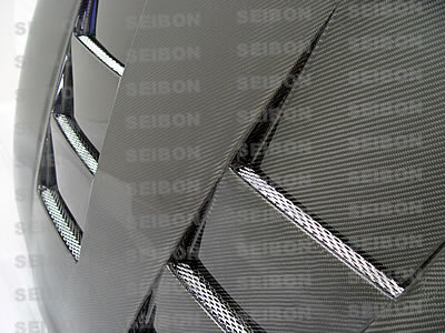

Вот прикупил капот у Audison

АНТОН, у тя если не ошибаюсь был карбоновый капот...зачем еще один?
АНТОН
сообщение 24.10.2009, 7:35
Сообщение #238
Сообщений: 1 732
Регистрация: 13.3.2009
Пользователь №: 3 406
Авто:GTR
