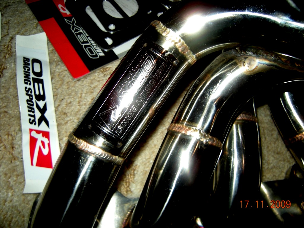

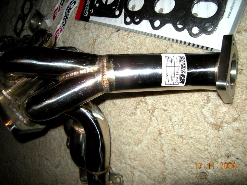

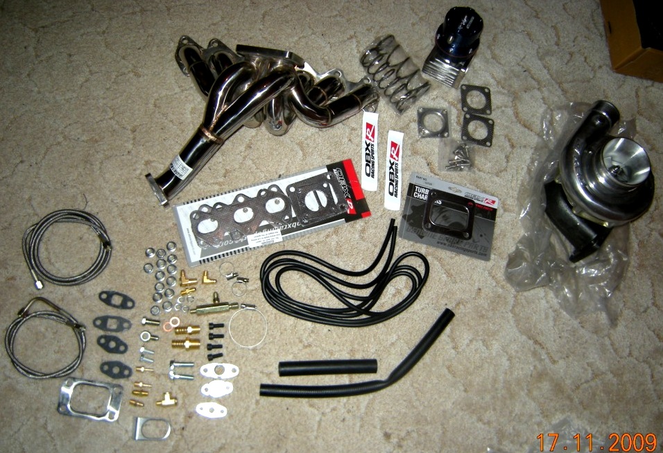

Турбо кит пришол

Осталось все это тока поставить

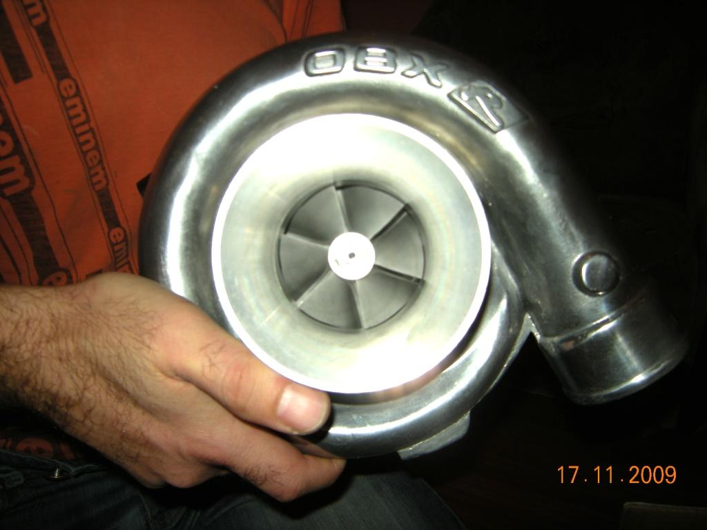

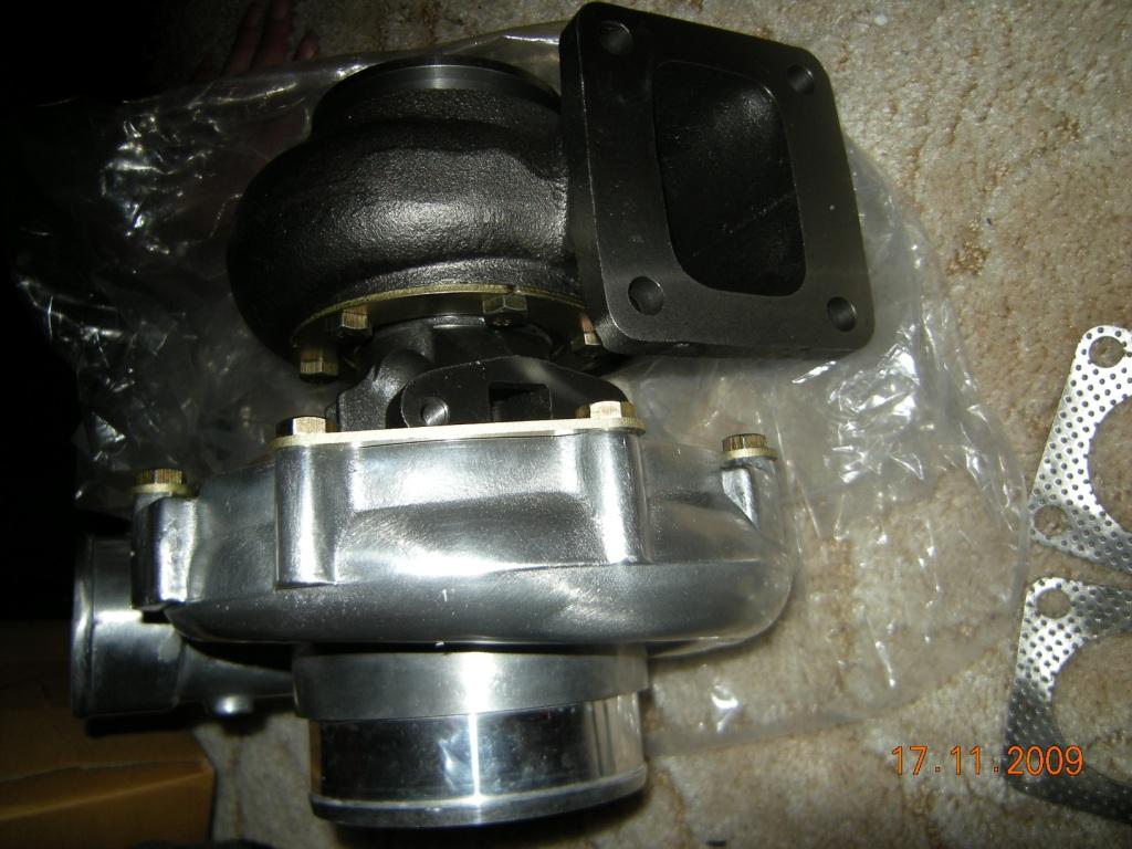

Антон...че та я не понял blink.gif вроде делал все правильно хороший проект а потом погнался за дешевизной,турба должна быть брендом типа HKS,Garett,Borg Waner/// а не китайское гавно.,ладно с экономил на впуске но на турбе и внутренастях экономить не надо дороже будет скупой платит дважды,правда если ты собрался ее продать,то тогда может быть но для себя это минус..

долго думал и опредилился кит всетаки будет HKS Т51R SPL и пастроена на АЕМ

Ну теперь другое дело,но HKS T51R SPL многовато для стокового обьема,будет лаг большой тут строкер надо ставить 3.4 тогда будет с 4000 тыс надуваться,я бы лучше что нибудь и з Garett 37r посмотрел или HKS T04Z,кстати могу тебе отдать не дорого свой турбокит HKS T04Z то что нужно для городского авто спул начинается с 3 тыс, а полный буст с 4тыc,на стоковом обьеме снял 705 л.с, но думаю еще сил +50 можно было на ковырять,давление 1.45... тебе как соклубнику за 3800 долл. готов отдать...

Да предложение интересное просто хочу пулю строить на хороших комплектующих
Кит 51 строкер 3,4 коллектор керамика за 2000уе и в том же духе планы большие
Ps если свой obx продам взял бы твой на первое время
