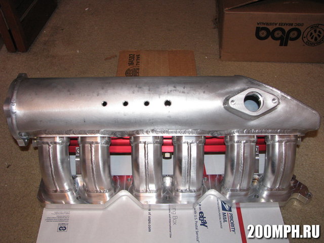

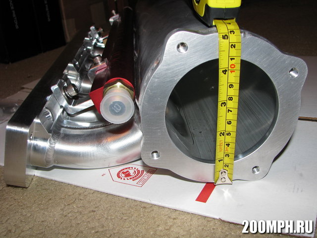

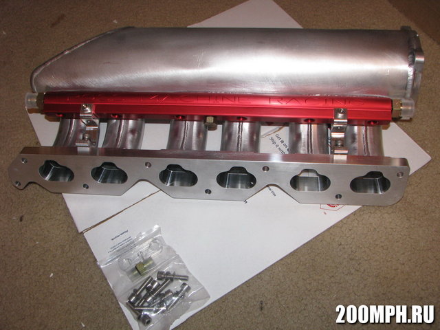

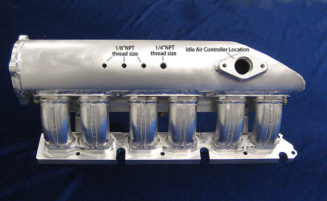

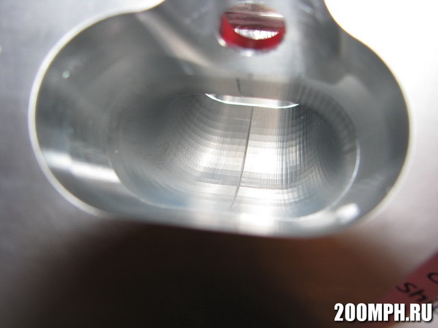

АНТОН
сообщение 28.4.2010, 11:43
Сообщение #440
Сообщений: 1 732
Регистрация: 13.3.2009
Пользователь №: 3 406
Авто:GTR

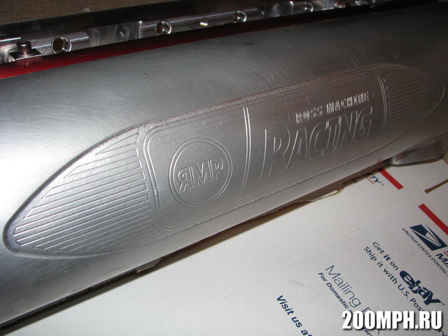

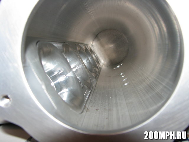

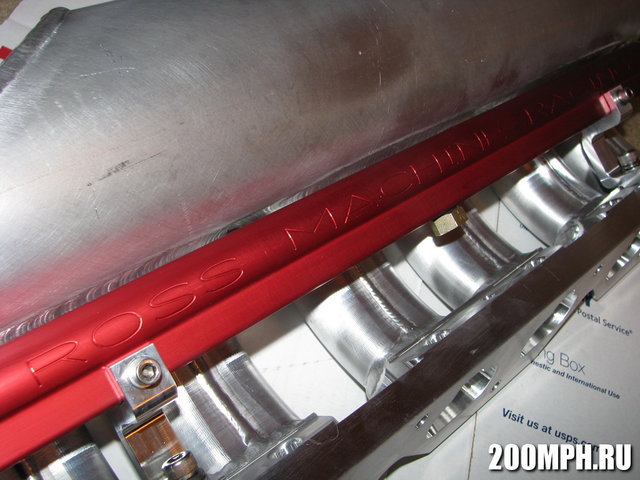

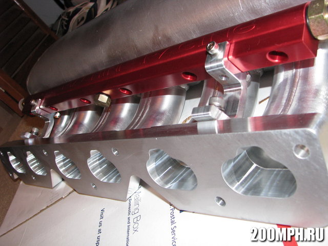

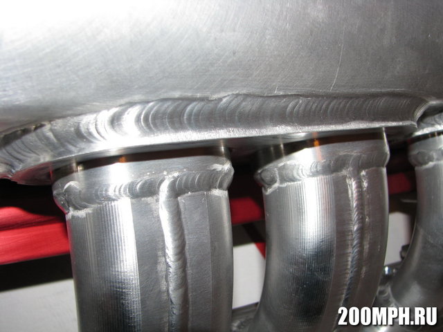

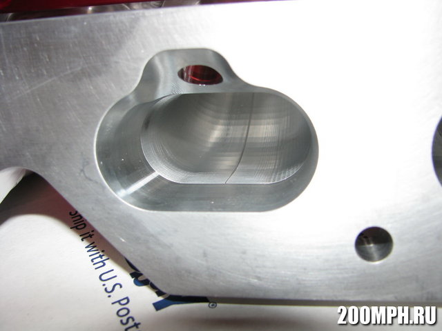

Коллектор все-таки будет вот такой спасибо Жене.
