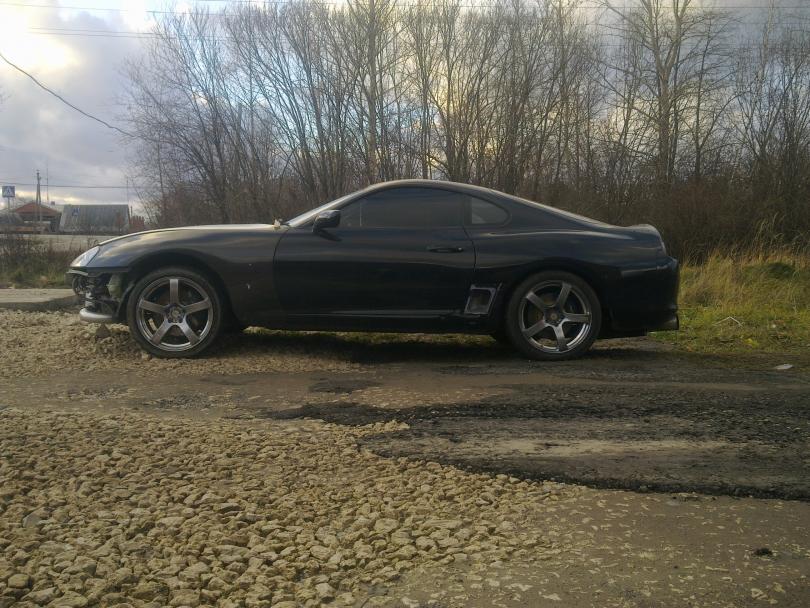

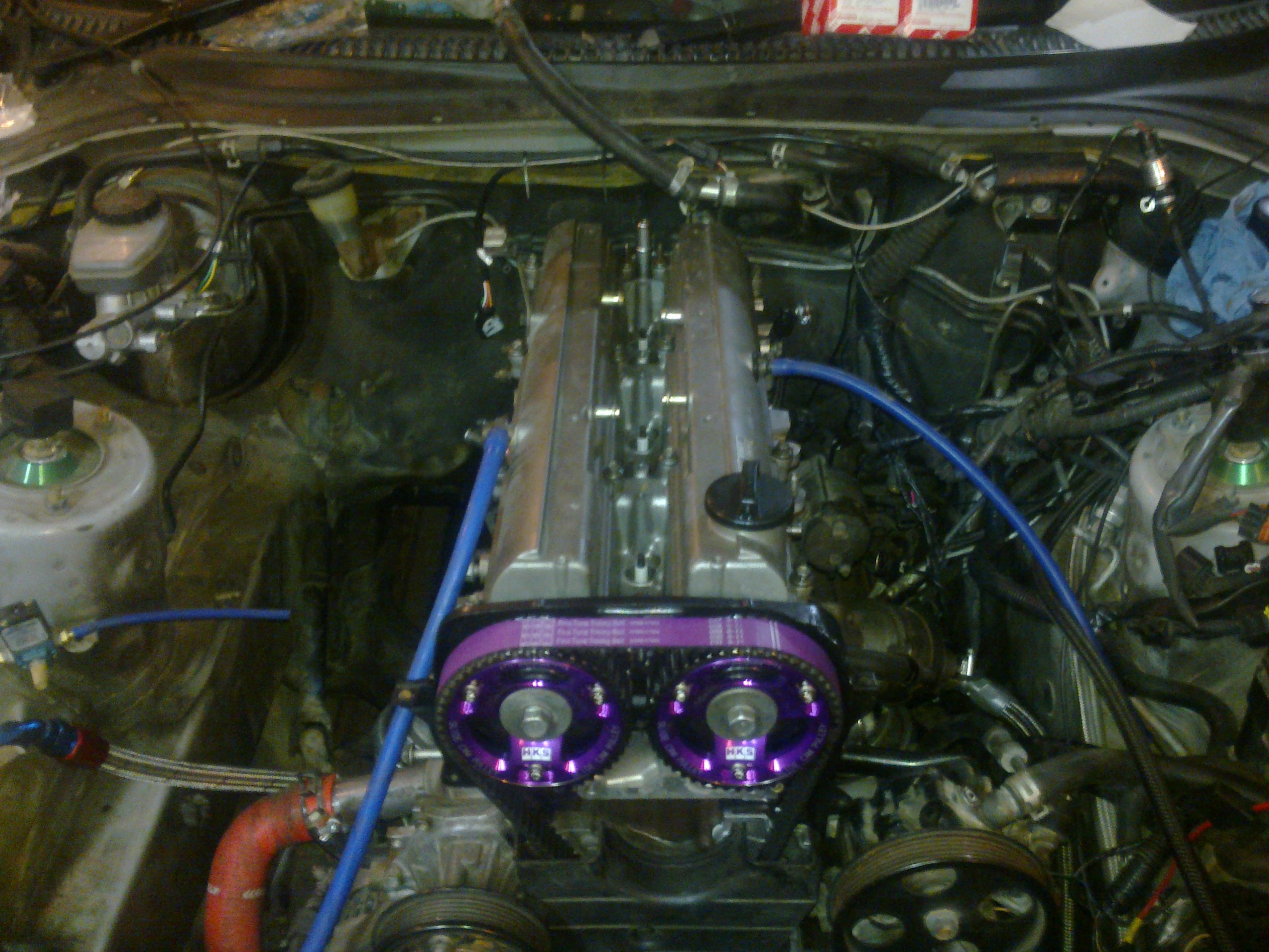

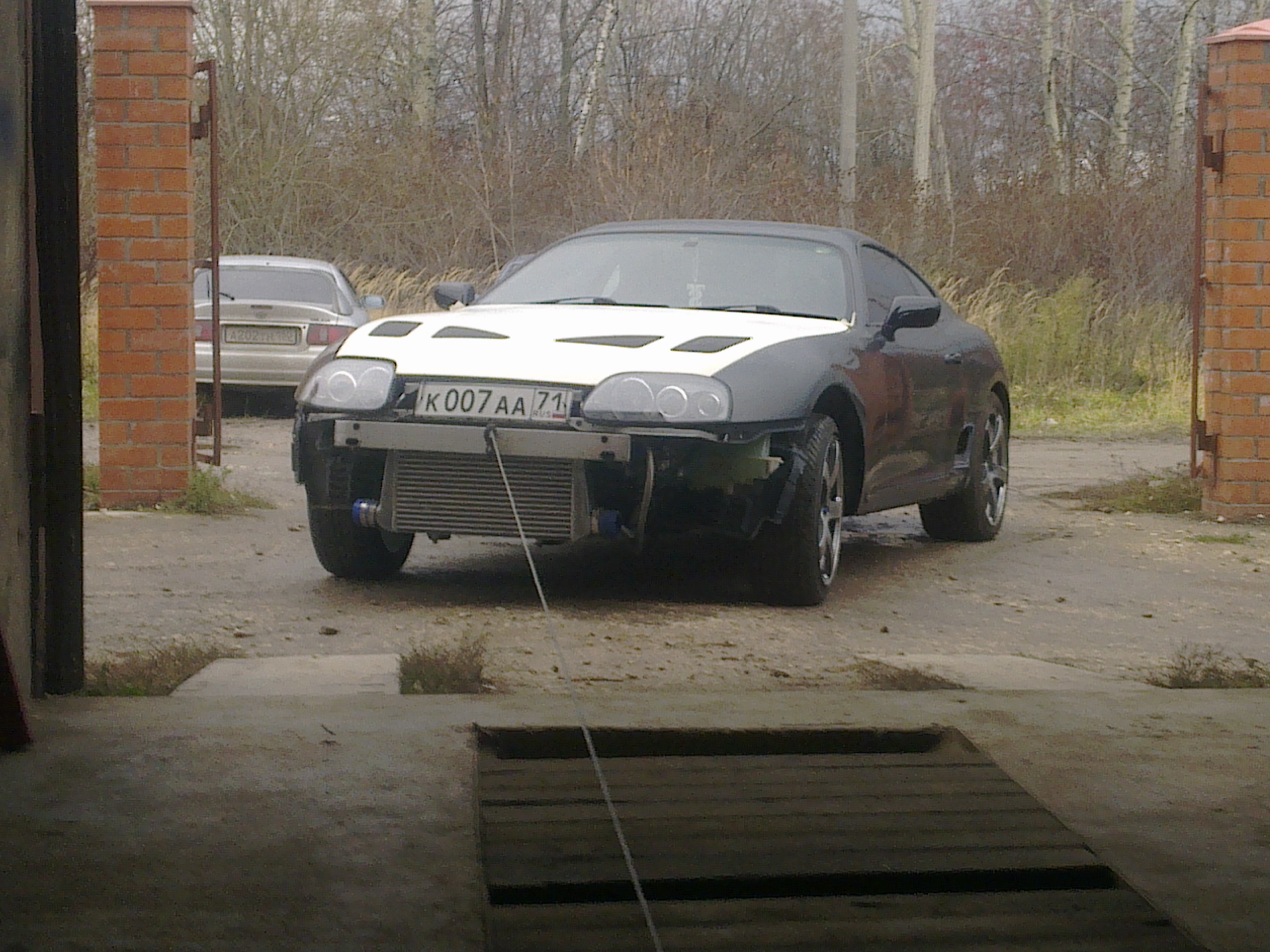

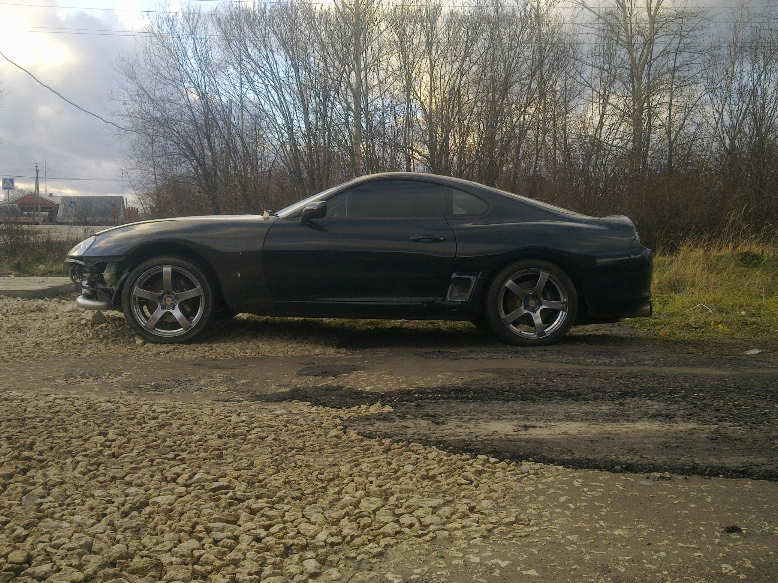

По просьбам Антона небольшое обновление:
Затаскиваем машину в бокс лебедкой... Ну и тяжелая же все-таки Супра smile.gif
Мотор водружаем на свое законное место:
Еще пара дней, и...
К обкатке готова!
