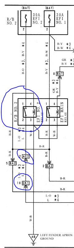

Кто знает , какие потребители в цепи предохранителя efi2 , кроме fuel pump controller, pump, efi2 relay ?
Горит время от времени сам по себе, даже с отключенным контроллером насоса. И амперметр взамен него кажет больше 20 а. Проводка насоса на кузов где то ?

судя по схеме больше ни чего не запитывается.
на коротыша проверьте в этих трех точках и в последнюю очередь в разъеме на фуел комп

Да, больше там ничего нет.
Коротит на кузов, очевидно. И обычно это происходит не в соединениях, а между ними.

соединения это как раз места в которых можно локализовать неисправность
от куда до куда ок а откуда нет - иначе можно долго искать

Беда в том, что плавающий дефект.
Можно предположить что вальбро 400л поплавил питающий провод со временем
