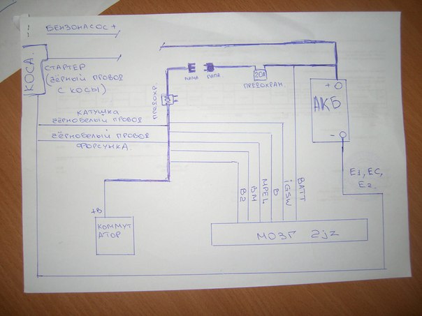

Прикрепленное изображениеНарод, имеем свап с Супры 80 2JZ GE, подкапотная коса не резанная, собственно нужно его завести, в нете нашел вот такую картинку, кто, что скажет?

Все, равел!!! Схема гавно, все намного проще. Тему можно удалять!

Если просто завести - подай три плюса на мозг (В, +В, Ватт) и минусы (3-5 пинов, не помню точно. Уже сможете завести.
По схеме у вас на мозге 1 плюс. Так не получится. Надо три плюса все запитать. И землю всю.
