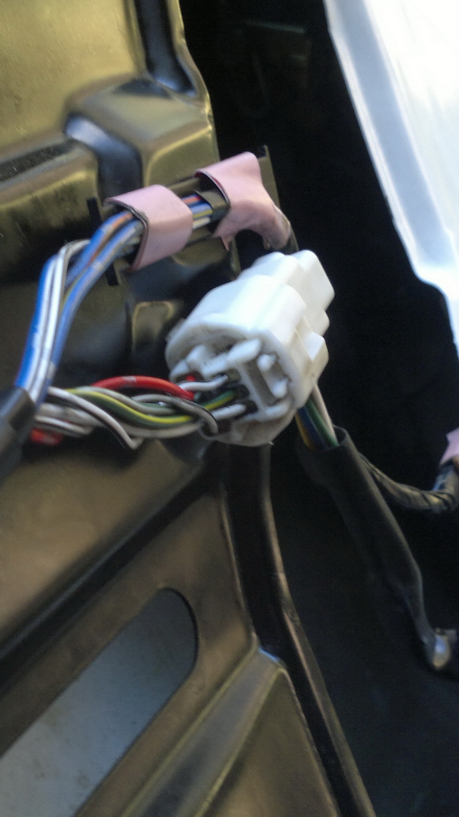

Вот об этой.
сообщение 8.9.2016, 18:39
Фото 7-пиновой фишки есть?
Sergey_supra
сообщение 9.9.2016, 5:27
Сообщений: 463
Регистрация: 7.5.2012
Из: Казахстан.Алматы
Пользователь №: 7 080
Нет дверь снимать надо.
Но там 3и провода сверху и 4е снизу. Сверху идентичны тем что на 3-х пиновой.

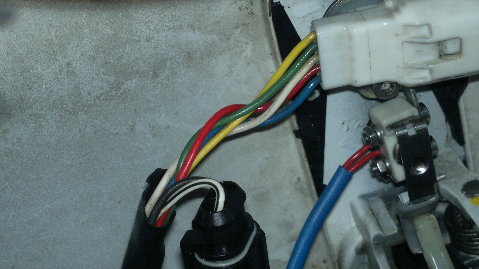

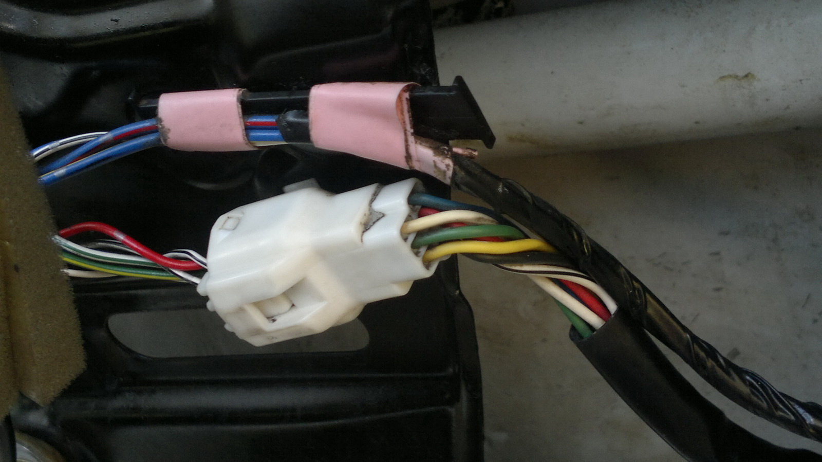

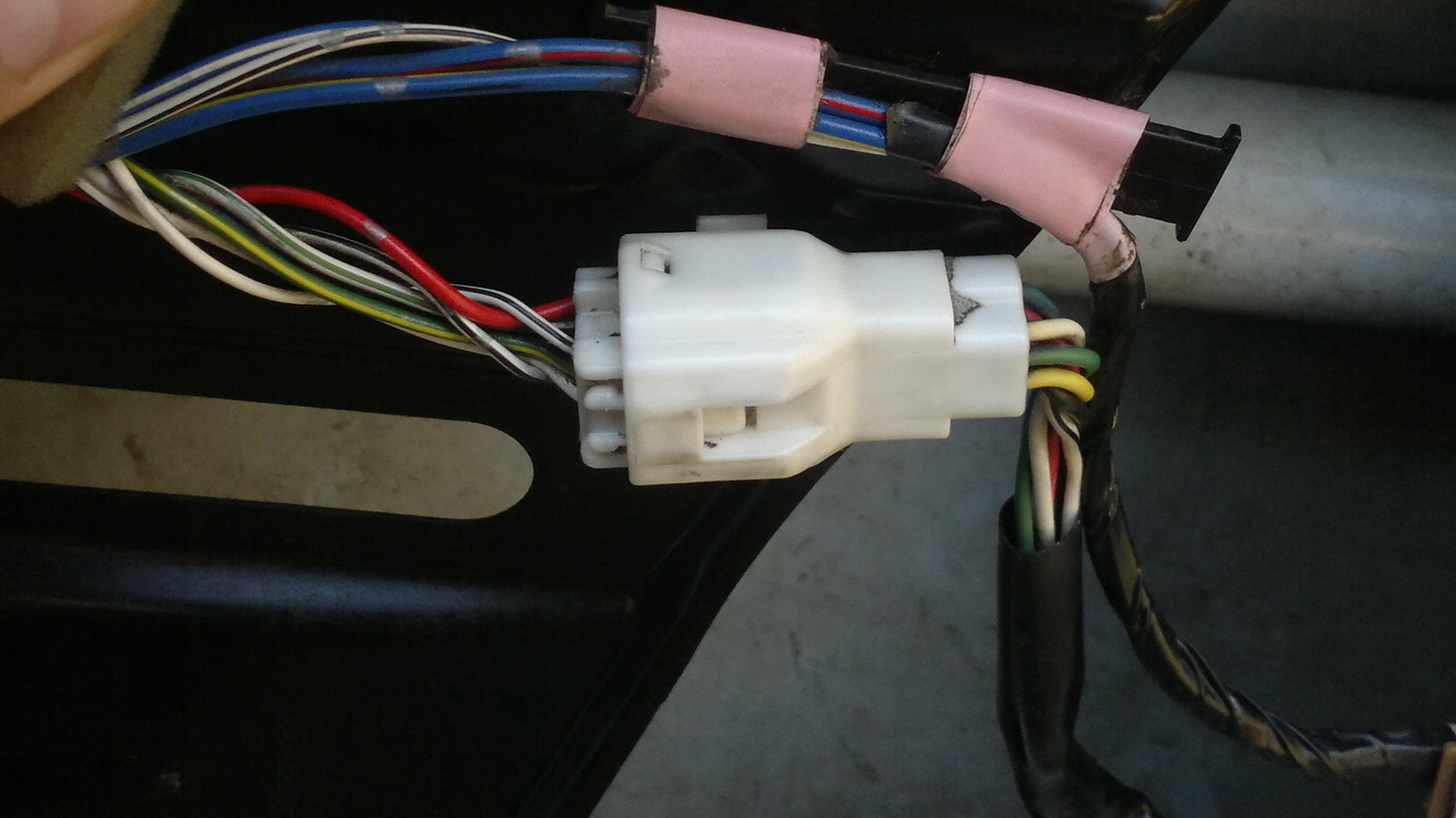

Разбирал дверь, наверное эта фишка.
Там для подсветки 2 провода, а ещё два на концевик,
который её включает, когда ручку дёргаешь.
Вот провода к ручке подходят:
Sergey_supra
сообщение 13.9.2016, 5:20
Сообщений: 463
Ага, именно она спасибо! Кажется остался я без подсветки ))
