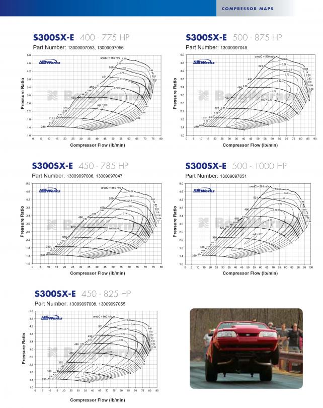

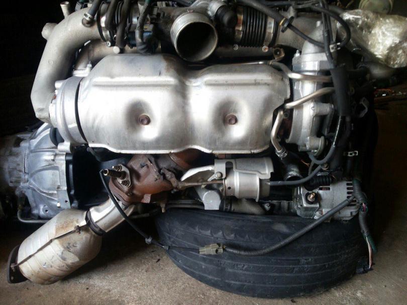

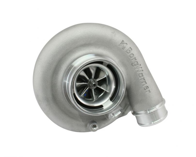

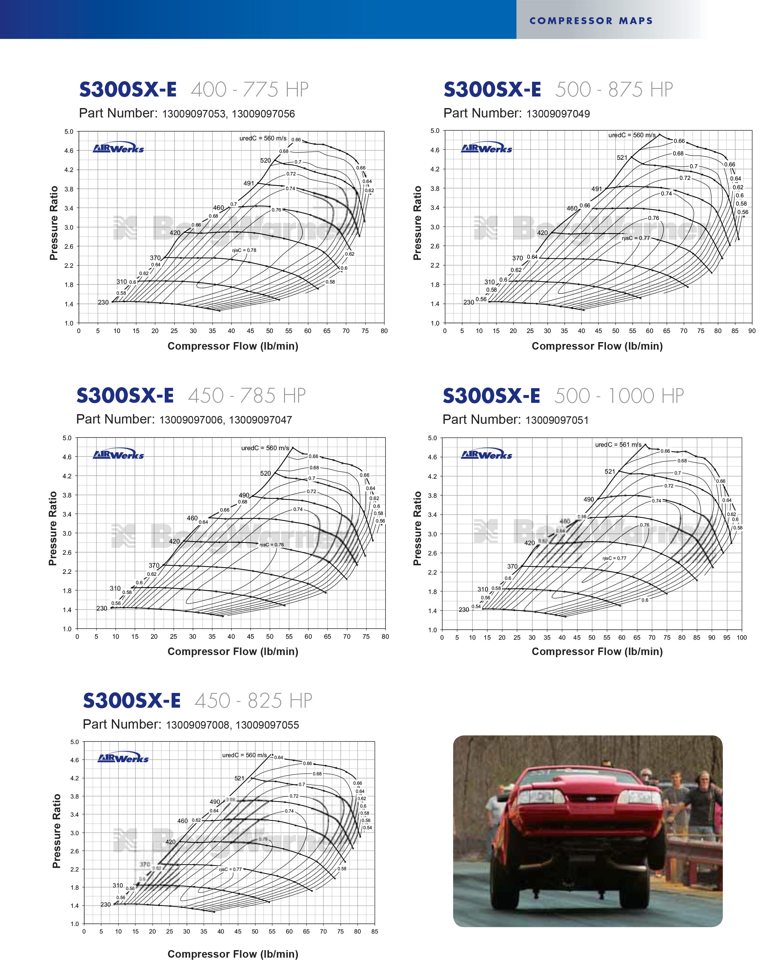

Взял 2JZ-GTE VVT-i и новый Borg Warner s300sx-e. самый небольшой из s300.

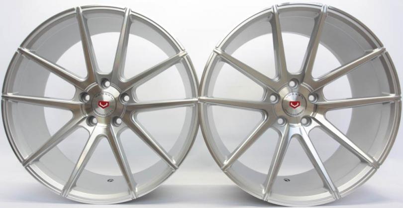

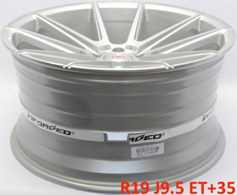

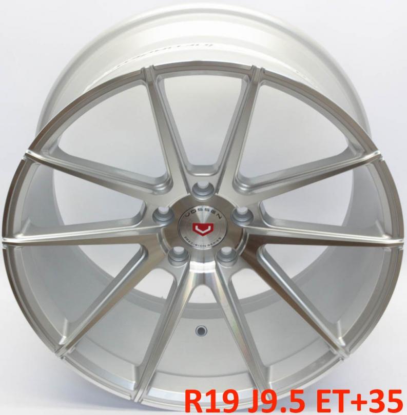

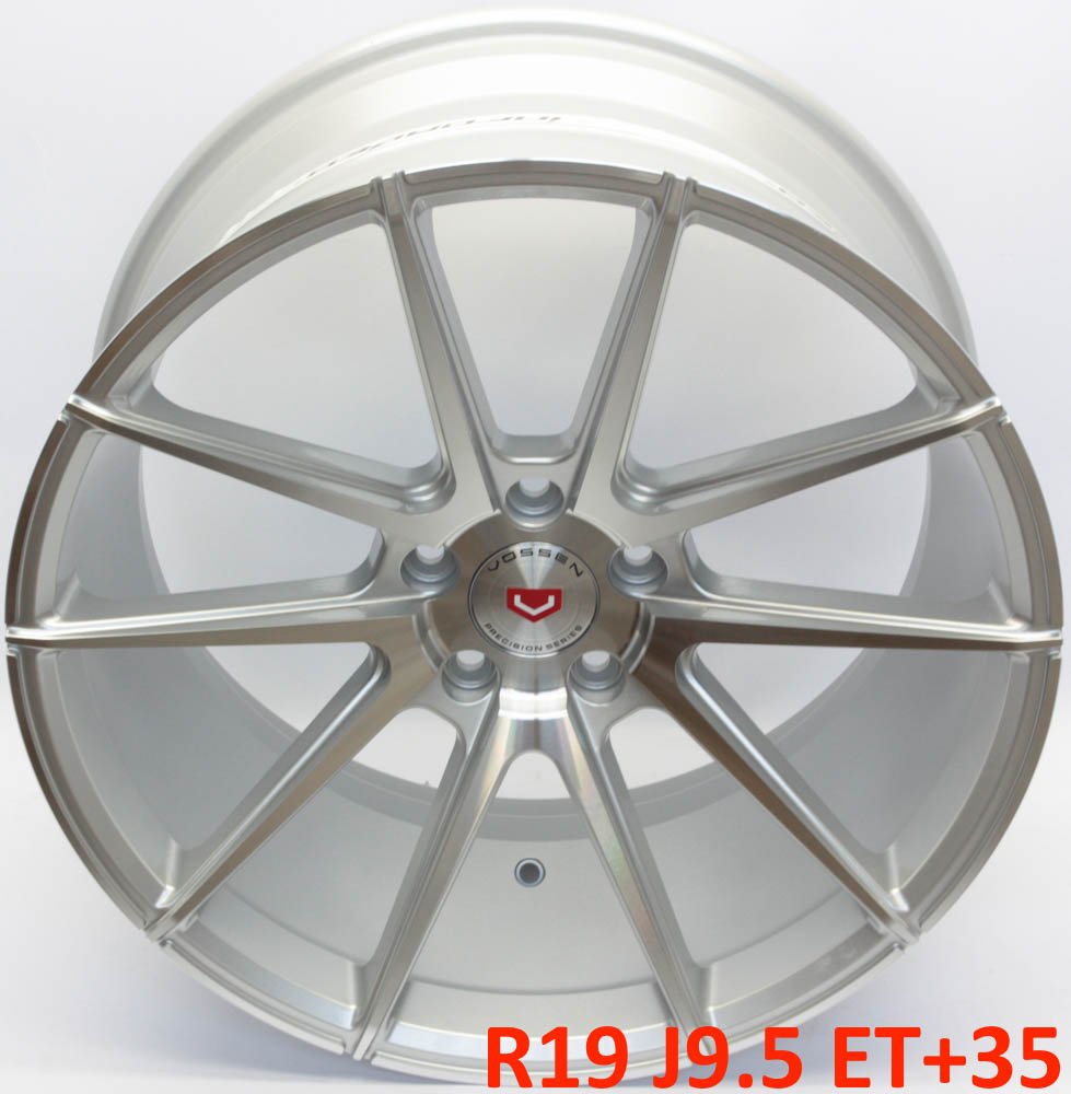

Долго думал над тем какие колеса будут в итоге, решил остановиться на всех одинаковых - 19 9,5j.
Колеса в пути. На машине примерно ка как на фото.
