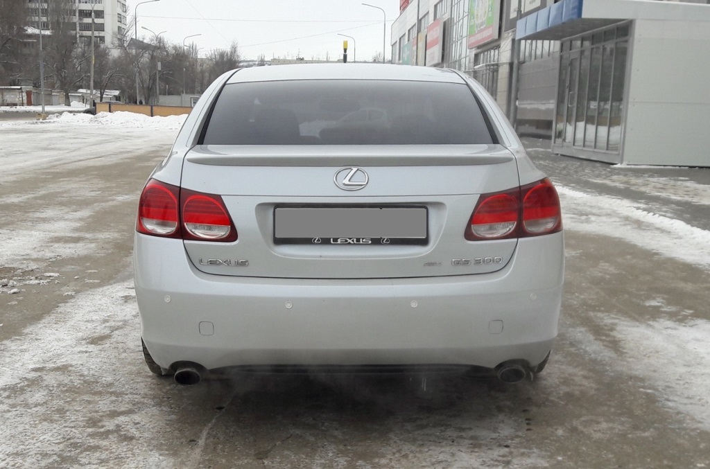

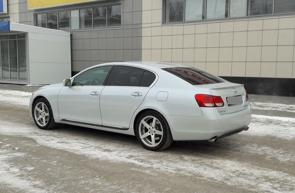

Несколько фото

В лучших традициях владельцев Супра, озаботился рестайл внешностью - бампер и решетку заменил на рестайл.)
