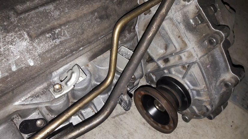

- - Фломастер   АКПП 4WD - готова, в пути. Собрана так же как и на...   26.1.2017, 21:06

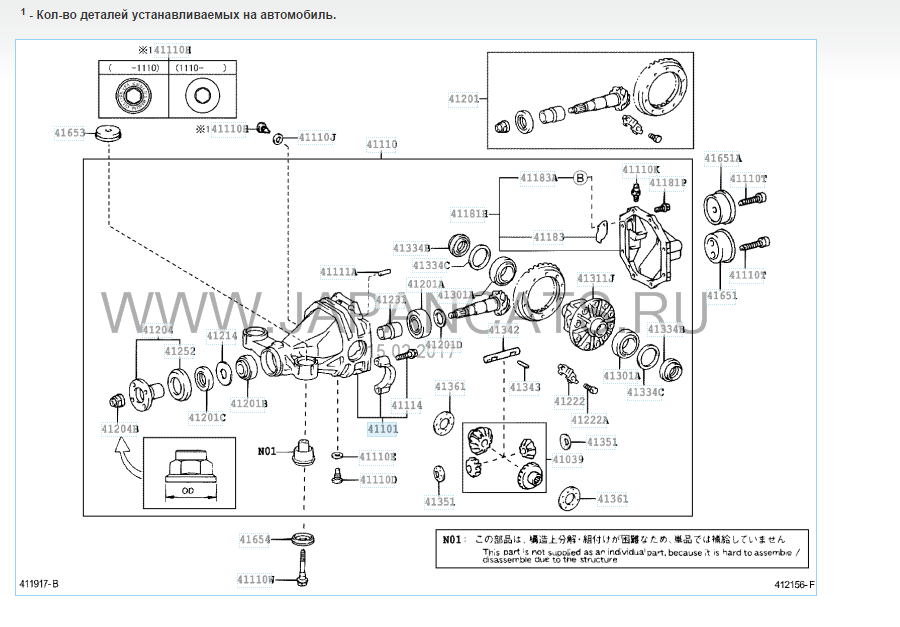

- - Фломастер   Хочу ЛСД взять. Нашел лот на дроме http://baza.dro...   14.2.2017, 10:15
- - RVU   Странно что стоит редуктор 7,5 У меня на IS250 ...   14.2.2017, 11:16
- - Фломастер   На ГС300 задний привод, тоже 8,0. Может и не стран...   14.2.2017, 11:22
- - Фломастер   Судя по картинке в elcats, на IS250 такой же 7,5 р...   14.2.2017, 11:30
- - andreysupra   Маханький такой кажется   14.2.2017, 11:49
- - RVU   Фломастер, на заднем приводе IS250 стоит 8 дюймовы...   15.2.2017, 4:49
- - Фломастер   Как определить 7,5 дюймов или 8,0? первый скрин GS...   15.2.2017, 8:53
- - andreysupra   Думаю можно по номерам деталей и поиск по фото,раз...   15.2.2017, 11:53
- - Ro_Ja   Нужно учитывать, что у RVU IS250 не последнего пок...   16.2.2017, 10:25
- - RVU   По схеме не знаю как их отличить, но чисто внешне:...   16.2.2017, 13:01
- - -=Yura=-   видел алтезу с лсд, такие точно существуют. Узнать...   16.2.2017, 13:41
- - Фломастер   RVU, на твоем редукторе кто-то трещетку забыл) спа...   16.2.2017, 14:46
