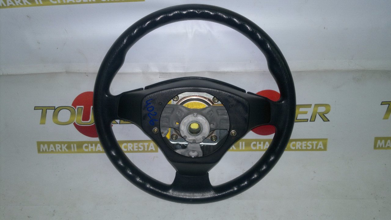

Всем привет!
Решил заменить "супер тюненый руль МОМО" на сток 3х-спицевый. Но пока что-то найти подходящего не могу. Увидел в поиске что вроде как штатный от чайзера подходит, но не могу определить от какого именно. Нашел от чайзера 100ки рестайл. 3 спицы, очень похож на штатный суправский. Сейчас жду фотку обратной стороны от продавца. А стоит вообще рыпаться то? Или от каких вообще моделей стоит смотреть? Ставлю на Супру 80 дорест с подушкой.
P.S. В принципе работа подушки пока не особо интересует, т.к. потом хочу найти все таки оригинальный руль.

99% встанет с 100 чайзера руль, так же как и ТРД одинаково подходит и к супрам и к маркообразным, подушка маловероятно что подойдет если у тебя в стоке 4 спицевый руль стоял

-=Yura=-, да вот что в стоке стояло это неизвестная часть истории для меня) осталось только контактное кольцо отдельно)
Уже купил этот руль, доедет попробую установить - посмотрим, что получится

Руль 3-х спицевый подойдет от Чайзера/Марка в 100 кузове, от Альтезы, Селики 202-205 кузова, Калдины гт-т, Левин/Труено 111 кузов. Также TRD руль отлично встанет, как тут уже писали выше.

RVU, спасибо! Жду уже 2 руля, от чайзера 100го без кнопочек и от Калдины 215 с кнопочками. Оба с одинаковыми посадочными местами как ТРД тип А, но хочу еще кнопочки попробовать подключить.

Как я вычитал с нашего форума, рули 3х спицевые были 3 типов (А, В и С). Они не взаимозаменяемые из-за посадочного места. У меня посадочное место для Типа А, В (аля дорест). А если я куплю рулевой вал целиком от рестовой версии (куда подходит тип С), может допустим даже с рулевой рейкой. То такой вал и рейка встанут мне в Супру или все таки различия по крепежам/подключениям/еще чем-нибудь тоже есть и я не установлю так сказать болт-он?
сообщение 27.2.2017, 16:20
Посадочное место (шлицы на валу и в руле) у всех рулей и рулевых валов одинаковое. Разные шлейфы под подушку и разъёмы для её подключения, если подушки нет, то можно любой руль ставить.

Итог: поставил руль от Калдины 215 без кнопок. Сам руль встал болт-он, а вот с подушкой пришлось попариться. На родной шлейф ленте разъём к самой подушке не подходит. Была куплена дополнительно лента от калдины той же и перепаян разъём от этой новой шлейф ленты на мою. По пути что-то пошло не так и когда уже подсоединил все и кинул клеммы на аккум - подушка показала, что работает отлично vava.gif
Потом была куплена новая подушка, проверена вся проводка от самой подушки до мозгов, было пару инородных сплетений, они устранены и вторая подушка удачно подсоединилась:)
