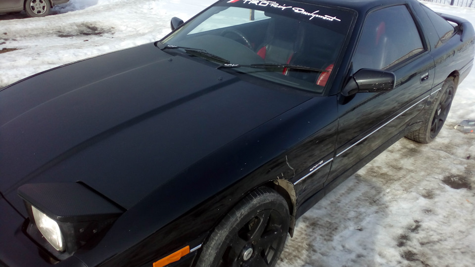

Всем привет, ребята принимайте в свои ряды GA70
Сразу вопрос про фары которые выкидываются через раз, или если выкидываются то начинают туда сюда ездить пока сам не остановиш.
Второй вопрос пропал буст просто в 0, но после кочки появился и потом опять пропал (Грешу на датчик, турбины сухие)

Знакомая Супра.
Могу дать ссылку на пару первых владельцев) Лет 5-6 назад)
Под правым передним крылом идет основная коса в подкапотку. Разматывай её, ищи где замыкают провода или перетерлись.
Датчик буста на приборку висит на постели левого крыла. Его сразу увидишь, на нем написано vacuum sensor или как-то так.
