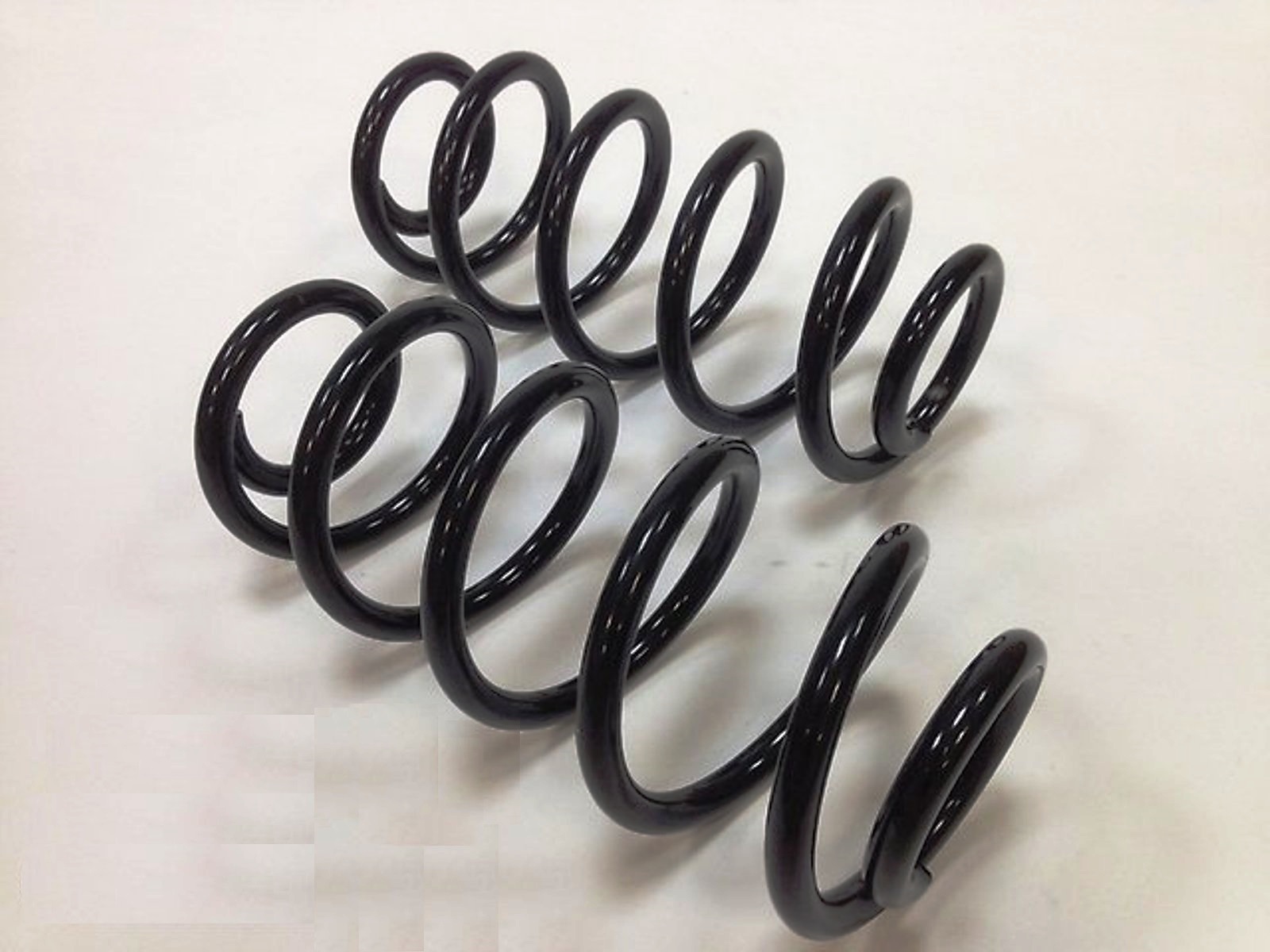

Имеются в наличии пружины: диаметр прутка 12.7мм и высота 325мм.

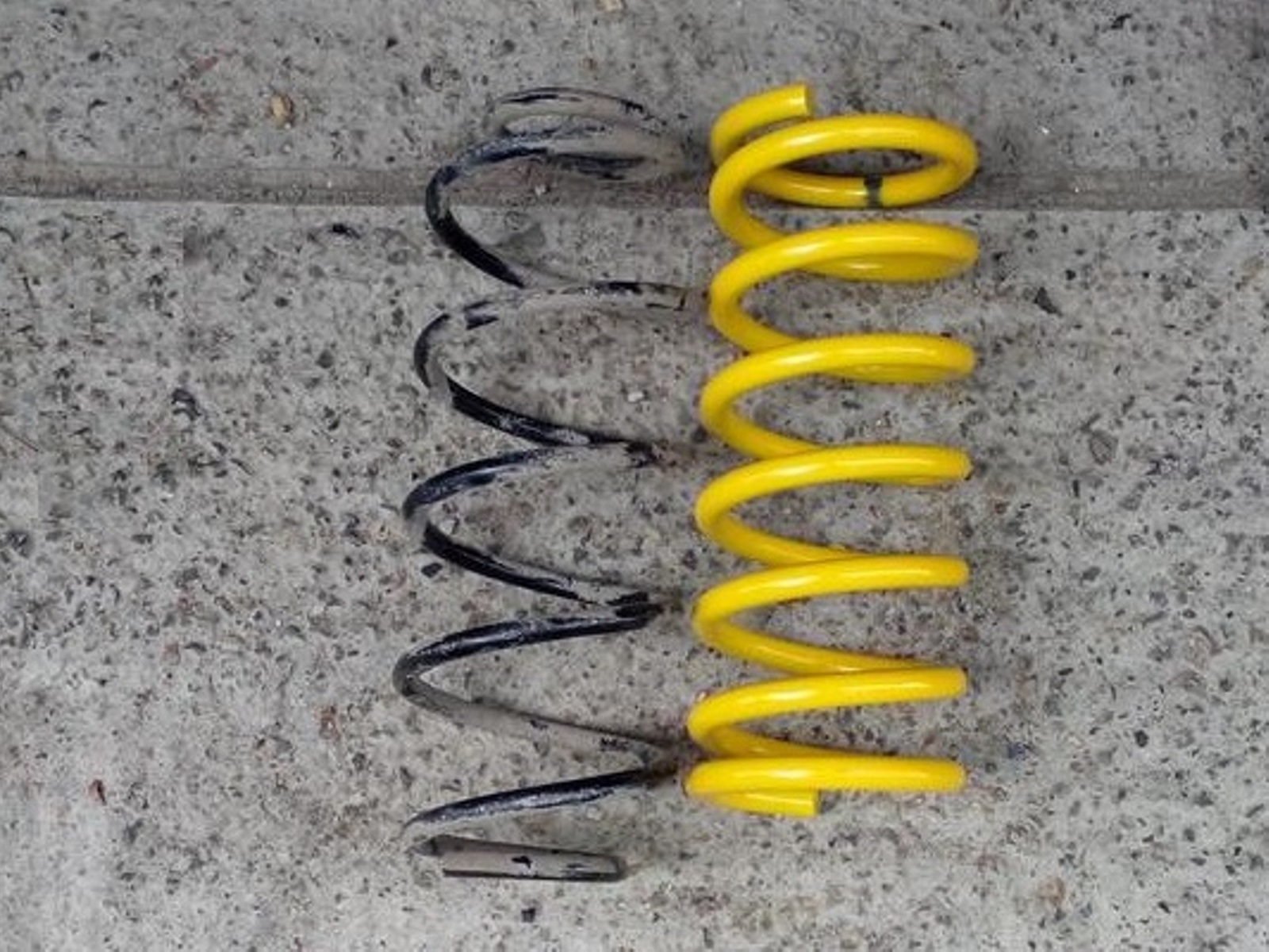

Пример соседа по гаражу. На Фита установил от Восьмерки.
ed020

ed020,
Реальную жесткость можно оценить на стенде МАНА, при заезде на разных пружинах.
Предлагаемые пружины конусного профиля, сравни с имеющимся стоком.
Нижний виток диаметром: внутренний – 82_87, наружний – 108_113.
Верхний виток диаметром: внутренний – 98_109, наружний – 124_135.
