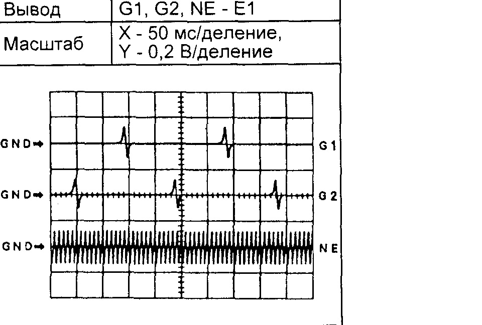

Всем доброго дня и вечера. Машинка Тойота Супра JZA70. Мотор 1JZ-GTE TT. Всё в стоке. Приехал вечером было все нормально. Утром не завелась. Что проделано:
1. Самодиагностика - ошибок нет.
2. Везде проверено питание - есть.
3. Насос работает и давление в норме.
4. Искра есть - шприцом топливо в коллектор запускается.
5. Датчики коленвала и распредвала по сопротивлению в норме.
6. Датчики температуры в параметрах.
7. Проверен светодиодом сигнал на форсунки с ЭБУ - при первой прокрутке два раза вспыхивает и пропадает.
Проверено осциллографом ДПКВ или оба ДПРВ. Сигналы не пропадают.Совпадают с "мурзилкой".
https://hostingkartinok.com/show-image.php?...e299d1a22ce25ff
Подскажите куда лезть дальше?
