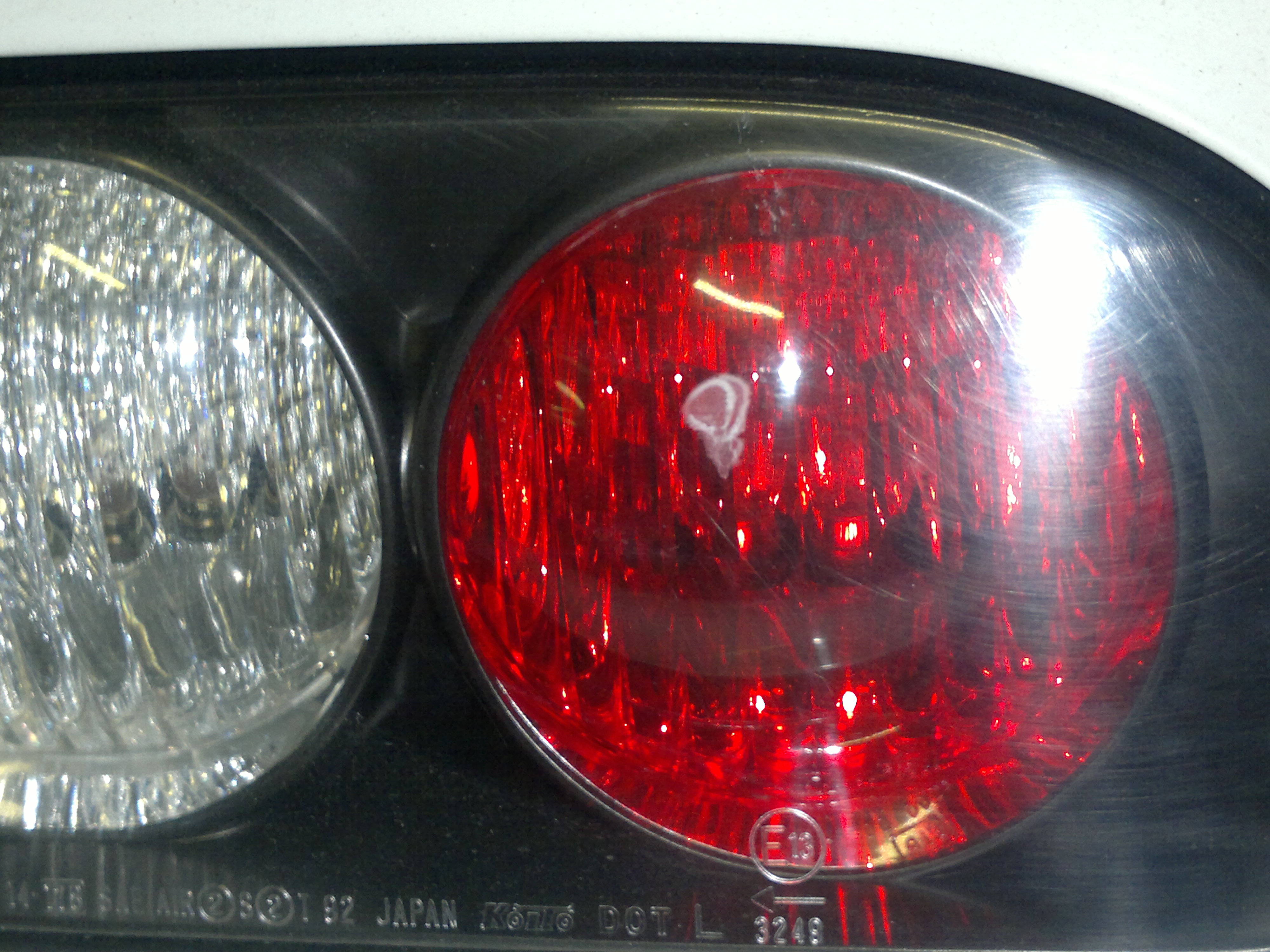

Возникла следующая проблема,
в задний фонарь каким-то чудом
Можно ли его помыть изнутри не разбирая фонарь?
Может быть дистиллированной водой или спиртом?
Боюсь как бы хром не слез, поделитесь пожалуйста опытом если кто пробовал?

Этот хром, если он такой же, как и на отражателе дальнего в фарах, очень нежный. Я бы не стал ничем его мыть или даже трогать. По-моему, лучше нагреть феном/в печи и вскрыть, чем пытаться промыть. Но тут главное - не перегреть.

Знаю, что некоторые ребята мыли фары обычной проточной водой.
Все было нормально с хромом. Думаю, что с фонарями по аналогии.
Единственное, что могут разводы остаться после высыхания.

Я водкой всегда мыл. Разводов не оставляет, хром не разъедает. Правда есть побочный эффект-если моешь в гаражах, то на запах сбегаются местные алкаши.

Вот я тоже сначала подумал водкой помыть,
Но потом решил, что примеси будут.
Есть у меня чистый изопропиловый спирт, думал может быть дистиллированной разбавить и сполоснуть.
По-хорошему, конечно разобрать, но фонарям пару лет всего, так не хотелось их трогать.

Разбирать я бы не стал. Не факт, что после сборки не будет потеть.
Наверное, оптимальный вариант водкой, если Рома говорит, что эта жидкость не разъедает хром и результат без разводов.
Я бы еще попробовал воздухом с компрессора в какое-либо отверстие дунуть.

Компрессором смысла нет,
так как она явно прилипшая и следы в любом случае останутся.
Короче попробую на старых, а потом если рука поднимется за новые возьмусь biggrin.gif

Я грел феном и все нормально.. протер)))))))) теперь чистые)
