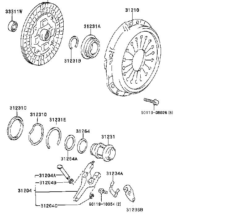

вот настало время смены сцепы, иногода пробуксовывать начала, ну клацанье при бросании сцепы я так понял это нормульно, еще есть такой вопрос, например глушу машину с выжатым сцеплением все номально тихо, а если с отпущеным глушится и прогретая коробка то болтающийся както звук, просто не прикольно подъезжаешь весь такой модный выходишь из машины, закрываешь дверь машинка на турбо таймере стоит, потом бах глохнет и звук болтающихся гаек в ведре...
сцепа стоковая у меня, может это вилка болтается? я смотрю по сцеме куча всяких колечек и фиговинок там... может чтото нужнго поменять со сцепой?
