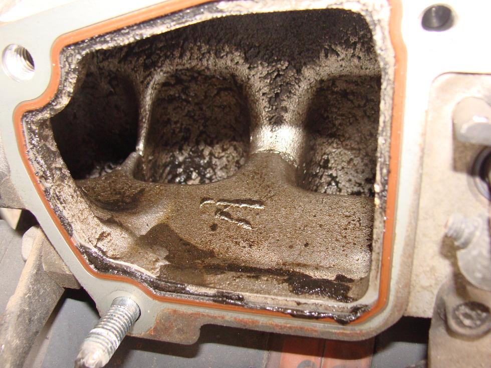

может и боян, но я тут наглядно всё продемонстрирую, можно будет даже в ФАК поместить.
Машина пришла с Японии с фирменным фильтром нулевого сопротивления HKS. Я знал что это не есть гуд на наших дорогах и примерно раз в неделю чистил фильтрующий элемент, одновременно неспешно подъискивал себе нормальный стоковый фильтр. Такой жизнью машина прожила год. Сегодня меняя свечи снял дроссельную заслонку и полоину впускного коллектора(это обязательная процедура для атмо моторов), то что я увидел меня мягко говоря сильно удивило, каналы в коллекторе были полные грязи в виде смоченной бензином пыли+сажа+песок. Там где это засохло образовывался кокс по консистенции напоминающий пластелин. вся эта грязь была ровным слоем толщенной с 1-1.5мм почти по всей площади внутри коллектора. Для тех кто не в курсе: абразив в виде пыли и песка попадая в двигатель проникает между цилиндром и поршнем (поршневыми кольцами) создаёт колоссальное трение в результате которого стираются кольца, хон и образуется выработка на зеркале цилиндра. Это смерть для мотора.

- - firefox   Страшное дело. Не новость конечно, но все-же нагля...   3.4.2009, 11:58
|- - Magnum   Ага он самый, двухслойный.   3.4.2009, 12:02

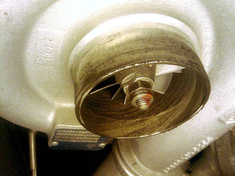

- - firefox   Вот еще один пример использования HSK Mega Flow. П...   16.4.2009, 10:39
