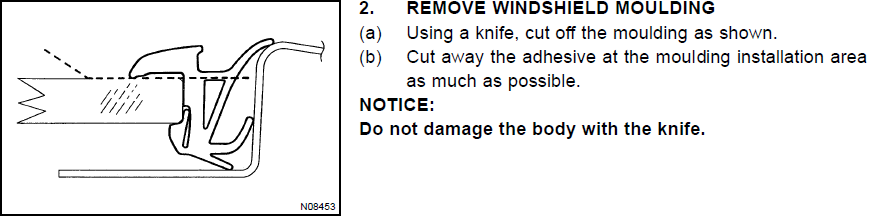

Sub Оригинал есть у меня в наличии. Ни с какими замена... 25.3.2018, 15:07
Руслан Еще такой вопрос,можно ли резинки поменять не сним... 25.3.2018, 17:55
Sub На картинке выше серое - герметик.
Снятие переднег... 26.3.2018, 17:26
Руслан Извините)все понял спасибо 26.3.2018, 17:34![]() ![]() |
