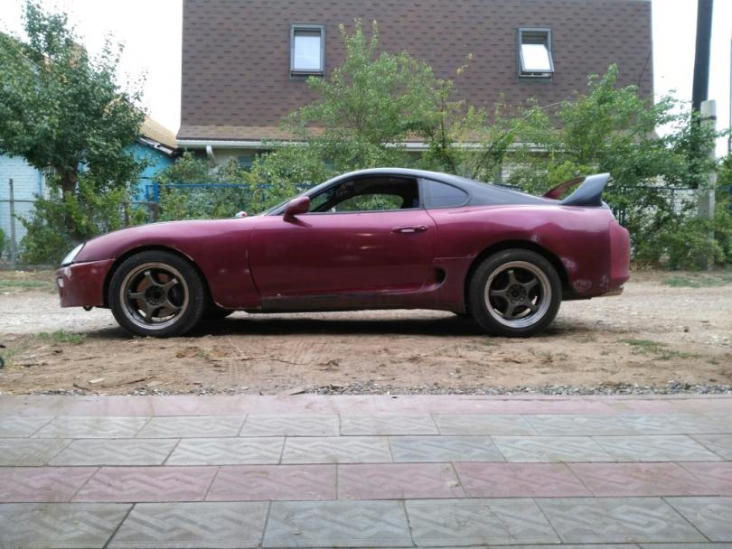

Привет, господа суправоды! Прошу сильно не обзываться, машинка уставшая, но процесс восстановления идет полным ходом)
Итак. Прошло 3 года как я продал свою первую Супру. Её бортовичок - ссылка Бывшая Супра - бортовичок
Ломать меня изредка стало спустя год, на второй уже чаще, даже были попытки что-то подобрать, ну а на третий уже невмоготу терпеть...решился,...да и с каждым годом выбор редеет и становится дороже, особенно если смотреть только на ровные документы, есть такой пунктик. Снова хотелось испытывать этакий кайф от владения, наслаждаться видом когда подходишь, когда садишься, едешь, когда уходишь оборачиваясь...ну и конечно собирать "лайки" от окружающих...
Итак Toyota Supra JZA80, атмо/автомат, 1995 год, уставшая, измученная, полная противоположность по состоянию моей бывшей...ну чтож, так даже интереснее...наверное) Купил ее в начале лета, будет несколько записей в хронологическом порядке для истории.
Выбор по моим "хотелкам" был невелик, можно сказать его не было вовсе уже некоторое время, но в один прекрасный день приходит месседж от соклубника с инфой о продаже одной машинки и понеслась...спасибо за помощь Ром! Нормальная цена, ровные документы и то что оно даже двигается biggrin.gif сделали свое дело. Прихватил с собой толщиномер, но в целом по состоянию, да еще и в пленке искать живые места бессмысленно, поэтому просто отстрелял лонжероны куда дотянулся, стаканы, щит и задние стойки, результат порадовал, уже и на том хорошо.
Работы предстоит много, в планах как это не банально вернуть все в сток, красивый красный сток и добавить немного элементов рестайлинга. Поскольку в Супре я ценил всегда внешность, вопрос по атмо/турбо остро не стоит...но мыслишки иногда бегают, чего уж греха таить)
Запчастей закуплено больше чем на сотку можно сказать сходу, и список продолжает пополняться, скоро дойдет до двух. Руки нужно приложить буквально ко всему. Кузовщина, электрика страх смотреть, восстановление интерьера, малярка.

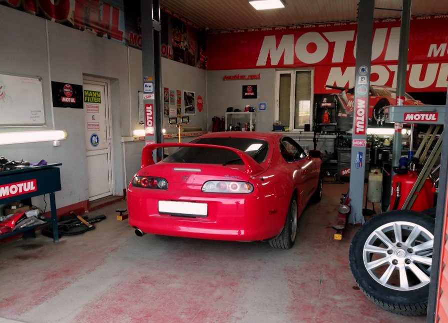

После покупки в Москве, дабы не пропадать удачной вылазке было принято решение ехать не домой (1500 км), а сделать крюк в Сочи, попутно объехав множество друзей по России, итого за первые 3 недели машинка в легкую прошла 3000 км, с ревущим выхлопом (порваны, прогорели "штаны" в выхлопной системе), неработающим стеклоподъемником водителя и неисправным кондиционером в жару, было весело, но на посту инспектора этого юмора не понимали...заставляли сдавать тест на травку видя моё лицо которое излучало сомнительного вида удовольствие)

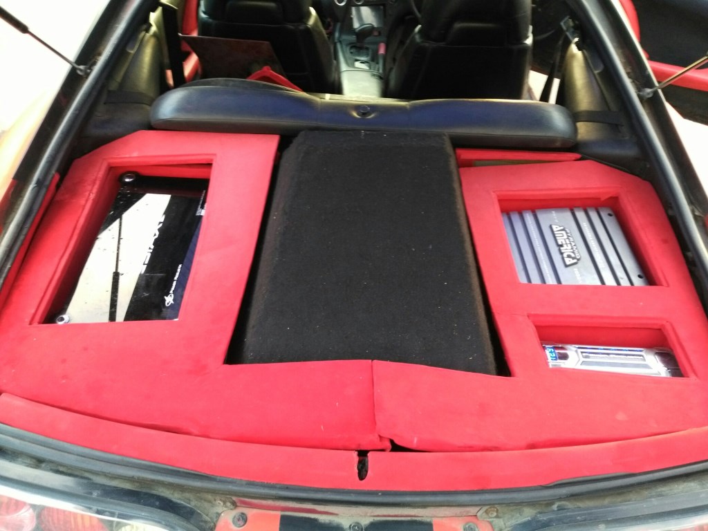

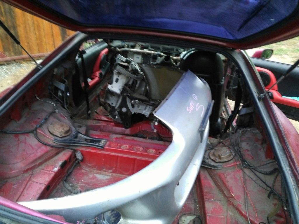

Из машины как мне показалось делали бюджетный шоукар. Багажник ломился от музыки, усилители, конденсаторы, сабвуфер, подиумы для всего этого, "хищный" спойлер, обвесы хандмайд, ноздри в капоте - все это уже снято, увы не моя тема.
По приезду начал собирать детали и первым делом починил кондиционер, впрочем все оказалось рабочим, заправка и пайка радиатора=прохлада и блаженство. Изрезал руки пытаясь натянуть новый трос взамен порванному и намотать второй истонченный в стеклоподъемнике, после чего был куплен контрактный=решение проблемы.
Телевизор когда то крутился, и очень небрежно, все то что должно быть под бампером, отсутствует, решено было брать ноускат, чтобы не парится с закупкой всех потрахов, и мне повезло, нашелся такой, только без фар., как раз то что нужно. Так же в первой очереди был куплен б/у стоковый выхлоп + передняя часть (штаны), по сути весь от коллектора.

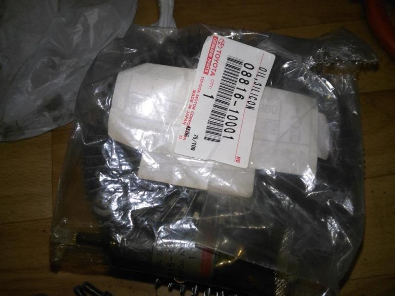

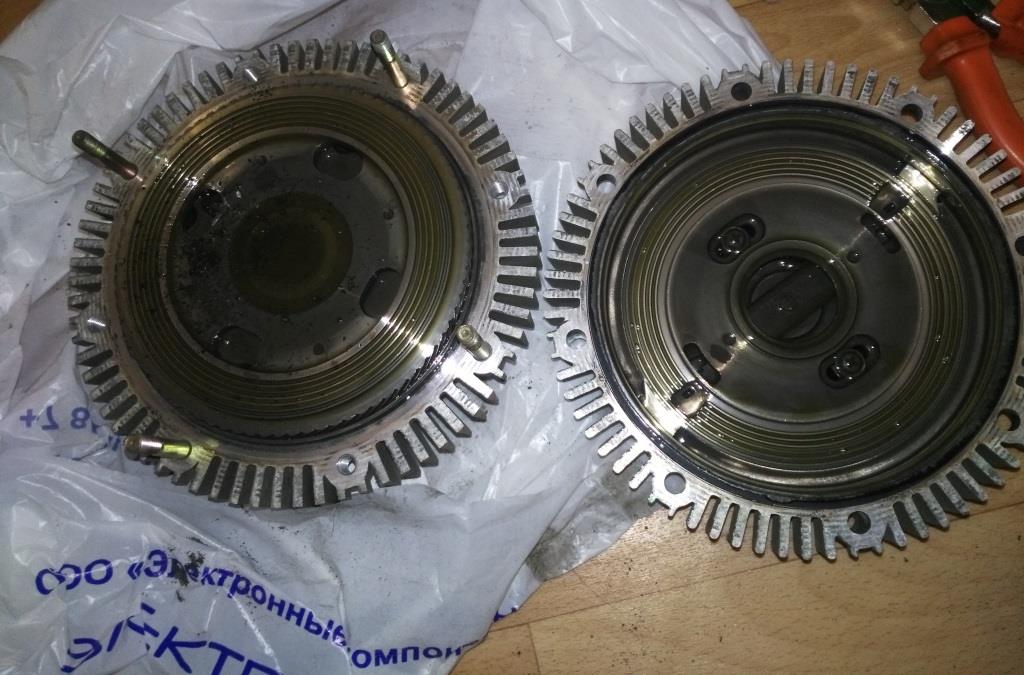

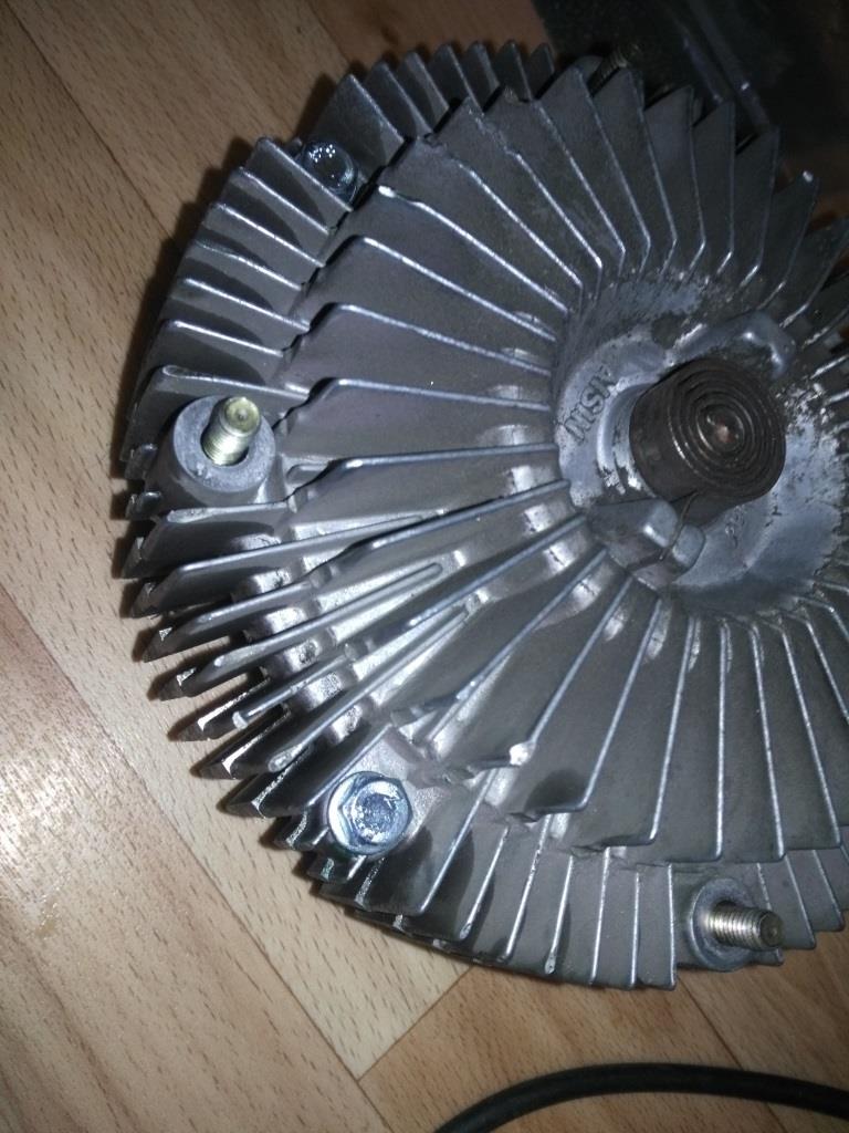

Установлена новая вискомуфта, и в связи с этим вопрос:
На старой вискомуфте на холодную крыльчатка крутилась очень легко, ну и при работающем кондере температура ползла к максимальной. Однако работа новой мне не нравится, пока движок холодный все супер, (на холодную вращается от руки с упором), как нагреется очень чутко реагирует на нажатие газа, разгоняет вентилятор по ощущениям до предела, движок не греется все ок, однако при наваливании и тем более при спокойном ускорении я больше слышу вой именно вентилятора, на прошлой машине такого не было. Начинался форума, попробую реанимировать старую доливом масла, если смогу вскрыть или взять контрактную оригинальную и сравнить. Накосячить при установке новой чтобы она неправильно работала сложно? Я не сильно технарь в этом вопросе, что еще может быть не так.

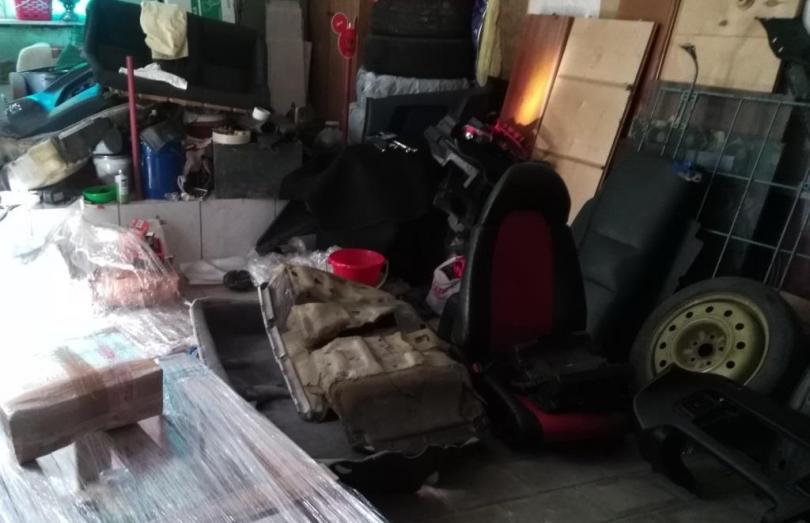

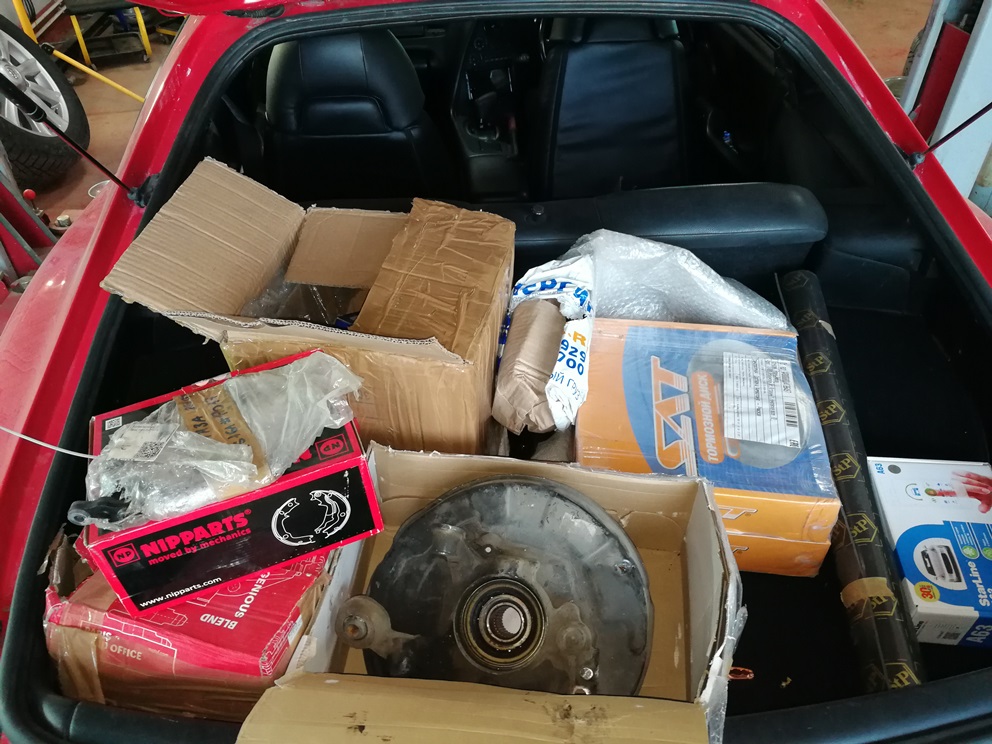

Гараж ломится от деталек, большая часть из которых уже пришли, и ждут установки, причем не только железных. Много чего поломано, или просто отсутствовало.

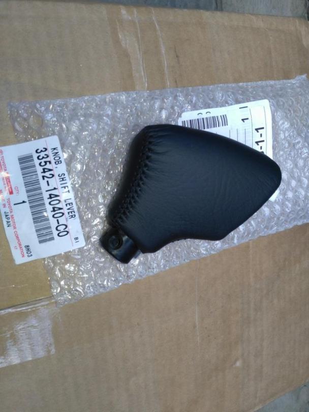

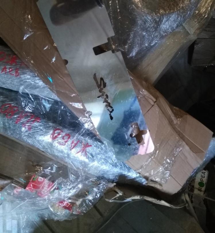

Не удержался, купил накладочку, думаю практического смысла мало, но хочется)

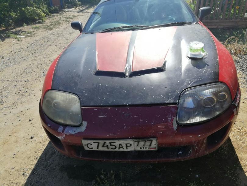

Попробовал отполировать фары своими силами, получилось неплохо, правда говорят заплывут опять за несколько месяцев, советуют покрыть лаком, пока воздержусь до полного восстановления.

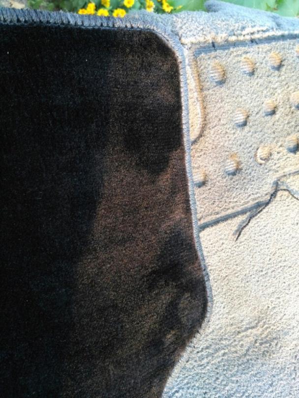

Пробовал окрасить старые серые коврики. Результат на фото, были абсолютно одинаковые по цвету. Краска жидкая, ворс пропитался, посмотрим как оно со временем себя покажет.

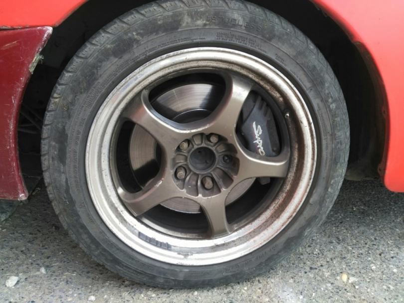

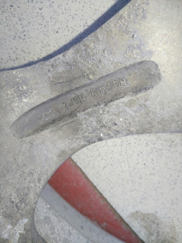

Так же задавался вопросом, что же у меня за диски, Китай или Япония или еще что..., восстанавливать или нет...вид в целом нравится. Оказалось Япония, Racing hart, как и на прошлой, только модель другая, однозначно попытаемся восстановить.

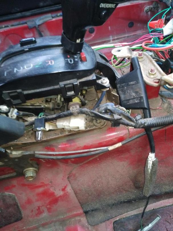

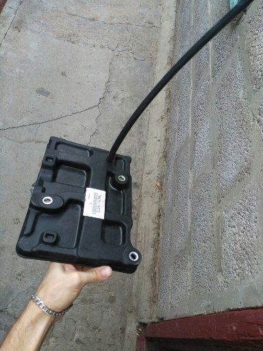

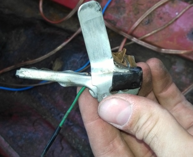

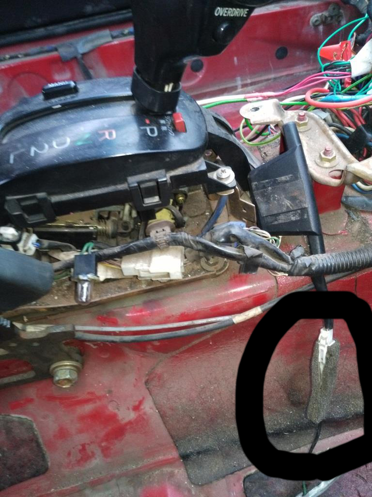

Разбирая салон не понял откуда и что это такое...
Уходит провод куда в сторону селектора АКПП.

жеваныйкрот... даже бывалые Суправоды, уже не стремаются брать такие дрова... mega_shok.gif что ждет человека , решившего купить Супру, через года 2-3 facepalm.gif

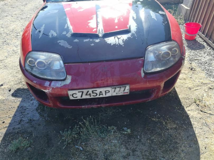

Примерка капота и поворотников
Машинка отправляется на процедуры к косметологу))
По поводу вискомуфты. Решил попробовать реанимировать снятый оригинал, объездил весь город, нашел в наличии нужное масло, последний тюбик) Далее была задача разобрать муфту. Поскольку ударной отвертки не нашлось, вход пошел подбор крестовой, в итоге успешно запорол все винты, их я все же выкрутил головкой на 9, набивая усилием и срывая. Затем они были заменены на простые винты на 10. Поскольку тюбик масла был 1, а по отзывам 2 уже много и оптимально полтора, я не удалял старое, а просто убрал видимый мусор, влил флакон и собрал. Теперь остается только проверить в действии, но это уже после того как машинка вернется.

сообщение 15.8.2018, 17:41
После селектора только подсветка пепельницы

Sub, подсветка это понятно, лампочка кстати видна на фото - наверно она и есть, а это "непонятно что" вплетается в проводку наоборот перед селектором, какая то Г образная алюминиевая ерунда с проводом.

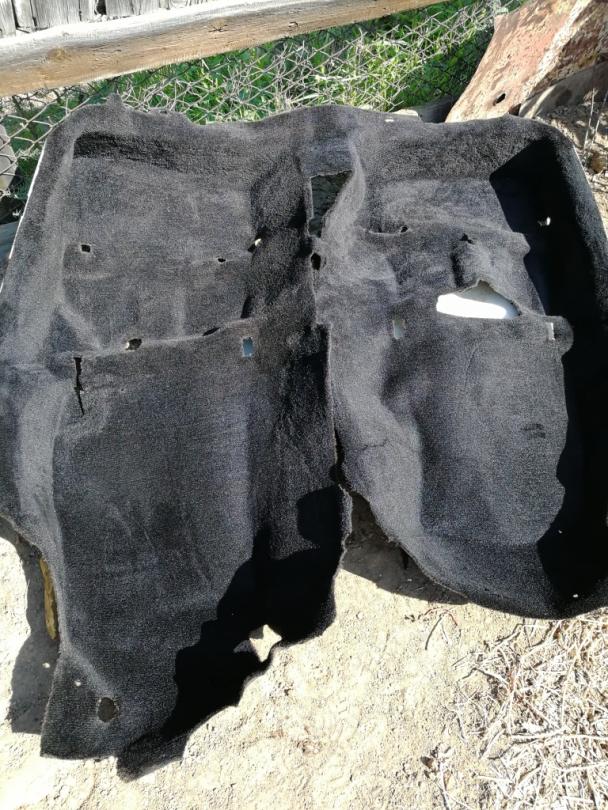

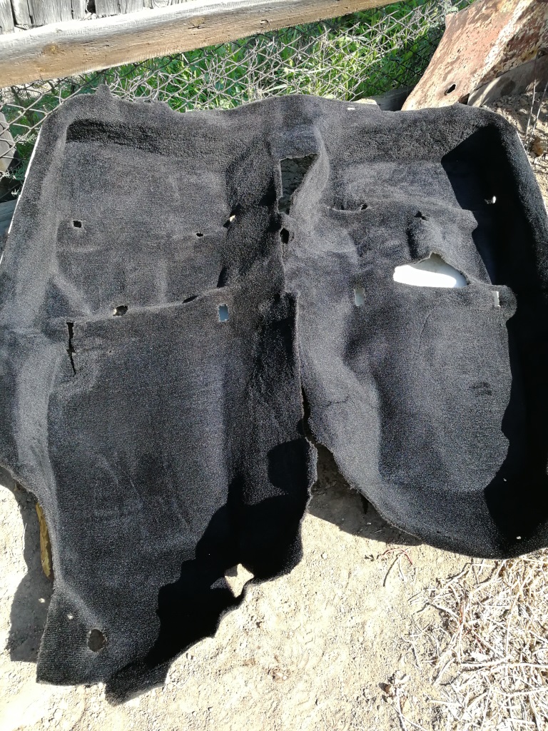

Первым делом ковер, долой серый! Будет черный! А так же найден и приведен в порядок ковер багажника, машинка мне досталась без него.

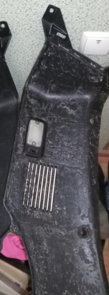

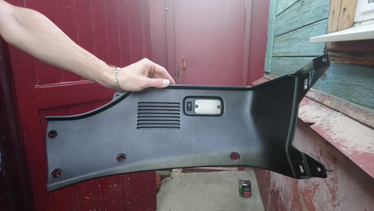

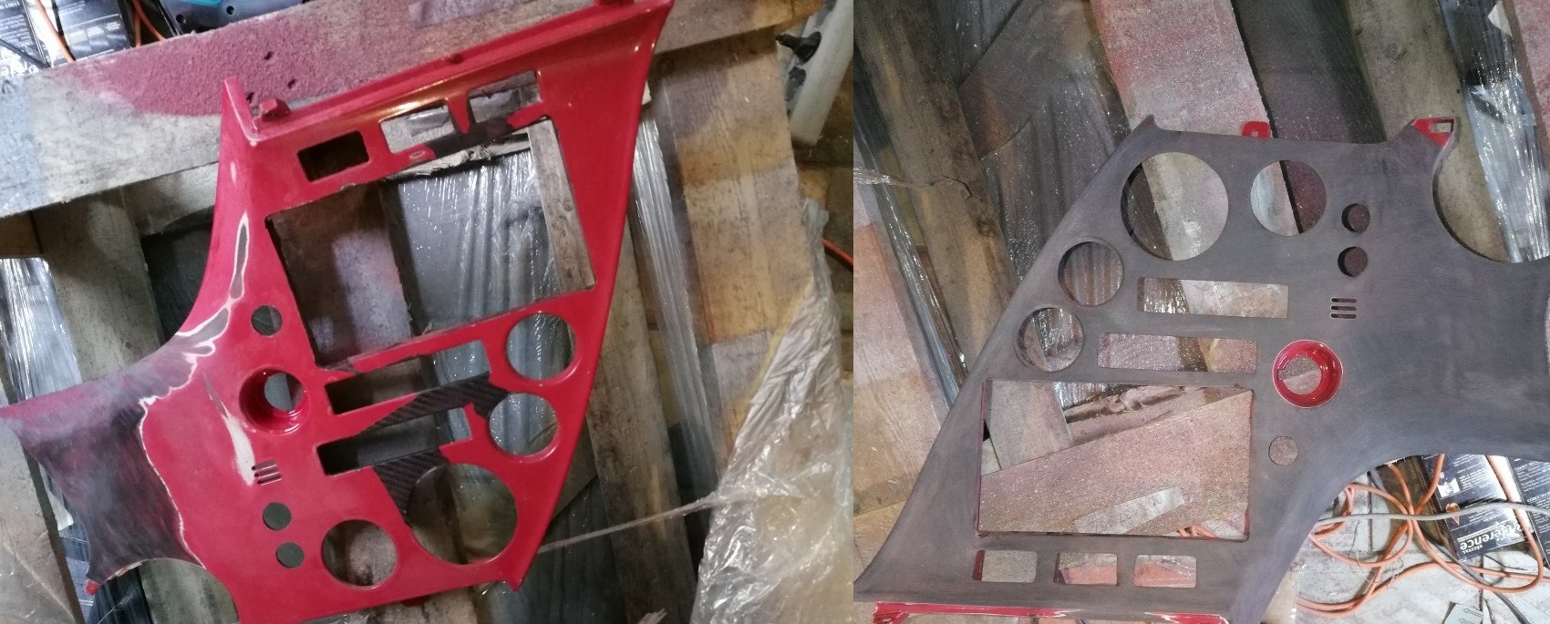

Начал зачищать панельки для покраски. Хочу родной черный. Зачистив одну, где то ручками где то насадками, и довольно подзадолбавшись промелькнула мысль что я делаю двойную работу, а не пескоструят ли и пластик тоже? Вопрос риторический, скоро узнаю ответ...

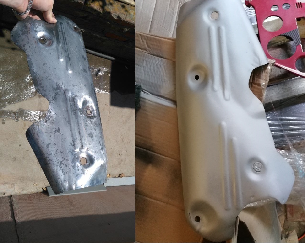

Попытка отмыть накладку коллектора успехом не увенчалась, потому окрасил термокраской. Еще предстоит проверить как она поведет себя, но прогрев термофеном на предельном режиме (700 градусов) вплотную в одну точку минут 5-10 не вызвал ни запаха ни намека на горение, эксплуатация покажет...

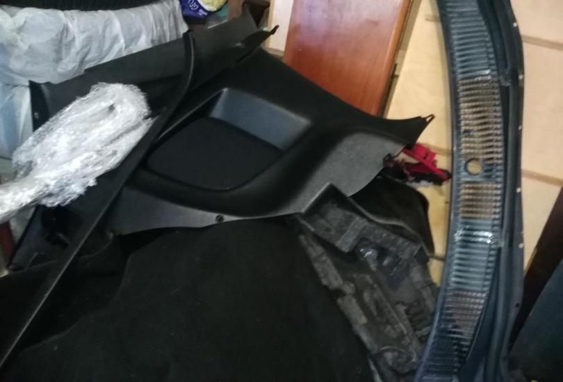

Если кто-то читает это, то видел что багажник был в красном бархате, и пластик тоже, под ним все в клею. Все это, дабы не повредить текстуру, тщательно и аккуратно отмывалось до кровавых мазолей, привет бывшему хозяину, старался сильно не материть biggrin.gif, и вот дело дошло до подготовки и собственно покраски. Элементы багажника восстановлены.

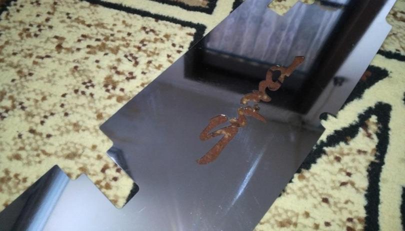

Ну и конечно накладочка, куда без нее))) Удалось восстановить до идеального блеска без царапин...теперь зеркало

сообщение 21.8.2018, 13:18
Однопиновая фишка там еще у датчика ручника. Провод в кембрике идет вдоль антенны. Алюминиевая ерунда может быть очередным колхозом.

У моей машины в этом месте был провод на датчик перегрева катализатора из-за которого у многих горит эта ошибка. Вот только железной штуки на конце не было, была просто фишка и провод. Вполне вероятно, что у меня там что-то было уже оторвано. Я в итоге фишку разъединил, заизолировал ответную часть и ошибка пропала.
Вот эту фишку я имею ввиду:
Сообщение отредактировал Lefty - 22.8.2018, 16:31
сообщение 22.8.2018, 18:29
Фишка датчика перегрева катализатора находится ближе к торпеде, она серая и без поролона, к тому же на 2 пина.
P.S. Ну и не горит ни у кого эта ошибка обычно, не надо обобщать. Загореться может только при замыкании пинов, что невозможно в случае, если датчик удален вменяемым человеком (а не просто обрезаны провода и остаются висеть в воздухе), либо при реальном перегреве, когда сопротивление датчика приближается к нулю.

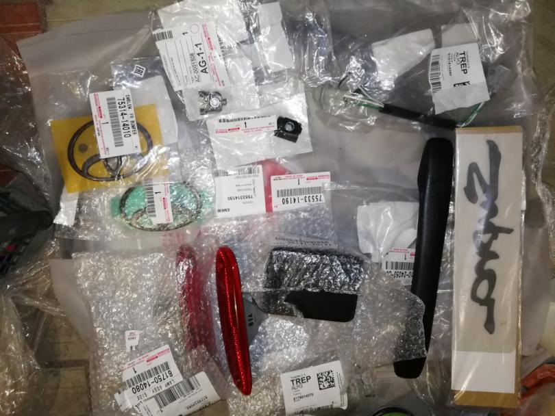

Итак, подтянулись:

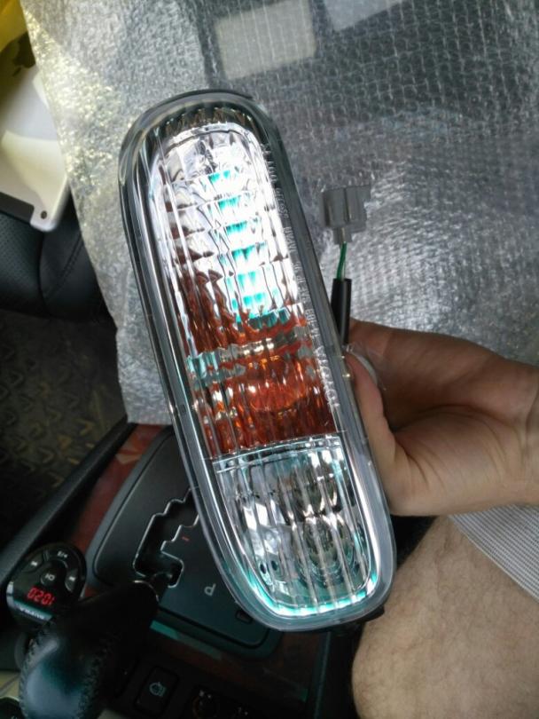

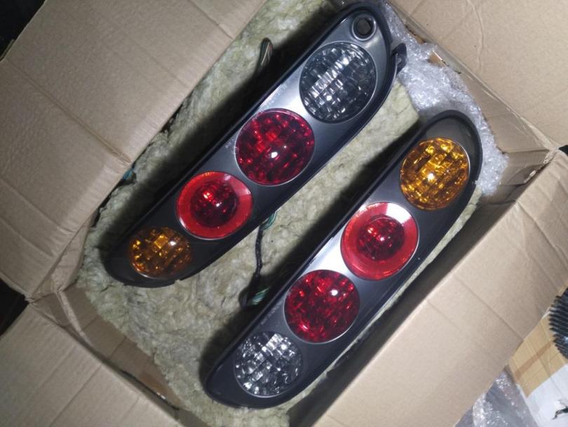

Рестайл стопы

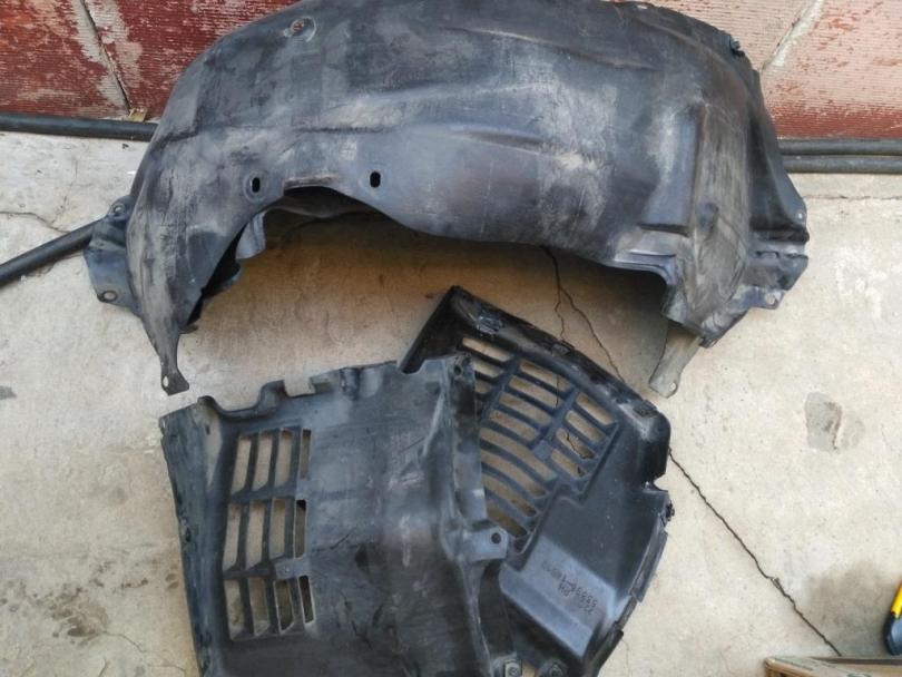

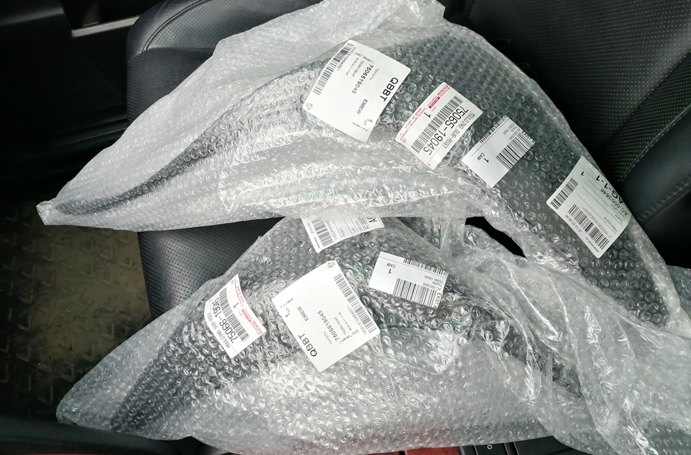

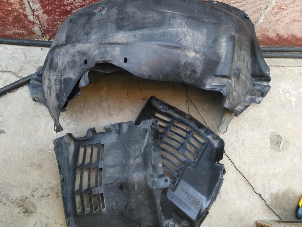

Подкрылки, не надеялся найти с целыми жабрами, но вот получилось.
Куча мелочевки

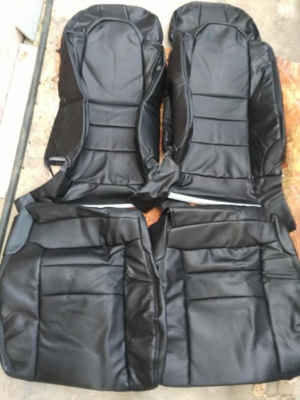

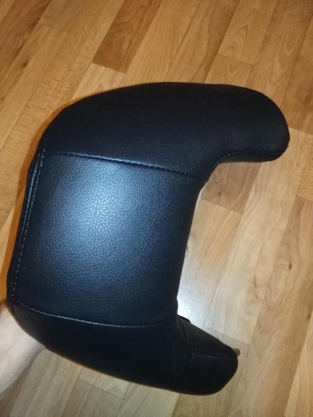

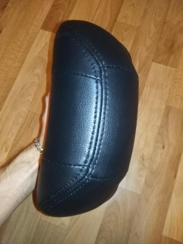

И довольно быстро приехали чехлы с США, даже 3-х недель не прошло, пробую одеть, пока только подголовник, смотрится отлично. Кожа супер, на ощупь прям как в моем лексусе, приятная, мягонькая, больше всего боялся что пришлют какое нибудь скользко пластиковое подобие из самого дешевого материала.

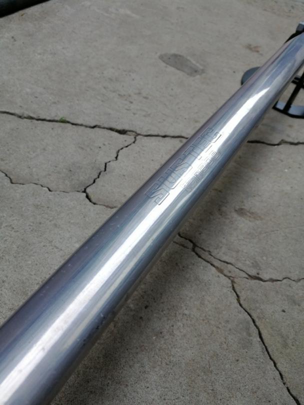

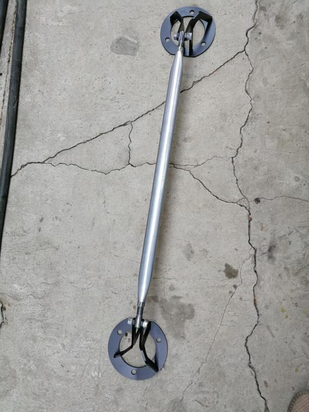

Распорочка, спасибо moviegear. Полернул, подкрасил, не идеал конечно, но все равно красота.

А что за чехлы такие? huh.gif Не в теме.

Чехлы вот эти, о которых я спрашивал в теме. http://www.supra-club.ru/board/index.php?showtopic=22369
сообщение 10.9.2018, 13:37

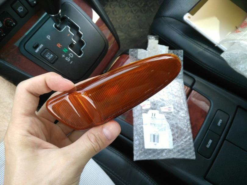

Готовимся...собираем....

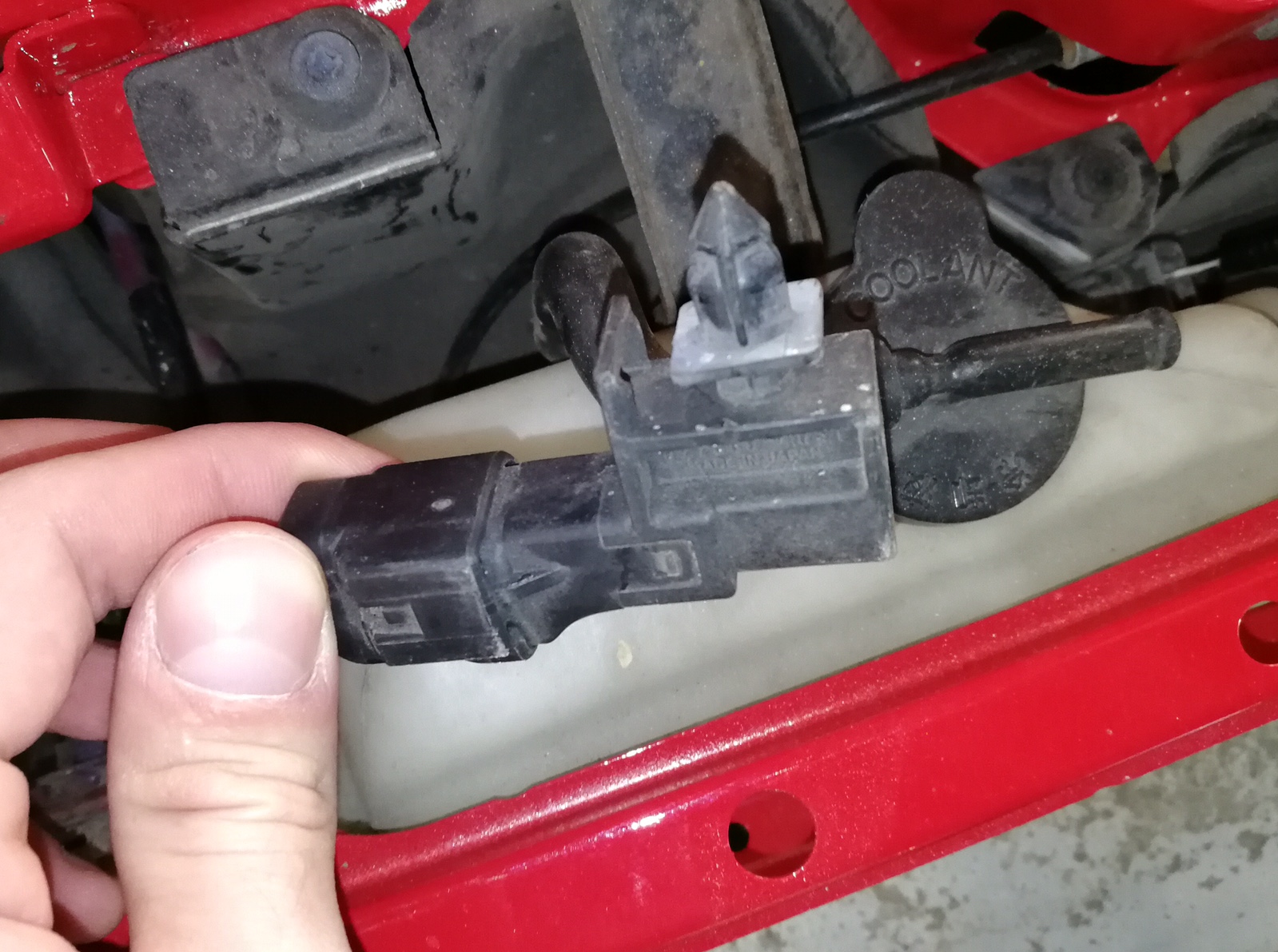

Вопрос такой. Электрик говорит что это датчик температуры который выводит температуру окружающей среды на панель, но мы то знаем что нет таковой (часы дорестайл у меня без кнопки температуры, да и если не ошибаюсь у японцев такой и не было). Вопрос, что это за температурный датчик, для чего. Расположен рядом с расширительным бачком.
ed020
сообщение 20.10.2018, 19:22
Сообщений: 221
Регистрация: 13.10.2012
Из: челябинск
Пользователь №: 7 520
Полагаю для климат контроля датчик
сообщение 22.10.2018, 20:05
Так и есть
