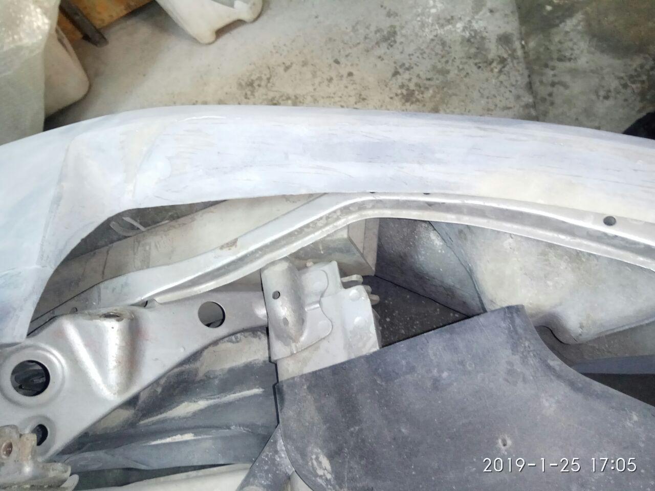

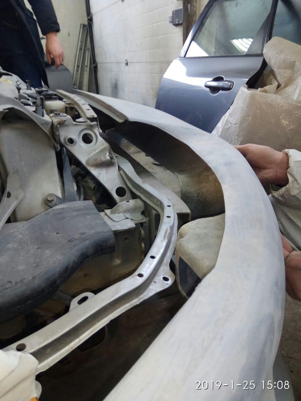

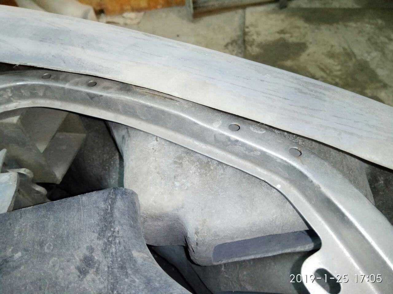

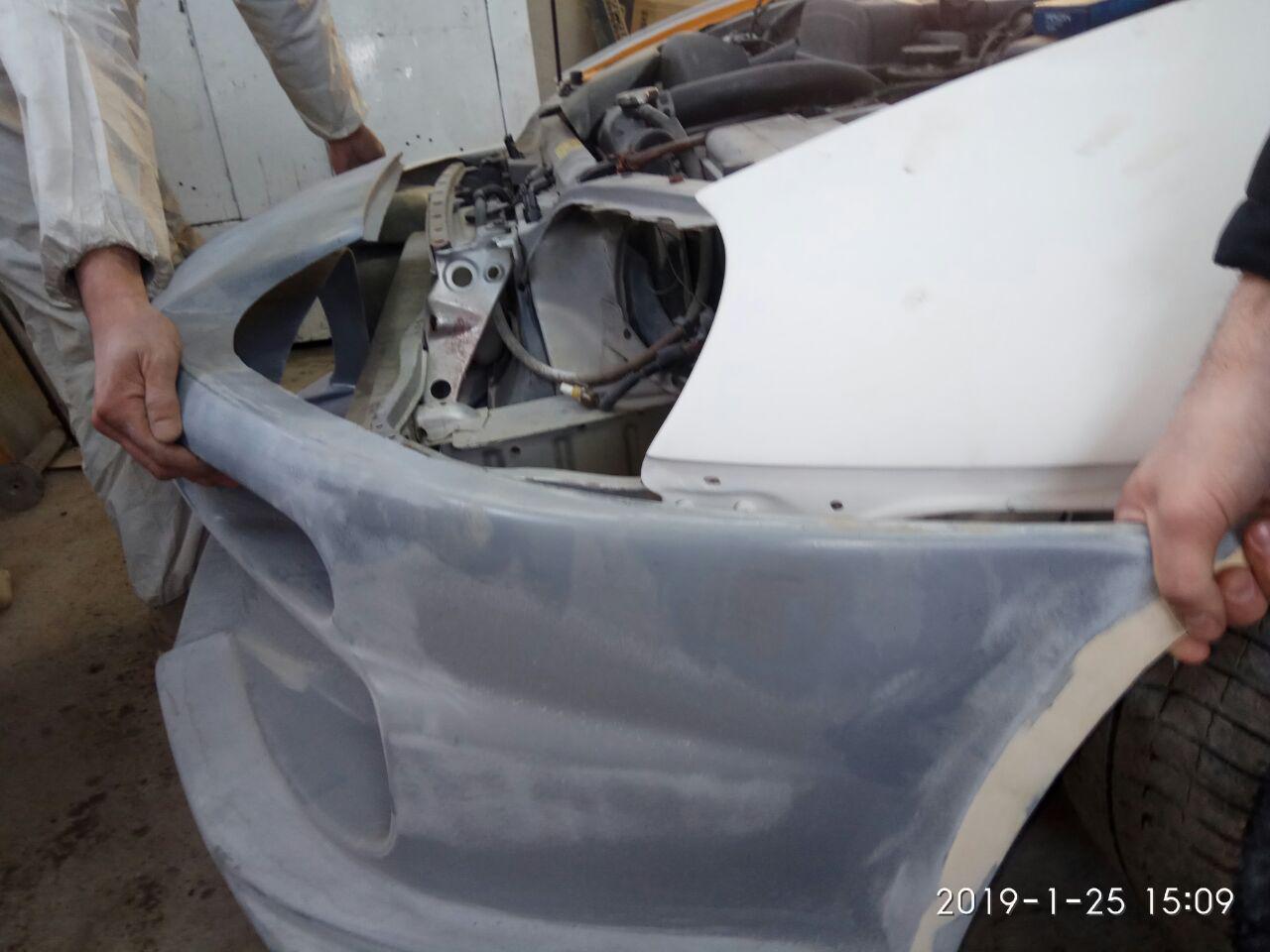

Всем Привет, Решил я навести порядок по кузовне на своей Супре, и в честь этого дела заказал бампер у Top Tuning под название Do-Luck. Ремонт шел и тут дошло дело до установки этого чудо бампера. Вначале появилась проблема что центральный воздуховод уперся в усилитель... Дружно посовещавшись (так же по телефону с этим производителем) приняли решение подрезать воздуховод что бы не снимать усилитель.

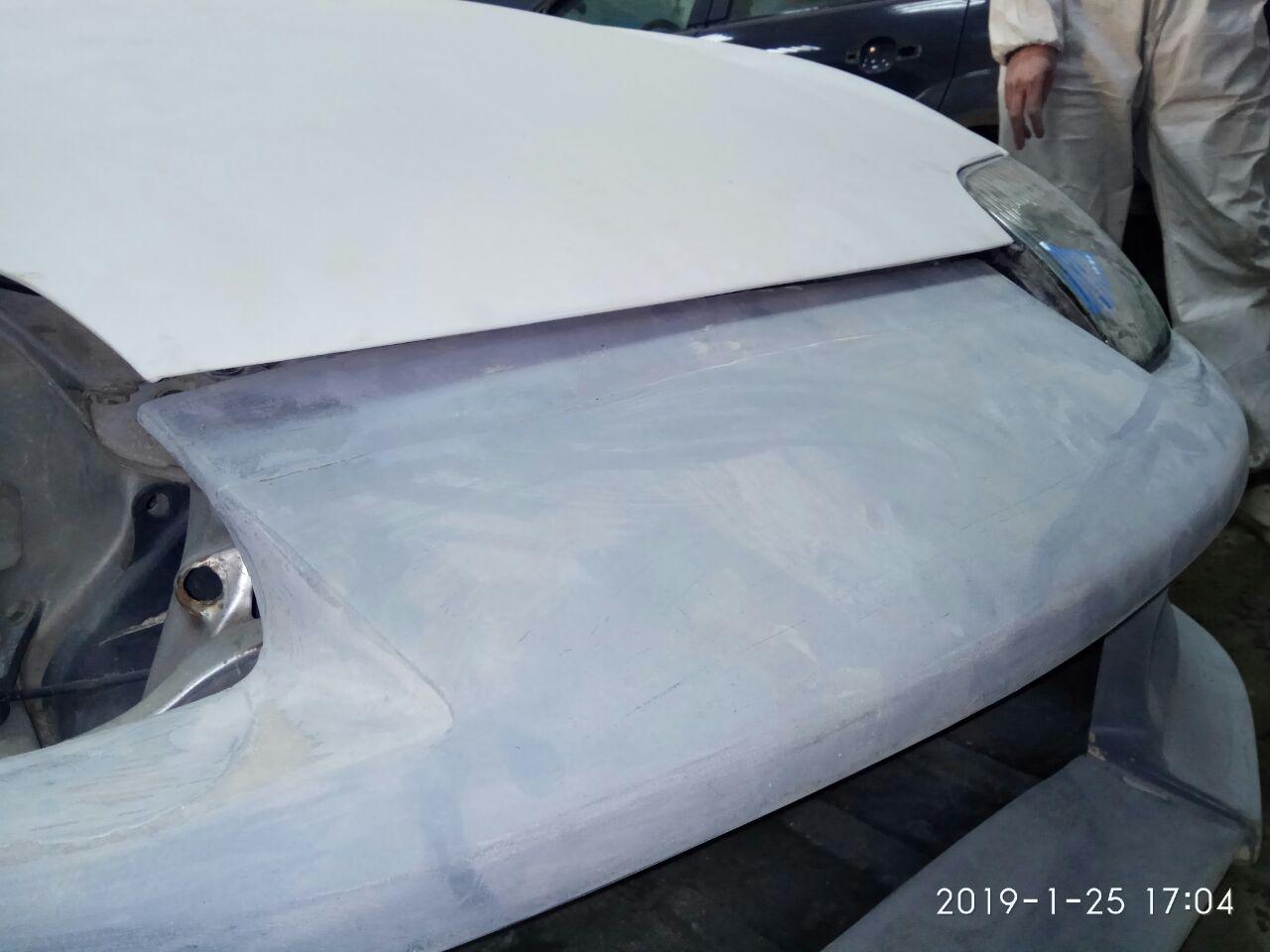

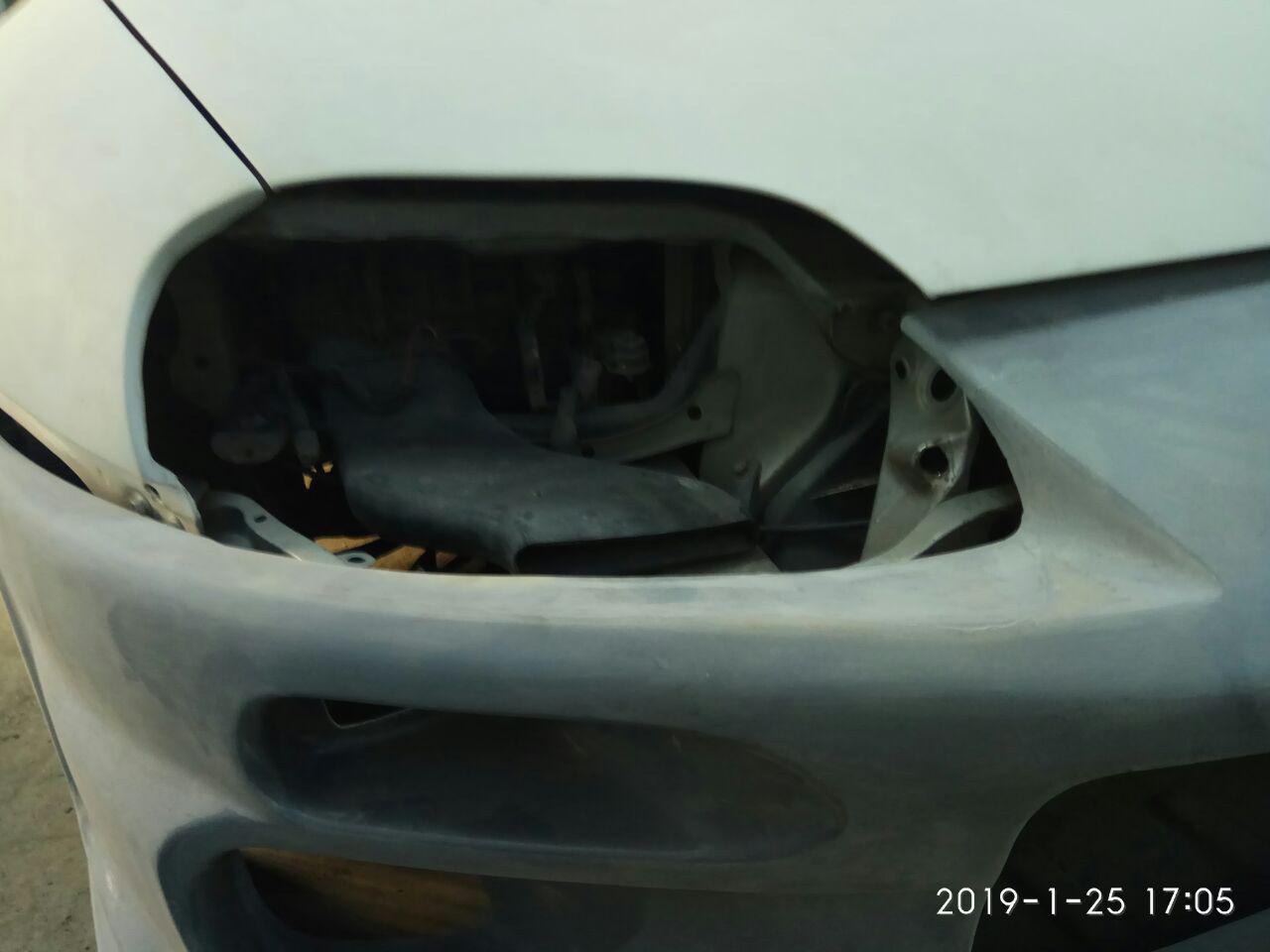

После этого появилась новая проблема... начали одевать а колодец под поворотники находится выше от штатного бамера на 2см. и упирается в телевизор.... и выглядит это дело так

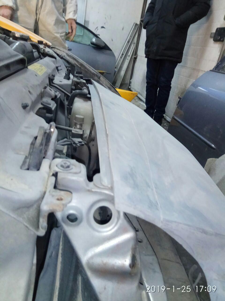

Опять общение с производителем данного чудо бампера привело к тому что бампер нужно натягивать и не боятся что он лопнет (мастера и кузовухи очень сильно настаивали на то что это делать нельзя, и он сломается) все таки натянули и получилось вот что:
Друзья помогите справиться с данной проблемой... Может у кого нибудь есть фотографии по установке данного бампера или советы что с этим чудом делать..... drinks.gif friends.gif

Ну а чего вы хотели, покупая стеклопластик, сделанный по кривой матрице, которую, в свою очередь, наверняка тоже сняли с копии? Рекомендую сжечь этот насвай и найти оригинальный бампер, если охота именно дулак. Либо купить сток и наслаждаться))
У меня стоял такой, достался мне с машиной. Стоял он криво, зазоры под фарами с ладонь. Края каким-то образом упирались в крылья при этом. Усилителя не было под ним, думаю, как раз по этой же причине. Лопался и трескался от малейшего касания о, например, землю. Снял его и поставил сток. Он просто встал на свои места, как влитой. Радостно. rolleyes.gif

Для этого автомобиля существует только фирменный тюнинг, всё остальное - чума. Этот не-до-бампер в печь.

Все делается! бампер от этой же конторы.

У тебя не осталось фотографий с момента установки?
