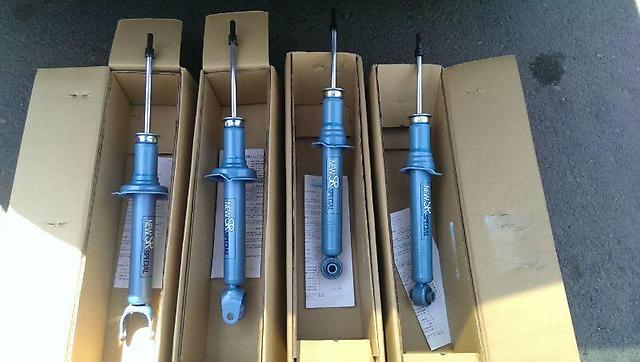

cooper получается вот в таких коробках:
Интересно а вот это что за упаковка?
Что больше никто не юзал эти стойки?
cooper
сообщение 4.9.2014, 6:42
Сообщений: 384
Регистрация: 19.1.2010
Из: Москва-Пенза-СПБ
Пользователь №: 4 276
Авто:Supra JZA80 2JZ-GTE DCT
у меня в тех, что самые первые, верхняя картинка, про синие коробки ничего не знаю
