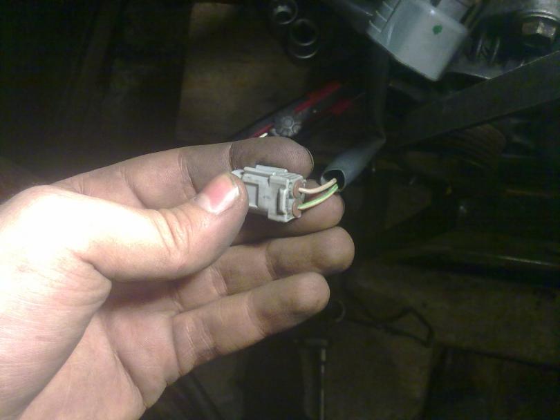

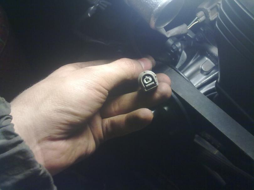

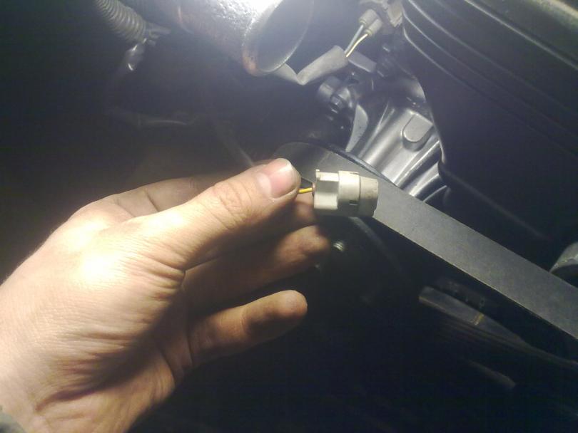

Какое прямое назначение этого датчика, а то у меня тут спор назреваетsmile.gif
- AeR0>JuN   Кто что знает про этот датчик.   3.5.2009, 8:43
- - drool   это МАР чтоли?   3.5.2009, 10:34
- - Sub   Точно не MAP, он ставится во впускной коллектор. Э...   3.5.2009, 11:58
- - sobrat   +1 темература воздуха,на не VVT-i   3.5.2009, 12:02
- - imedia   да , температура воздуха , у меня он просто лежал ...   3.5.2009, 12:10
- - AeR0>JuN   Т.е. этот датчик измеряет температуру воздуха на в...   3.5.2009, 14:59
- - 2JZ   Стоит ток на атмах там, на турбах во впуск колллек...   3.5.2009, 16:43
- - imedia   не , у меня он не отключен был , просто рядом лежа...   4.5.2009, 1:34

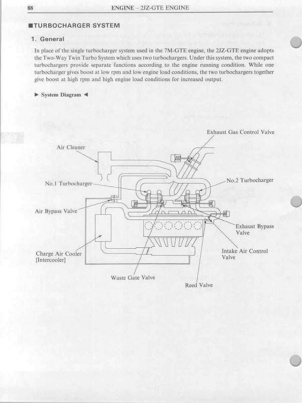

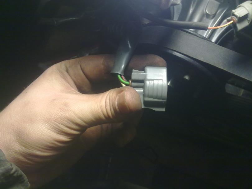

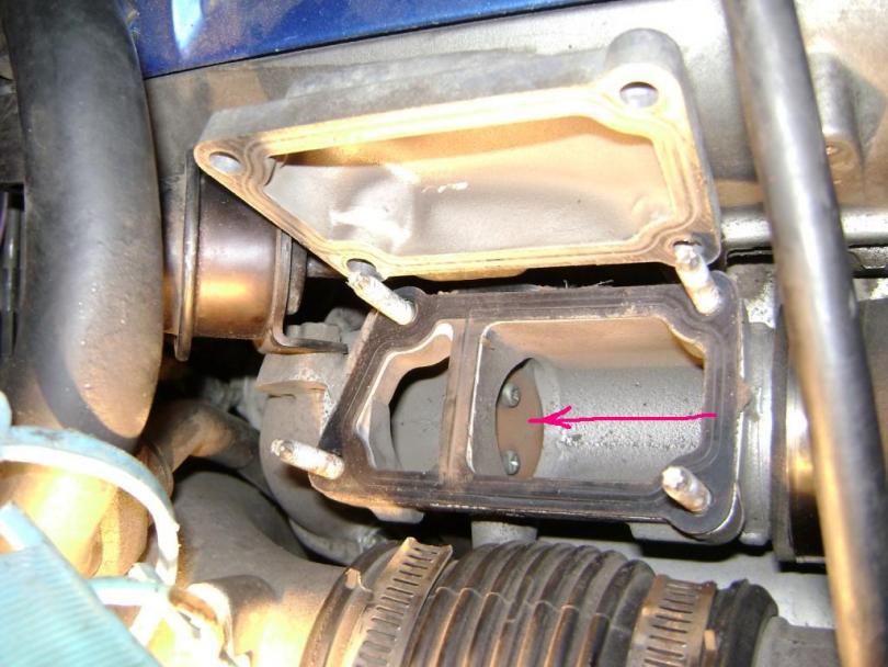

- - master   Нашел отключенный датчик, с него выходят две трубк...   25.12.2010, 18:27
- - John_Travolta   Несколько Я помню там стоит вакумный блок что то т...   25.12.2010, 19:15
- - Саша   Это вакуумный клапан, лучше его подключить, как см...   26.12.2010, 6:18
|- - master   Получается что один шланчик с датчика идет на акту...   26.12.2010, 12:34
- - Sub   Это VSV-клапаны управления системой последовательн...   26.12.2010, 23:33
|- - master   Почитав форум сделал такие выводы: В моем случае п...   27.12.2010, 6:47
|- - master   И заметил еще кое что, тяга EGCV клапана пластиков...   27.12.2010, 6:57
|- - Саша   Цитата(master @ 27.12.2010, 11:51) Почита...   27.12.2010, 16:58
|- - master   Вреде бы нет, ну если не сложно сфотай местоположе...   28.12.2010, 4:37
- - Sub   Последний пост верный, турбины у тебя дуют паралле...   27.12.2010, 16:37
- - Саша   Сегодня постараюсь сфотать Я просто подумал что ты...   28.12.2010, 6:58
- - Саша   master, все правельно ты сказал, это я ошибся. Вот...   29.12.2010, 14:02
|- - master   благодарен, подключу все как должно быть   29.12.2010, 14:15

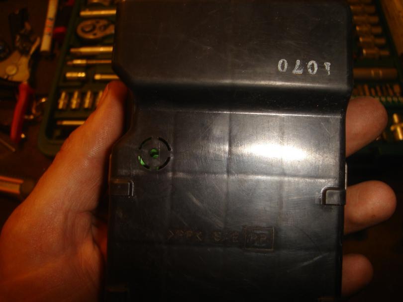

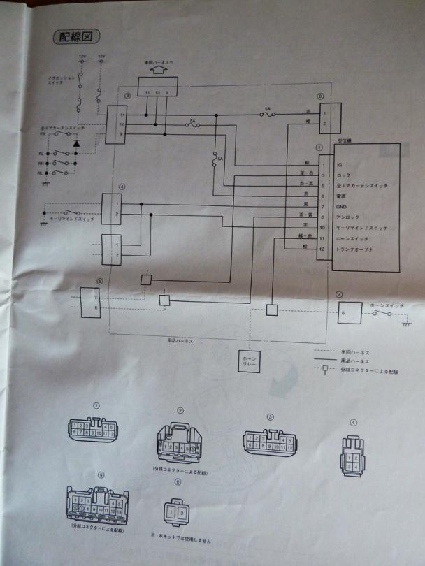

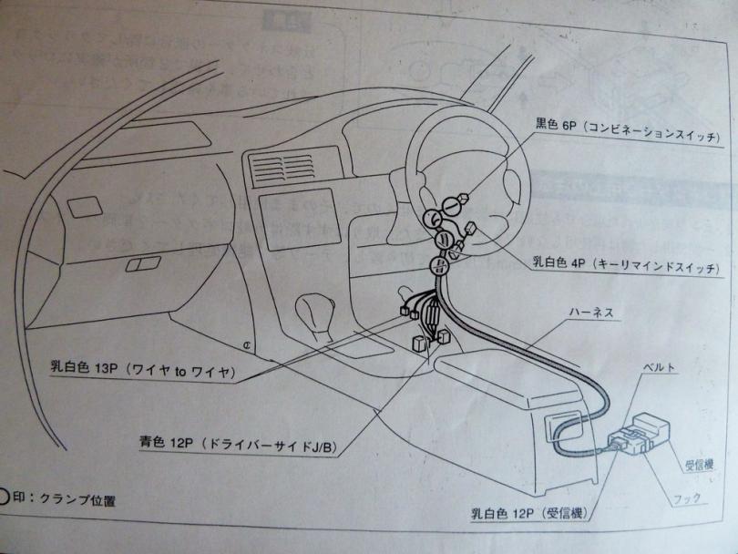

|- - master   Это не датчик конечно, ну да ладно. Такой блок на...   19.2.2011, 18:53
|- - Denn13x83   Цитата(master @ 19.2.2011, 19:57) Это не ...   20.2.2011, 6:08
|- - master   вот спасибо, теперь буду фишку для него искать суд...   20.2.2011, 6:28

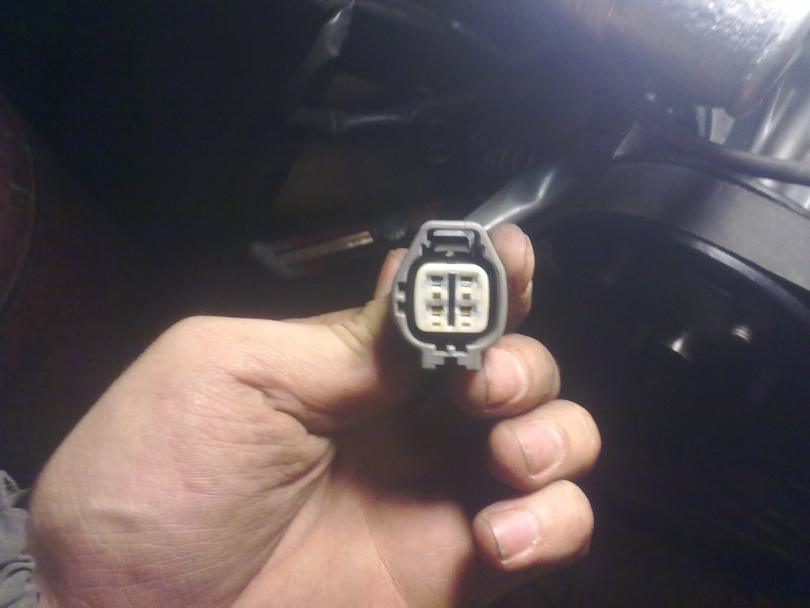

- - beast_drc   фоток бы с разных сторон )   19.2.2011, 18:58
|- - master   прямоугольник черный один разъем синий нету други...   19.2.2011, 19:01
- - drool   А где нашел то? Если под сидушкой водительской то ...   19.2.2011, 22:39
- - Bakki™   Я свое ведро с болтами лично раскорчевывал со сток...   19.2.2011, 22:53
|- - master   Нашел я его в бардачке все надписи что на нем были...   20.2.2011, 5:46
|- - Sub   Цитата(Bakki™ @ 19.2.2011, 23:57) Я свое ...   22.2.2011, 14:45
- - Denn13x83   Если будет надо, сфотаю все страницы.   20.2.2011, 6:31

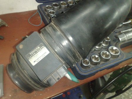

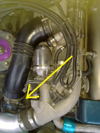

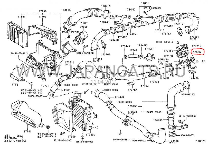

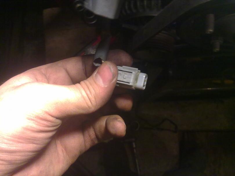

- - Саша   В поисках впуска наткнулся на существование некого...   14.4.2011, 16:06
- - Naxys   Это МАФ. В нем 2-е спирали одна отвечает за количе...   14.4.2011, 20:38
- - Sub   Все так, только на экспортных версиях (а не только...   14.4.2011, 21:17
|- - Саша   Цитата(Sub @ 15.4.2011, 3:21) Все так, то...   15.4.2011, 1:48

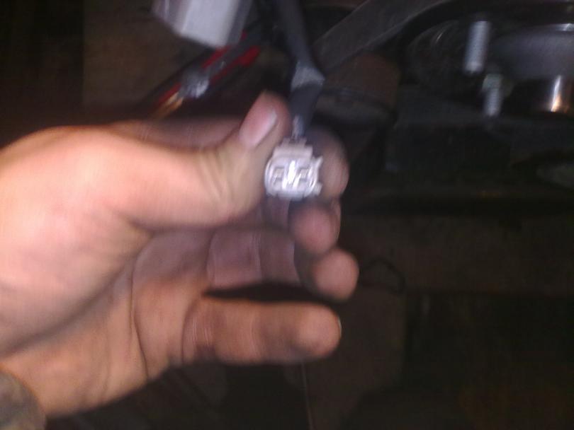

- - beast_drc   Куда подключается эти провода? Этот вроде к неко...   14.4.2011, 22:03
- - Sub   Первый - датчик температуры для приборки, которого...   14.4.2011, 22:45
- - Sub   Что значит "даже"? VVT-i там были только...   17.4.2011, 8:08
- - Саша   Японский маф есть, вскором времени будет и этот. П...   17.4.2011, 10:23
- - Sub   На экспортных двигателях без VVT-i был MAF, на япо...   17.4.2011, 13:25
- - Саша   Все теперь понятно, спасибо!   17.4.2011, 13:28

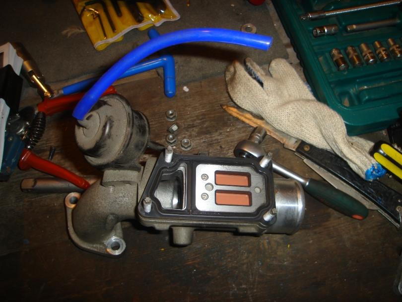

- - Drillchel   Всем доброго времени суток! Переделываю с пара...   24.4.2011, 16:42
- - Drillchel   Сообщение можно удалить. Нашел, как раз Reed Valve...   24.4.2011, 16:57
- - rom@888   Зачем удалять, может ещё кому пригодится.   24.4.2011, 17:03

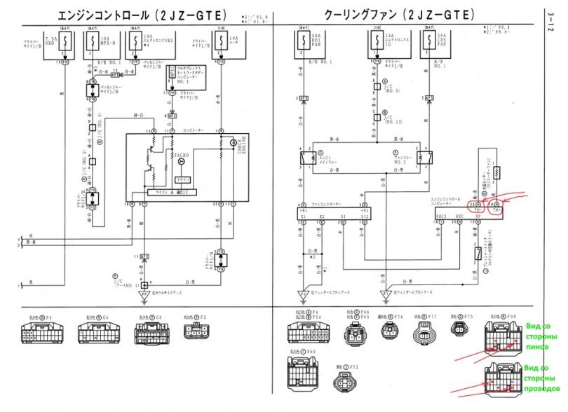

- - Саша   При подключении эл/вентиляторов по этой схеме Обн...   10.5.2011, 9:14

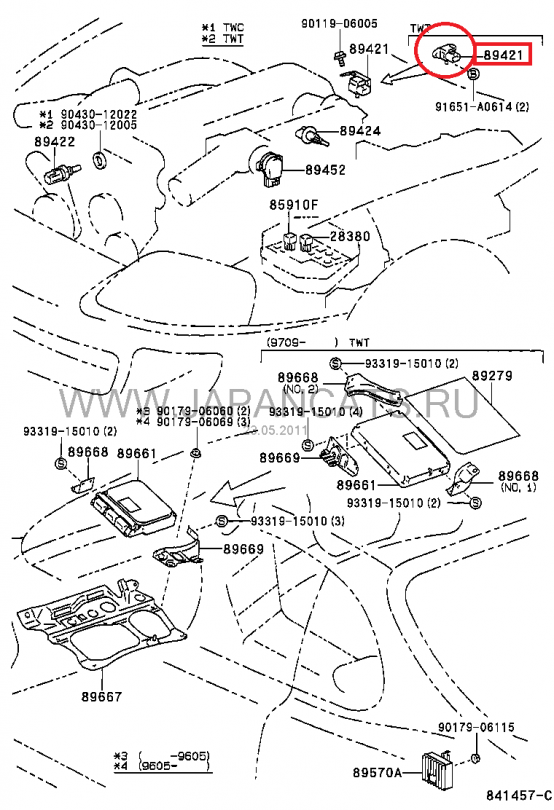

- - Naxys   Подскажите это МАП (сенсор)?   23.5.2011, 0:24
- - Саша   Да, это мап   23.5.2011, 1:45
