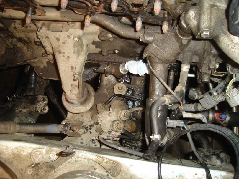

мыл подкпотное пространство сегодня и на защите дигла увидел пару каепль чегото, думал водичка, поробовал на вкус понял что это антифриз, пытался найти откуда он там мог попасть и увидел что из помпы торчит трубочка сантиметров десять иона чуть мокрая, подскажите что за игня и опасно ли это:) если смотреть со стороны бампера то она как бы слевой стороны помпы...

- - Sub   Да вот в каталоге посмотри (90445-12291 с 06/1995)...   19.5.2009, 12:06
- - LeX@   если от туда жидкость начала капать, то надо менят...   19.5.2009, 12:14
- - jdi   помпа менялась в прошлом году в месте сГРМ а вооб...   19.5.2009, 12:32
- - LeX@   трубочка эта отводит жидкость в сторону, что бы не...   19.5.2009, 12:39
- - jdi   а может это быть от того что крышка радиатора кото...   24.5.2009, 11:27
- - LeX@   трудно сказать на какой температуре начинается общ...   24.5.2009, 12:38
- - jdi   придется блин походу менять помпу, странно, помпа ...   25.5.2009, 7:18
- - LeX@   если бежит не сильно, то если будеш ездить почаще ...   25.5.2009, 16:07
