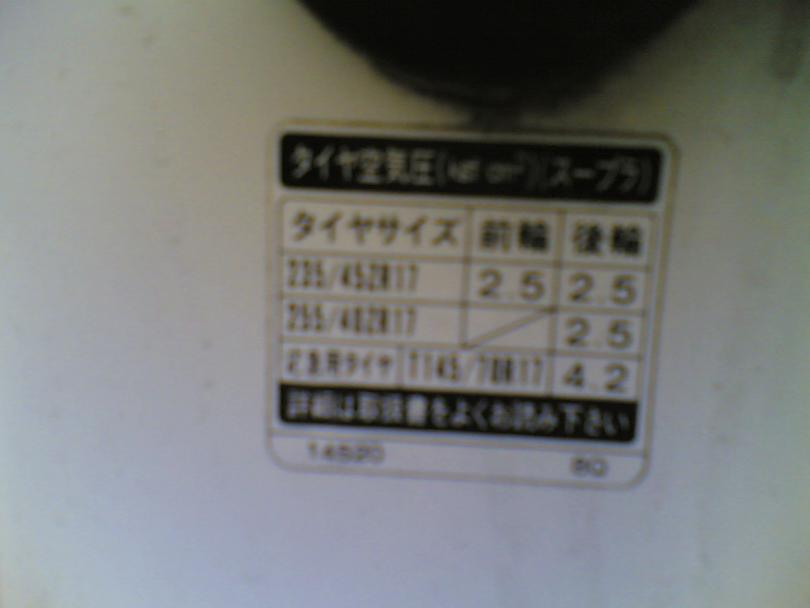

Show, должна быть табличка на отбортовке двери, чуть выше порога, в открытом положении двери.
Если нету, то воть:
З.Ы. А вообще все зависит от конкретных случаев эксплуатации авто(резины), смотря что тебе от нее нужно получить wink.gif

О за фотку спасибо ибо у меня сток колеса 225 50 16 и в тачличке цыфра 2.2

спасибо за разъеснение и фото, таблички нет т.к.цвет не родной
