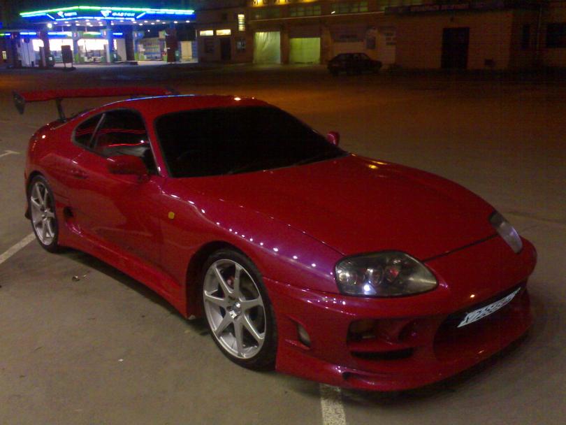

Всем привет, решил рассказать вам о свапе который до сих пор идет...
была у меня атмо Супра
вот такая она у меня была.. сразу денег на турбовую не было решил по этому поводу купить атмо, а потом сделать свап.. да и приглянулась она мне:)
прошло немного времени.. буквально пол года и я купил движок с Аристы
вот он он
ну долго ли коротко ли... нашол сто которое согласилось имплантировать его в мою машинку
попутно докупил комп коммутатор, масло там свечки грм.. да и вообще всякую хрень так сказать)
и вот наступил день имплантации часы на машине до сих пор стоят на пол десятого:)
вот так там было пусто что аж смотреть страшно:))
но это было не долго.. на ГТЕ поменяли все сальнички помпу на простую от ТТ Супры, грм чтоб уже не лазить туда.. махнули поддоны еще.
ну вобщем вот он уже стоит там
http://foto.mail.ru/mail/nismo400r/Supra/38.html
всю проводку решил делать сам...
так как нашим тут никому не доверяю пришлось самому.. проводка и прочая хрень пака в прогрессе..
на данный момент все выглядит вот так..
а это еще вчера с другом покрасили крышечку:))
из не установленных деталей пока интеркулер траст спек Р тип 23 спл, фронтпайп надо еще купить (деньги пока не отправил тупо), придут еще набор мелких патрубков. там должен быть мануал потомучто у меня кучка патрубков не подключенных я незнаю куда их деть:)) ну и там еще по мелочи.. По многим вопросам и з.ч помог Lex он тут тоже на форуме есть ему отдельный респект, и Sub по запчастям консалтит не хило тоже респект!
ЗЫ фотки так себе, фотика нет.. все с сотки.. но смысл ясен:)
если что то забыл то допишу:))
