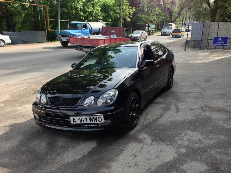

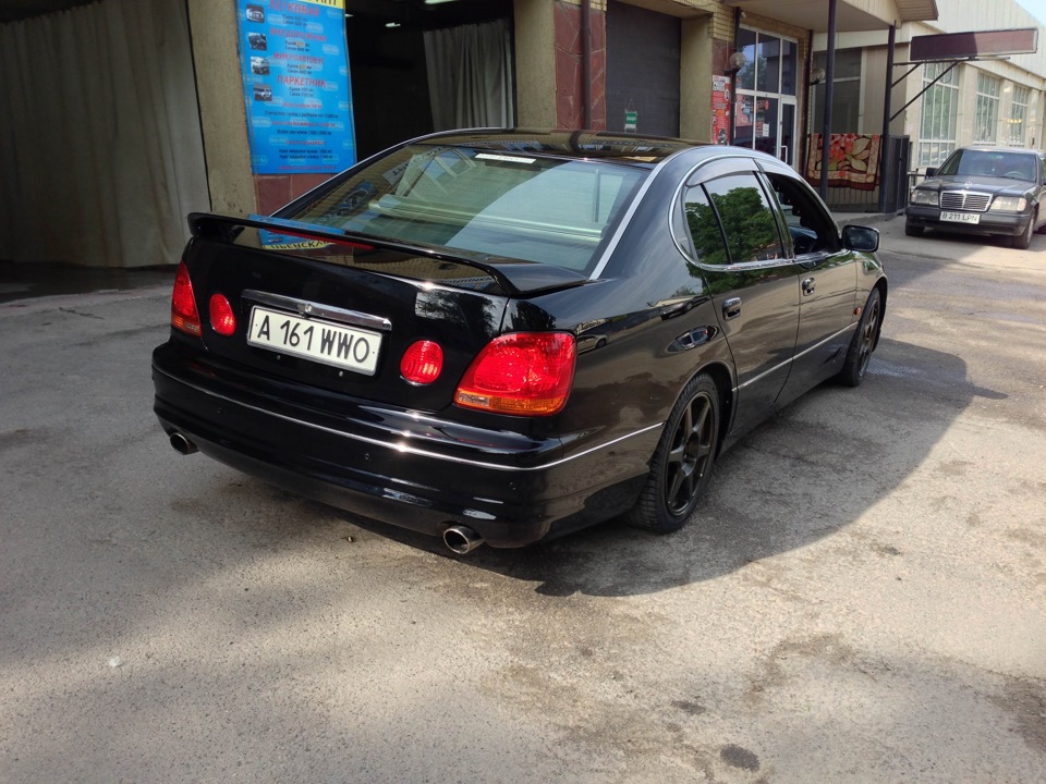

- - 2JZ   Так ну теперь настало время рассказать про черную ...   8.2.2014, 19:33
- - 2JZ   Теперь разбор.. вообще, после разбора выяснилось ч...   8.2.2014, 19:44
