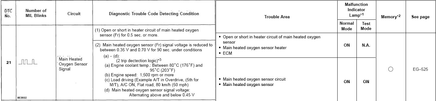

Ситуэйш такой: двигатель выдал ошибку 21-левый датчик кислорода ниже 0. Теперь вопрос: датчиков там 2, один возле ресивера,а второй под турбинами,так какой из них левый. С какой стороны смотреть sad.gif А ошибку автомата не могу прочитать,т.к. O/D маргает бесконечно. Как прочитать ошибку автомата? 6.gif

Э... Стоп. У тебя GTE. Какой нафиг левый кислородный датчик?
Это на атмо их два рядом, а на TT один, либо на VVT-i'ных моторах два (один перед каталитиками, второй - после). У тебя не-VVT-i, значит датчик один и номер его 89465-19635.

У меня не VVT-i. Ситуэйш такой: двигатель выдал ошибку 21-левый датчик кислорода ниже 0. Это получается ЛЯМБДА? huh.gif

сообщение 1.7.2009, 23:19
В общем, мозгам не нравится поведение кислородного датчика.
Качай архив 95tsrm.rar (отсюда)
Открывай файл: 1995 Supra Repair Manual\Engines\Troubleshooting - 2JZ-GTE.pdf
Страница 39 (EG-525).
Там есть описание ездового теста. Правда в твоем случае, если машина глохнет, с тестом ничего не получится...
