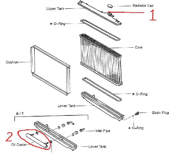

Вообщем история такая, после мелкого ремонта системы охлаждения(подтекал шланг на печку), проездив недельку обнаружил что треснул пластмассовый хобот на радиаторе, куда одевается верхний шланг(1), треснул видимо от старости и из за того что я менял все шланги на новые, видимо он не вытерпел шевелений-прикосновений. Радиатор нашел быстро, тюнинговый, более толстый и весь алюминиевый. При замене обнаружил что в старом радиаторе, внутри, внизу есть еще один латунный для охлаждения трансмиссионной жидкости из автомата(2), в новом такой приблуды естественно нет. Короче, я вынул этот мини радиатор (2) из старого радиатора, и закрепил его снизу, поближе к радиатору. Сам этот минирадиатор выполнен в виде латунной трубки длиной 30 см, диаметром сантиметра 3,5, стенки трубки внутри полые, ну и имеется два входа-выхода куда одеваются шланги. Насколько это все критично в плане охлаждения автомата? По идее в радиаторе около 90 градусов, а на улице холоднее хоть как, температура трансмиссонки вроде должна быть ниже.

Слышал мнение что это ещё и для подогрева масла в коробке зимой, что бы после заводки с утра масло быстрее прогревалось и коробка начинала плавнее работать. поэтому не отдельно вынесено а встроено в радиатор.

Насчет VVT-i не VVT-i не знаю, картинка из TRSM который в сети лежит
сообщение 9.7.2009, 16:35
На сколько знаю это в любой автоматной

Привет! для этих целей есть вот такой кулер Автомата
и охлаждает за счет ОЖ и подогревает зимой
покупалось с ебея потом продал кому то в МСК
Певичный охладитель масла автомата! Вставляется в разрез нижнего патрубка ОЖ охлаждает масло за счет Радиатора ОЖ!
после охлаждения за счет радиатора ОЖ
масло автомата попадает в этот радиатор!
Думаю что для 400-600 лошадок этого хватамба и подрифтить тоже хватит!
