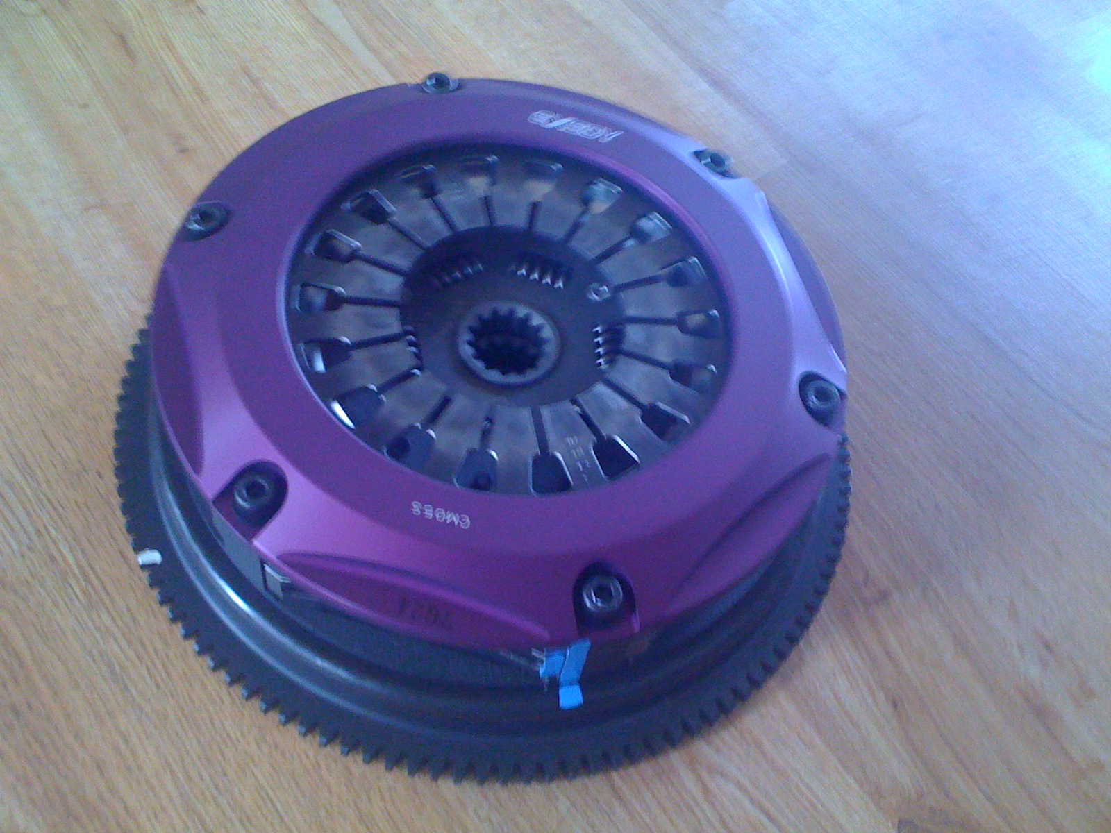

Вот такое сцепление проблема в том что эта корзина в два раза тоньше стоковой какими болтами ее крепить болты родные больше
EXEDY TM042SD Hyper Multi Triple К-т диск, корзина, маховик TOYOTA 2JZ –GTE

заходишь на сайт екседи , там ищешь свою сцепу , качаешь пдф о том как ее ставить и в этом пдфе будет написано что нужно докупить , будут оригинальные номера

на сколько помню , я себе заказывал болты маховика и выжимной подшипник
звук будет , диски будут греметь
звучит ужасно , но поделать ни чего нельзя. Слышал как гремит двухдисковый карбон от карбонетикс
вобщем вот :
http://www.exedyusa.com/race/Clutch_Specifications
внизу таблица
This Part Number Fits:
TOYOTA
TM042SD 1993-98 Supra 8 FW crank bolts required. Part Number 90910-02103.; 3.0L(2JZ-GTE)

если маховик тоньше, то можно поставить болты от автоматной Супры, там тоже короткие болты
