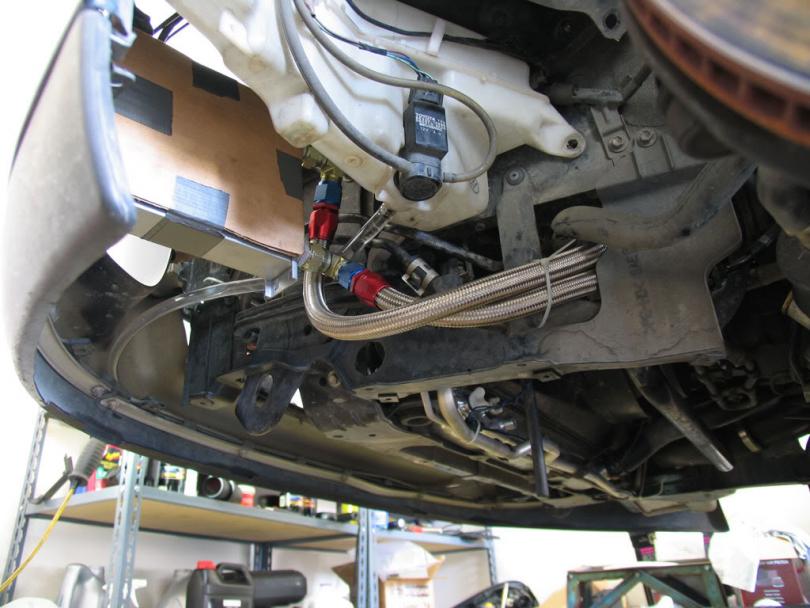

Фломастер, в левый подкрылок маслокуллер макс 7ми рядный поставишь, мешает штатный бачек омывателя.

Блек, семирядный с вентилятором? а если бачок омывателя перенести под капот, на место аккумулятора?

Фломастер, у меня стоит без вентилятора, для него место там есть. Сколько места будет без бачка, вопрос который упирается в пайп интеркуллера. У меня в правом подкрылке стоит 14 рядный, думаю при небольших изьеб туда можно воткнуть 16+ Посмотри фотку в моем бортовике. Так что места без бачка омывателя за глаза если с пайпом разобраться.

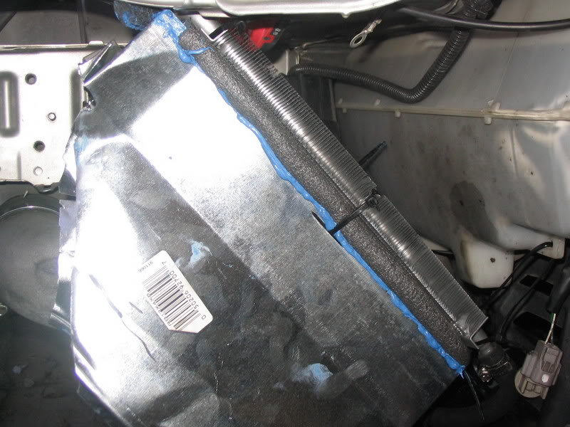

На самом деле в левую нишу можно уместить довольно большой радиатор, если поставить его под наклоном и соориентировать выходы вбок, в сторону двигателя. Я сейчас примеряю туда радиатор ГУРа, но мне проще - будет кастом из медной трубки.
Сними фару и примерь картонку, чтобы понять, каких размеров радиатор туда влезет. Так будет проще всего.

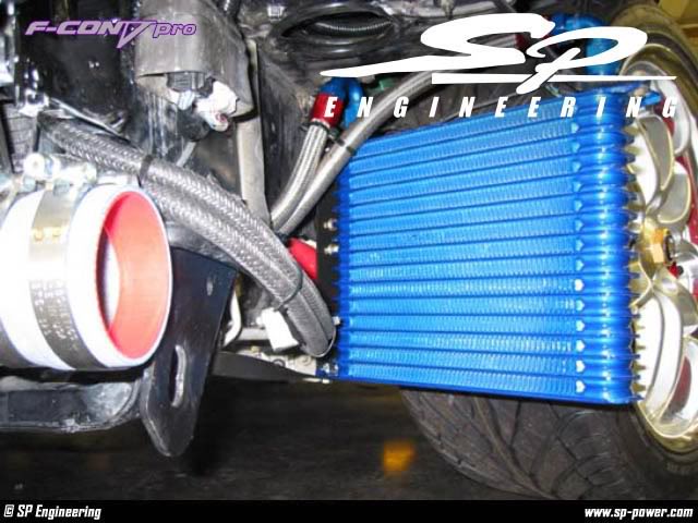

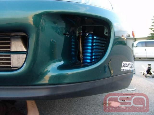

На супрафорумсах немного фото нашел.
Ставят в левой части, даже без принудительного обдува.
сообщение 11.7.2012, 10:10
Сообщение #60
В таком виде середина вообще не продувается, его поток обтекать будет и всё. Не самое эффективное охлаждение.
