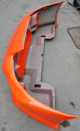

P.S. Вообще, думаю, что при наличии штатных диффузоров (между передним бампером и балкой + защита двигателя) перегрева не будет.
Моя проблема возникла после смены бампера VS на сток. У VS нижняя часть имитирует штатный диффузор и заходит под балку. В штатном бампере этого нет, но есть дополнительный элемент который отсутствовал.

Отпили у бампера верхнюю полку диффузора интеркуллера (один фиг никто не заметит), тогда воздух будет уходить вверх (я ещё усилитель бампера снял, чтоб потоку воздуха не мешал). Теперь, когда включаются вентиляторы, то чувствуется, что тянет прилично даже через фронтальник 100-ку + у меня не демонтирован ещё радиатор кондея. Вся беда в продувке из-за тюнячих бамперов, но это поправимо.
