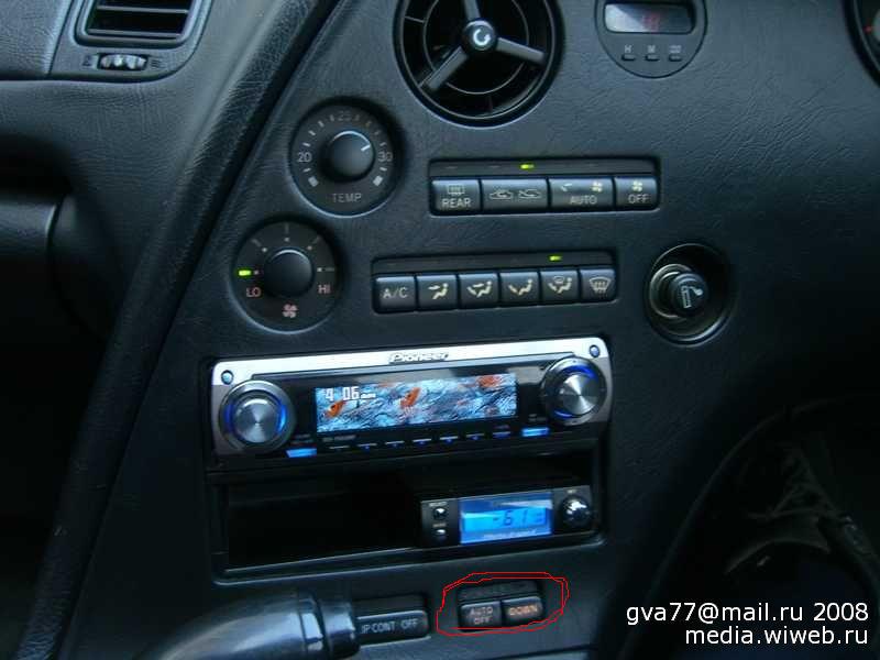

Поодскажите ::: , что за кнопки Spoiler- (avto off, down) ? Находятся вблизи рычага переключения скоростей. Коробка мех, 5ти ступенчатая. Слышал одно мнение, что для регулировки спойлера. Но не видел Супру с управляемым спойлером.
Второй вопрос- постоянно горит треугольник в тахометре красного цвета с восклицательным знаком . Что он обозначает, на какие неисправности он может реагировать ?

Активный спойлер это...только он находится на переднем бампере.
вот это его органы управления.
красный треугольник,это наверно check engine,включи самодиагностику и считай коды неисправности.

Да, именно эти кнопки ! laugh.gif Спойлер как я понимаю, это перед радиатором пластиковый .. Завтра посмотрю как он работает ), и что там делает. Если только он на скорости не включается, а без движения не шевелится? Про квадратик- по форуму полистал- не нашел. Про самодиагностику подскажите как сделать ? Как во всех тойотах? Замыкаешь перемычкой в диагностическом разъеме. считываешь по "чек" , и дальше по книге кодов неисправностеЙ. Или какой то ещё метод есть ?

А что там левее за кнопка ? У меня там дырка , даже без заглушки.

Там где нет кнопки и нет заглушки,была кнопка Kick cokpit.Кнопка выполняет функции катапульты.Видимо у предыдущего хозяина ситуация на дороге сложилась так,что ему пришлось покинуть корабль.

короче, смысл этих кнопок таков - если я правильно помню, с 1998-го некоторые модели(турбовые, если не ошибаюсь) комплектовались выдвигаемым передним спойлером(алюминиевым... у меня до сих пор где-то в гараже валяется). кнопкой даун его можно принудительно выдвигать, а в режиме авто он выдвигается сам, если машина некое время передвигается со скоростью выше 90 кмч. несовместим ни с каким видом обвесов, кроме стокового, поэтому демонтировался практически сразу после продажи. "страшный" четырехугольник с не менее страшным восклицательным знаком как раз и обозначает его отсутствие..... диагностировать ничего не надо - на скорость не влияет, проверено.... ремонт - ликвидация соответствующей лампочки....
кнопки слева - управление трекшен контролем. можно его выключить(очень пользительная вещь летом), можно принудительно включить режим "снег"(машина ревет, но совсем не едет)..... если у тебя сломана кнопка "slip control off", советую восстановить как можно быстрее, иначе управление газом при активной езде становиться гемморойным занятием(трекшн контроль на Супрах осуществляется дросселем ETSC-i, по крайней мере, на ввтайных)....

Ну да, слип контроль похоже там стоял. Бампер не родной стоит, на счет того, что спойлер снят, завтра посмотрю. Благодарю за тех поддержку ! smile.gif

Надеюсь хоть место его крепления найду, посмотрю ! ) Там какая то пластина широкая из пластика стоит, перед радиатором. но ты говоришь алюминивая, врят-ли это она. На место дырки, где нет кнопки. Скорее всего выключатель АВС поставлю!
Нааарод, вы как читаете?
Не прямоуголник, а треугольник - это раз!
А то, что горит треугольник, это факт того, что у тебя ручник однако выжат, может самую малость, но на кнопочку повлияло. Отожми его полностью и все должно погаснуть.

ручник, он же уровень тж не на тахометре, а на маленькой панельке слева...
