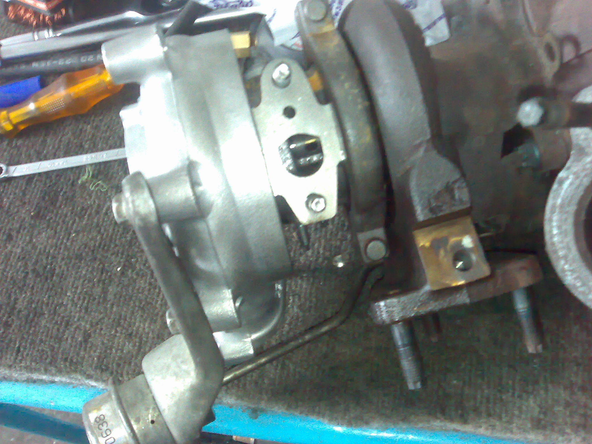

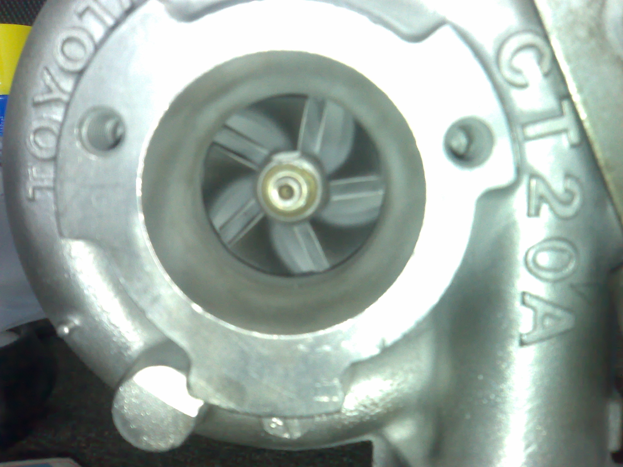

- - IQ200   Привет Всем! В общем в субботу поменял первую ...   12.10.2009, 6:26
- - IQ200   Не долго была моя радость! Тот свист который я...   13.10.2009, 3:59
- - IQ200   Эпопея продолжается:)) В общем та турбинка которая...   21.10.2009, 4:27

- - IQ200   В общем турбины были починены. 1 я турбинка так и ...   26.10.2009, 5:52
- - IQ200   в общем! с турбинами разобрался:)) все нормаль...   28.10.2009, 8:19
