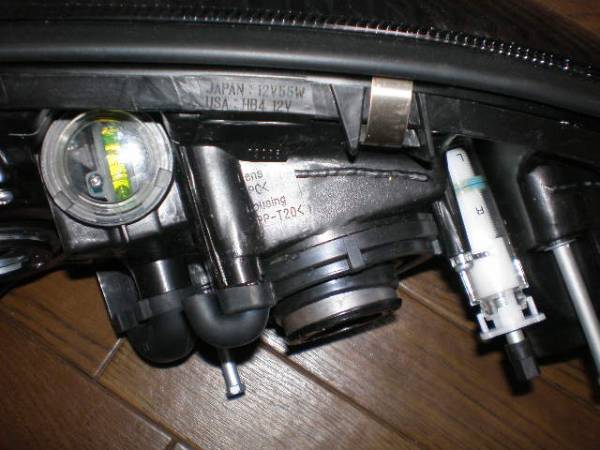

Что за хитрые фары такие ?, первый раз вижу.

у меня такие это еврпейские вроде паследние года
сообщение 2.8.2009, 18:53
Найдено на японском аукционе.. что дает вторая примочка? первая понятно - уровень

регулировка линзы для настройки света

может это авто корректор?
+ ГАЗ 3102 Белий:)
сообщение 5.8.2009, 15:46
Электронный корректор с управлением из салона ставился на европейки, выпущенные для рынков ФРГ и Финляндии. Автокорректора на Супрах не было.
На фото походу фары с американки, т.к. у меня точно такие же. Правую ручку не крутил, но судя по буковкам L и R подозреваю, что это регулировка линз вправо-влево.
