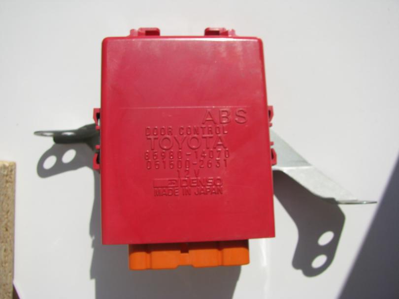

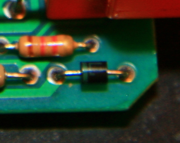

Перегорел диод в блоке. может кто сталкивался.
Из-за этого двери закрывает с кнопки но не открывает. Нужно определить что за диод стоит там (все диоды по маркировке одинаковые)
ПОМОГИТЕ...
- dragon66   Блок управления центральным замком. Нужна помощь!   11.8.2009, 9:03
- - Supreme   обычный слабый диод,дай маркировку с него.он стоит...   11.8.2009, 11:27
|- - dragon66   Цитата(Supreme @ 11.8.2009, 13:31) обычны...   11.8.2009, 14:23
- - LeX@   это не перегорел .... а ВЫГОРЕЛ. думаю что проблем...   11.8.2009, 14:14

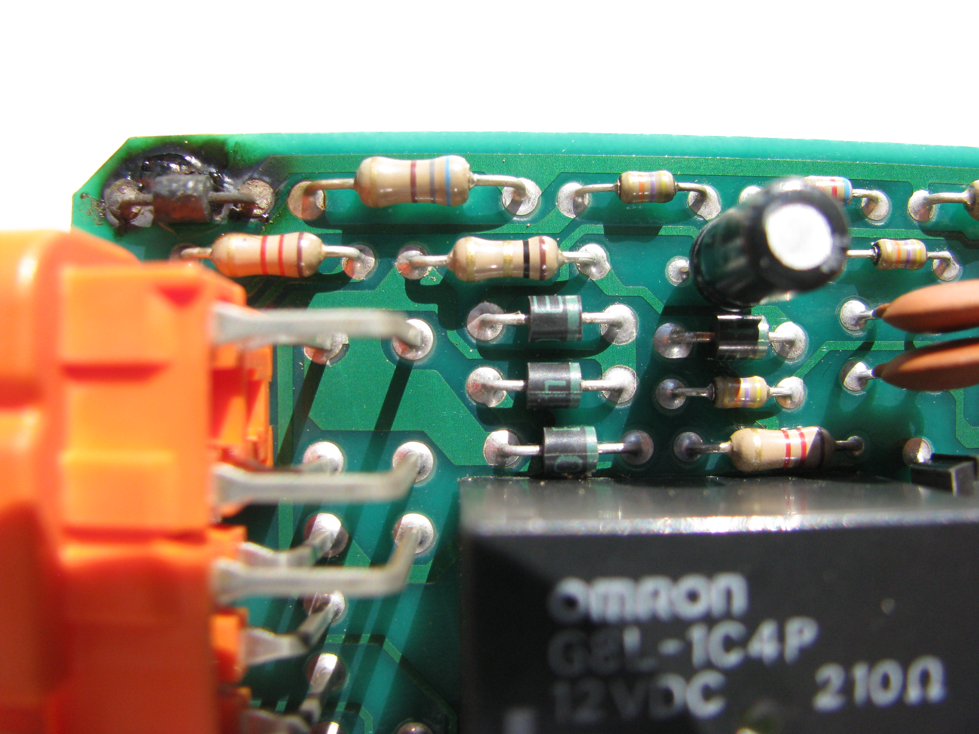

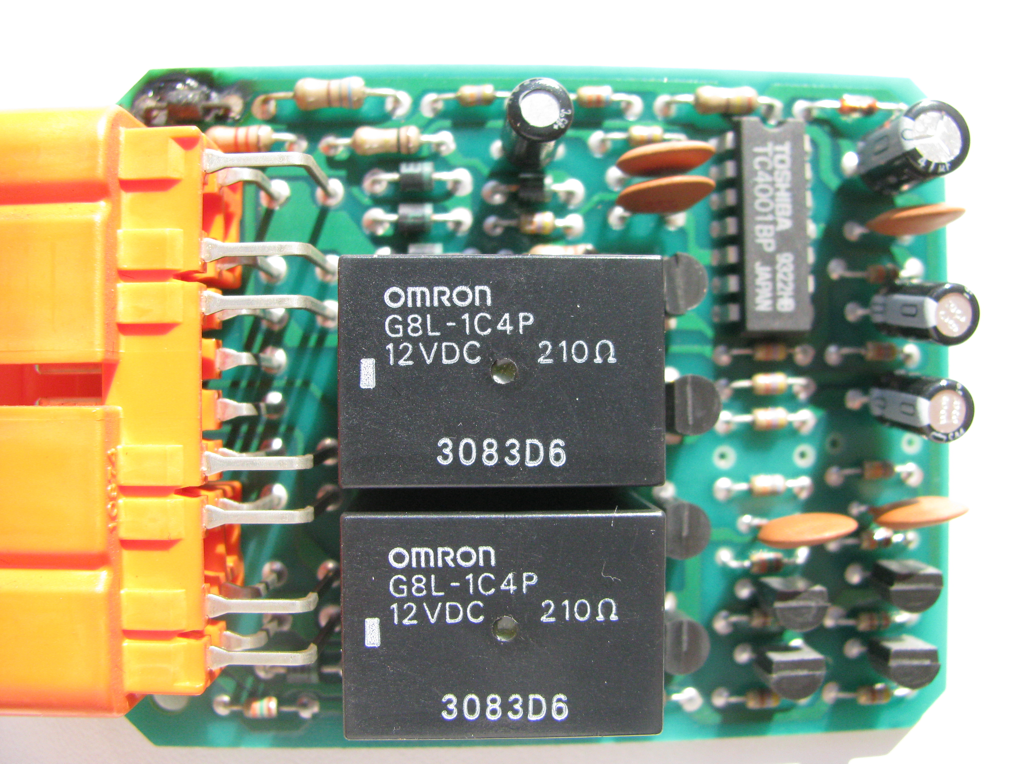

- - mad   Откопал фотку, только видно не очень ... может пом...   11.8.2009, 14:56
- - dragon66   Ты для чего фотки делал? Какая проблема была? Они...   11.8.2009, 15:11
- - mad   у меня проблема была в реле, я их перепаял ...... ...   11.8.2009, 15:55
