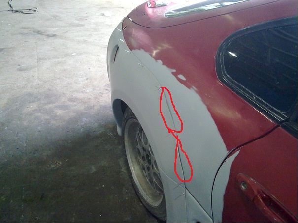

с задними расширениями ещё работы дохрена и маленькая тележка.
P.S.
что бы крепить на клепки, да ещё и открытым способом, плоскости должны соприкасаЦо между собой плотно, без зазоров, чего у тебя не наблюдаеЦо.

LeXa, ну ка просвяти...
а то что это все тупо на соплях висит тебя не смущает ?!
вообще при примерке все ложилось нормально без всяких зазоров

LeXa
сообщение 30.5.2011, 3:15
Сообщение #654
Сообщений: 1 898
Регистрация: 13.1.2009
Из: 74.ru Южноуральск
Пользователь №: 3 295
ну не знаю как там без зазоров, но вот эти пузыри, точно косяк.
vad056
сообщение 30.5.2011, 6:37
Сообщение #655
Сообщений: 300
Регистрация: 8.11.2010
Из: Тюмень-Сургут
Пользователь №: 5 182
Косяк, вот поэтому и приходится расширения с кузовом сращивать пузыри вырезать и наращивать, либо подгонять само расширение путем вырезания тех же пузырей. Я на сильвии расширение ставил были теже проблемы.

Surgut88
сообщение 30.5.2011, 7:08
Сообщение #656
Сообщений: 2 390
Регистрация: 4.2.2008
Из: Surgut
Пользователь №: 1 467
Авто:Supra Targa 2JZ-GTE M/T
сращивать не буду т.к. при лбом воздействии на пластиковую поверхность шпакля будет трескаться там где срастили ! а в дрифте это не есть гуд.
когда прикладывали никаких пузырей не было !

vad056
сообщение 30.5.2011, 7:32
Сообщение #657
Сообщений: 300
Из: Тюмень-Сургут
вот после ара тюнинга со шпаклевкой все и считают что будет отваливаться. Сращивается все смолой со стеловолокном на подготовленный металл. машина год ездит ни одной трещины, даже после удара о столб шов не треснул, хотя расширение пострадало.
