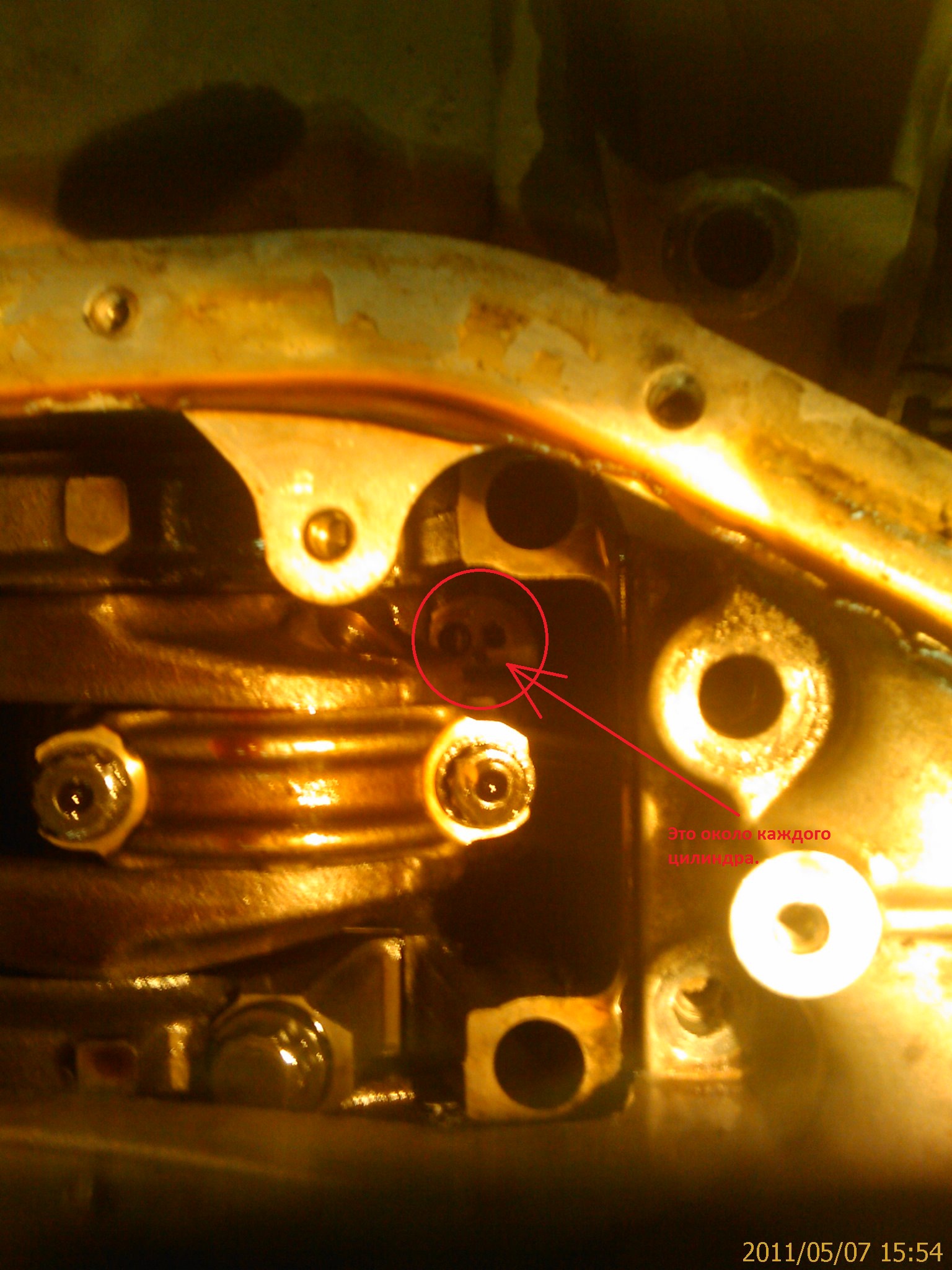

Проворот вкладышей чаще всего из-за вопросов с маслоснабжением. У меня недавно была замена вкладышей. У меня атмодвиг оказался на турбоблоке. Так вот форсунок там не оказалось. Вкладыши начали ссыпаться, вовремя залез.
Также причина проворота - возможный нечаянный перекрут движка. Хороший перекрут один раз убьет вкладыши.
Еще одна причина - вход в поворот на приличной скорости. Отлив масла в сторону, в результате отсутствие масла в маслонасосе и потеря масляного клина на коленвале. Результат - проворот.

drool, отверстия в блоке есть, а вот форсунок не было.
Killa, все правильно, шесть потоков обратно в картер.
Вот нашел приблуду для ГТЕ, чтобы масло в поворотах не отливалось в сторону масло. Что-то типа того же ставил на Субару. Очень полезная штука для больших скоростей в поворотах.
http://cgi.ebay.com/ebaymotors/SURGE-PLATE...=item19c804e7b7
И фото того,что я увидел у себя в двиге.
