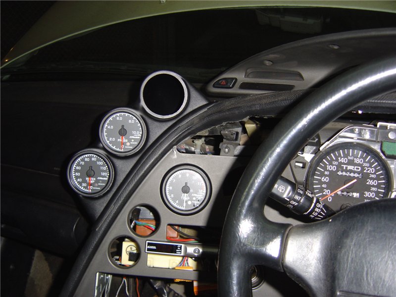

незнаю как у кого а я вчера себе замутил вот такое. нестандартное решение с датчиком
у меня четыре датчика ApexI ELII так вот три датчика у меня встали в подиум вместо верхнего бардачка а один датчик остался лишним и я не знал куда его пристроить. было решено поставить его вместо штатного левого воздуховода. но так как стандартная дырка от него больше чем датчик, начал мудрить.
1.Взял воздуховод, разобрал его полностью на мелкие части
2. сзади выпаял небольшой кусочек пластика чтоб провод не закусывало
3. снимаем верхнюю серую нахлобучку с датчика (стекло оставляем на месте)
примеряем, у меня всё встало идеально. подпаиваем сзади чтоб наш датчик не вывалился из воздуховода
4. проклеиваем дополнительно двухсторонним скотчем и одеваем заднюю крышечку
5. собираем воздуховод обратно
6. вставляем его в стоковые крепления и не забываем заглушить сам воздуховод чтоб он не грел датчик
7. и получаем вот такую вот (полустоковую консоль) с датчиком буста и с углом поворота, дабы выставить как вам будет удобно.
небольшой такой ХэндМейд получился.
поидее ничего не испорчено, и если понадобиться то всё можно разобрать в обратном порядке.

Прилично так получилось!

Там, правда, если его крутить часто, то можно провод сзади обломать. Надо как-то его укрепить.
Сообщение отредактировал moviegear - 7.12.2011, 8:07

moviegear, ты так говоришь как будто ты его будешь крутить с такой же периодичностью как передачи на мешалке тыкать smile.gif один раз выставил как удобно и всё. там ещё постараться очень надо чтоб его поломать...

Surgut88, я о крайностях не говорю. Просто всё подобное со временем отваливается. Не отвалится у тебя, ну и супер.
Крутить я его не буду, у меня там останется воздуховод )

Surgut88, перекрой воздуховод. а то как бы показометру плохо не стало. + пыль, грязь и песок по воздуоводу летают
