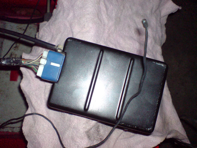

Собственно сабж. Обнаружил под водительским сиденьем, когда снял все напольное покрытие. Ничего не написано, кроме 350-0Q36. Неразборный. Из него выходит, как видно, один толстый щлейф, (из которого один провод тонкий - я решил, что температурный датчик, судя по виду, был протянут под заднее сиденье), и один провод очень напоминающий антенный кабель. Если бы не последнее, я бы решил, что это блок управления климатом. А так -теряюсь в догадках. И шлейф и кабель-одиночка уходят в переднюю правую арку.

Это блок управления дистанционным управлением замками.
Маркировок нет, т.к. эти блоки ставились дилерами. Также есть различие в блоках между дорестайлом и рестайлом.

Т.е. он бесполезен, если ключи уже не родные и брелка нет?

Да, бесполезен. На рестайле он выполнен с удлинителем штатной проводки, так что удаляется элементарно. На дорестайле вроде бы посложней, т.к. он впаян.

у меня попался разборный на защелках, разобрал там 2 катушки большие намотаны, потаму и догадалсяч что блок управления ЗЦ

Было сие безобразие, теперь ампутировал smile.gif Вот вопрос у меня - антенну можно будет в мафон воткнуть?) Всё вырубил кроме неё пока, позже разбираться буду подробней, а то антенну родную заваривать собираюсь.

У меня дорестайл, убрал у себя этот блок - все нормально был удлинитель, ничего не запаяно!

У меня антена заварена. Так что попробовать воткнуть можно будет. Но вот проблема. За время зимней стоянки почему-то панас не воспринимает код входа-говорит неверный. Кто сталкивался, как выйти из ситуации?

В нашей деревне не нашел спеца по раскодировке, но нашел в бардачке еще один код-все заработало. А антену подцепить к этому кабелю не удалось-он тупо приходит на массу.
