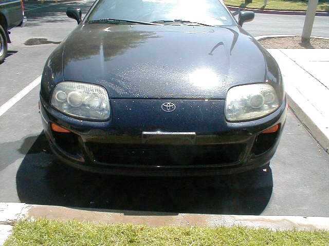

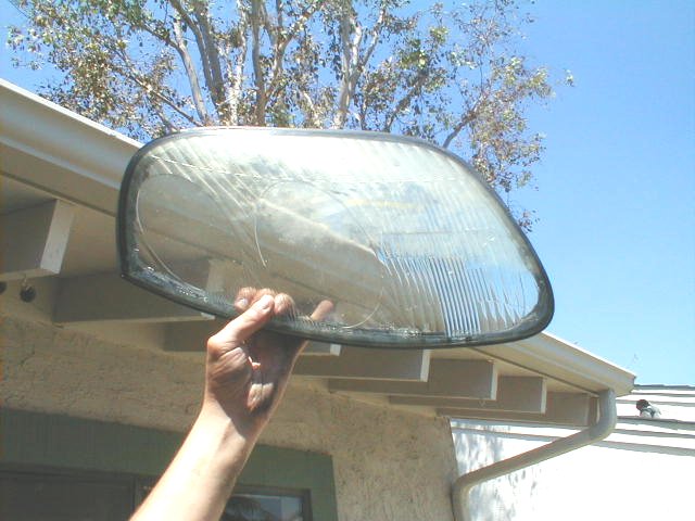

Обесцвечивание, которое Вы видите на фотках – происходит в фарах внутри ... в некоторых случаях снаружи.

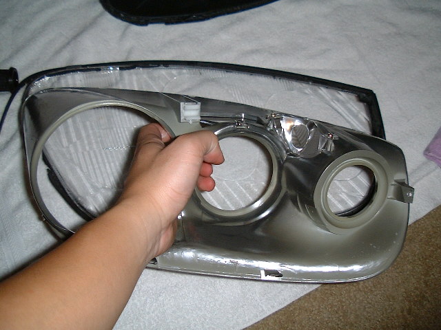

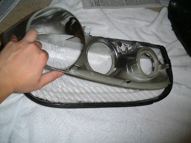

Начните с одного края фары – тупым ножом или отвёрткой - удаляется пластмассовый кожух.

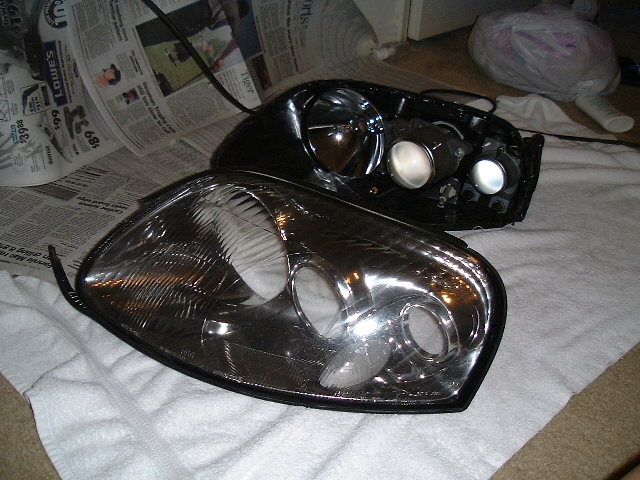

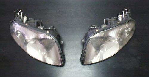

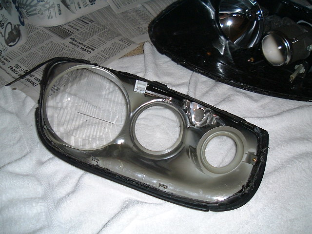

Вот - фары, с которых мы начали.
Нагрейте фары в духовке, лучше по раздельности.

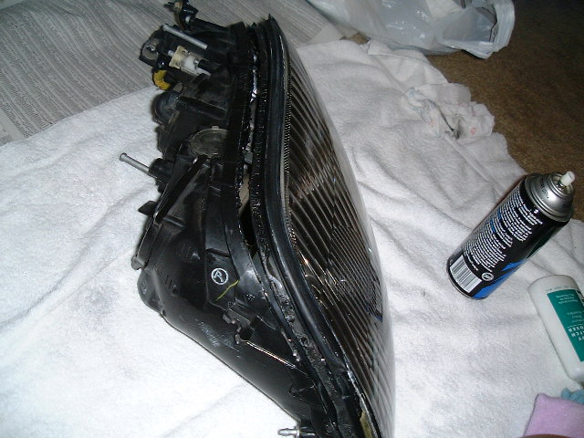

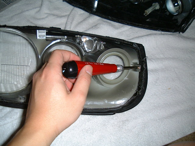

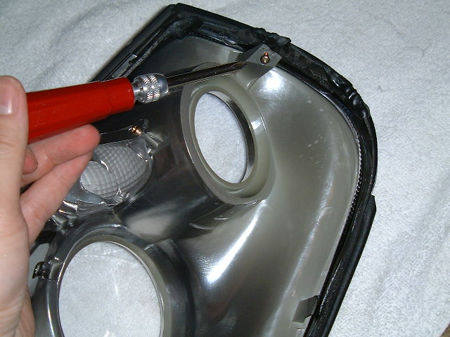

Выньте винт и удалите пластмассовую часть.

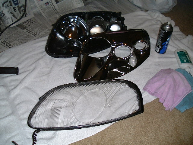

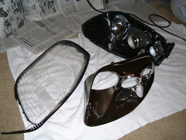

Три части фары - требующие очистки.

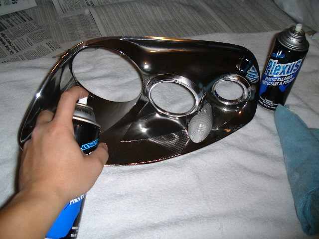

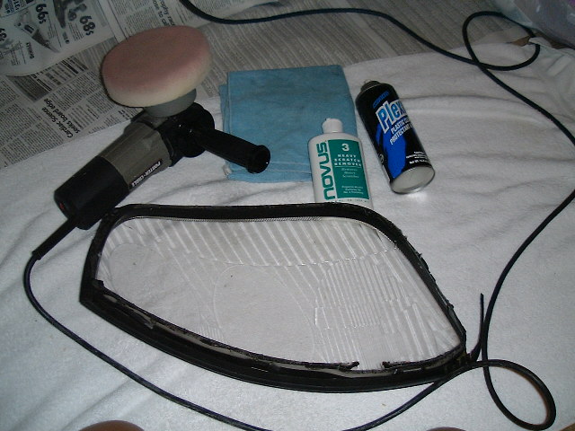

Инструменты для полировки - PorterCable 7424, Novus, Plexus, и ткань Microfiber.

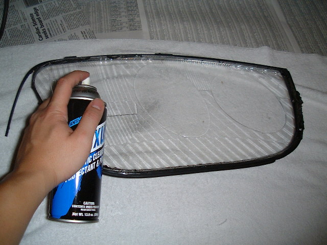

Распылите Plexus, чтобы очистить поверхность. Вытрите тканью Microfiber.

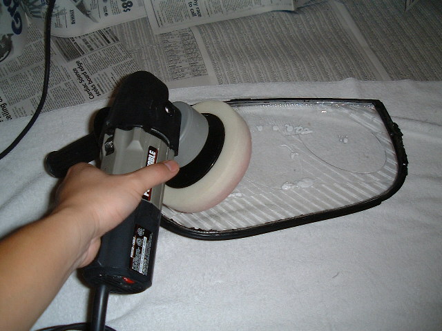

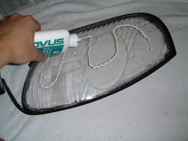

Используем уничтожитель царапин.
Полировальная машинка вращается со скоростью примерно 4.000 rpm.

Распылите очиститель пластика ...

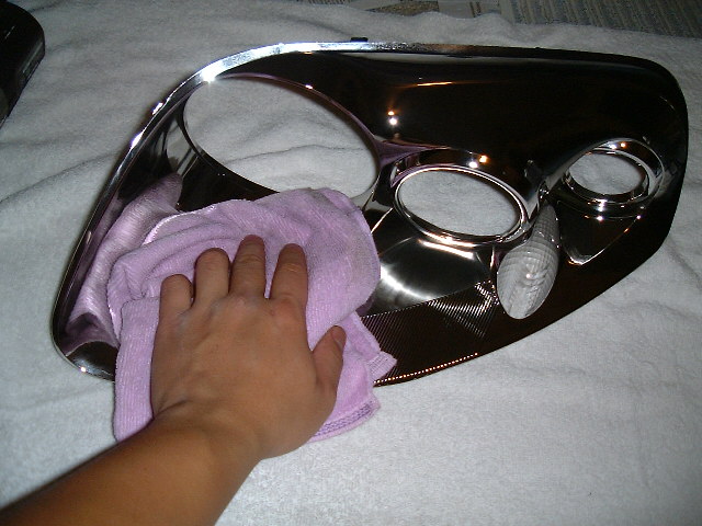

И вытрите его.

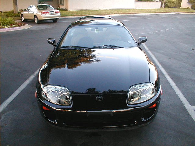

Законченный результат ... чистые фары!

Фары после того, как они были отполированы.
