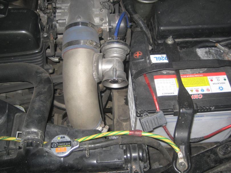

перепускник - это Блоу-ОФФ?
у меня блоу-офф вварен в патрубок на впуске, чтобы ставили такие ништячки в резину не встречал...
кулер меняй!

хз, мой на фото...

LLIRAM, если у тебя кулер и пайпы сток, то убери сток препускник и стоковым резиновым шлачиком (который после турбин идет к стоковому препускнику), подсоединись к блоу аля HKS. Второй резиновый шланчиг, который идет на впуск (перед турбинами) заглуши чем нибудь. Тонкую трубочку от коллектора, так же подключаешь к блоу оффу, если ее не хватит то немного можно заменить более длинной. Все, будет пшикать. Закрепить сам блоу офф за что удобнее там, уже смотри по месту. А места там как раз впритык.

Благодарю Evgen ! общая идея понятна, даже более чем! без жесткого впаивания в пайп - просто банально теми же трубками что и идут на штатный перепускник... минус помоему предсказуемый и единственный, без закрепления будет болтаться на трубках стоковых резиновых... спасибо!
куллер да, это красота и эстетика будет совсем, но пока его дождусь... думаю обойтись временно вариантом предложенным Evgen-ом...

...добавлю, все что писал в предыдущем посте, актуально для не VVT-i мотора. С VVT-i такое легкое подключение не прокатит.
