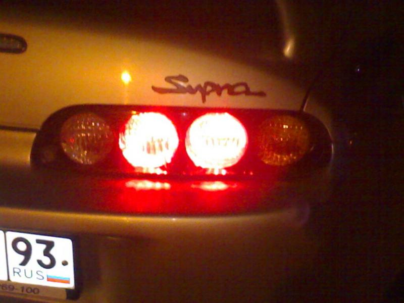

я тут заметил что на разных супрах по разному габариты гарят ?!
это зависит от года выпуска или страны откуда вывезена машина ?
и вообще кому как больше нравиться и у кого как они горят ???
вот лична как у меня горят

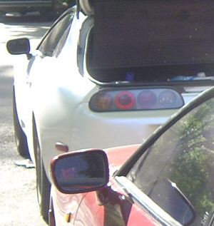

а вот ещё как бывает

У всех, кроме европейских модификаций, фонари работают одинаково. Независимо от года выпуска.
На второй фотке просто отражение вспышки от светоотражателя на внешнем габарите/стопе.

ты мне кажется не совсем прав...

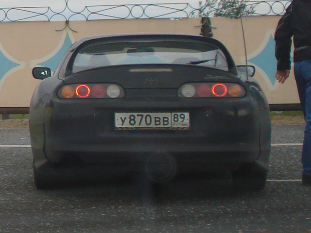

вот сама фотка и это не отражение, тем более фотографировали через стекло
вот ещё... скажешь это тоже отражение ???
мне кажется как подключишь проводку так и будут гореть ... это видимо уже смотря как конструктор соберут...

По твоей фотке плохо видно, у тебя нет светоотражающего кольца на внешнем стопаре? У тебя они кажутся одинаковыми, а на черной - внешний чуть меньше внутреннего, потому что там стоит светоотражающее кольцо. Причем такие стоят даже на Супрах первого года выпуска, когда даже больших тормозов еще не было. Порой японцы (и не только они) любят чем-нибудь да отличиться от остальных wink.gif ...например, сделать все рассеиватели в фонарях прозрачными или просто поменять их порядок. Вполне возможно, что просто кто-то сделал незаметный тюнинг smile.gif
На последней фотке 100% отражение от вспышки, да и на первой тоже. Смотри, тут и без вспышки все видно:

у меня тоже есть кольцо ! он загорается когда стоп нажимаешь.... а у вас как горят ?

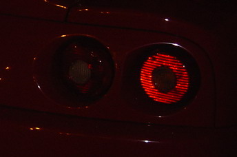

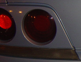

У нас кольцо не загорается, разве что если через него все-таки проходит немного света. Его основная функция - пассивное отражение света, например:
Nissan Прикрепленное изображение Peugeot Прикрепленное изображение
Ferrari Прикрепленное изображение

Совершенно верно. Конкретно этот сегмент устроен так: В корпусе прикручен пластиковый отражатель покрытый тонким слоем хрома, поэтому если вдруг! у кого-то возникнет желание его почистить тряпочкой, салфеткой, ватной палочкой... слой такой тонкий что легко стирается. Лучше не стоит. К отражателю на 3 защёлках прищелкнута верхняя, видимая красная полусфера, а к ней прикреплено кольцо состоящее из катафота и верхней прозрачной пластины, через них свет идёт хуже.
Если кто-то хочет вставить светодиоды... Это можно, надо будет сделать отдельную круглую шторку и обеспечить дополнительную вентиляцию в сегменте

На моей супре габариты горят точно так же, как на форке с черной супрой в первом посте.
Когда давиш на стоп то горят оба красных кругляша.

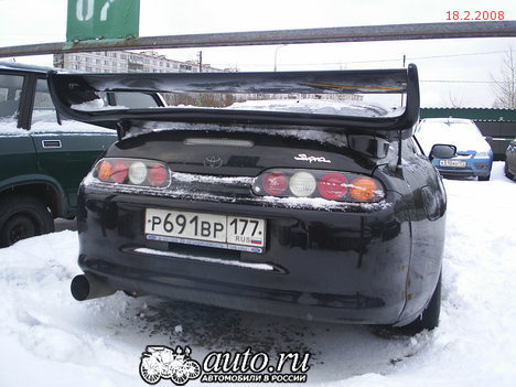

Откуда это фото? blink.gif случайно не твоя?
Нет, моя на фото в 4ом посте (белая).
Эта из объявы с авто.ру
