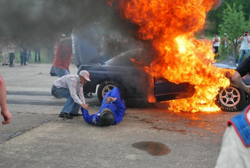

Вот только ею пользоваться тоже надо уметь. Видел последствия неправильной эксплуатации заксиси на 3000GT. Итог - замена всего нежелезного под капотом ибо был взрыв, аж капот домиком встал.
Magnum
сообщение 9.10.2008, 15:02
Сообщение #54
Сообщений: 78
Регистрация: 24.6.2008
Из: Владивосток
Пользователь №: 1 571
Авто:Toyota Supra JZA80 M/T
+1000000
Этот скай сгорел до тла во Владивостоке в начале сезона, машина была жутко дорогая и ехала квотер по хреновому бетону за 9.141 sad.gif
Причина- ошибка в использовании закиси.
