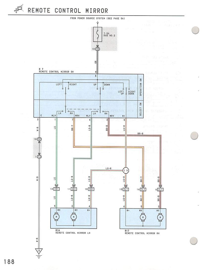

Supreme
сообщение 13.10.2009, 5:48
Потенциальный суправод
Сообщений: 469
Регистрация: 30.11.2008
Пользователь №: 3 249
Авто:Метро
Цитата(Surgut88 @ 12.10.2009, 10:17) *
кстати никто не вкурсе какие провода от чего и куда идут с зеркала?! в Факе чёто не нашёл...
подогрев
привод
