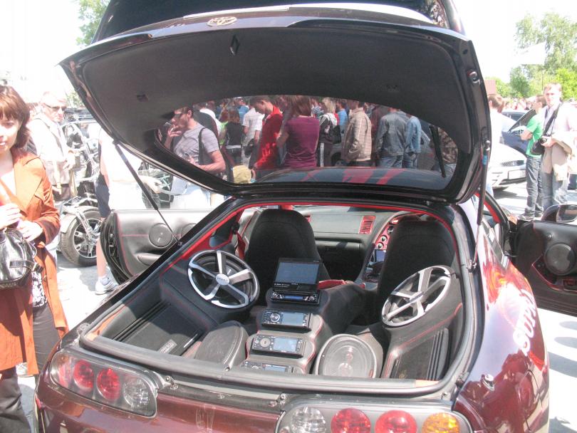

вот такая была у нас на автозвуке

это совсем для двинутых :))

Блин эт шоу-кар. Я её тож видел. Зачем головных устройств то столько в обычной жизни?)

FView Это не только не симметрично, но и не играет нифига..
drool А зачем мидбасов стока ?smile.gifsmile.gif)
я еще раз хочу повторить - смотря для чего надо - если "шоб бухало", то саб можно поставить куда угодно и как угодно. если же нужен хороший звук, без локализации баса в багажнике, то надо очень тщательно продумывать все..
Я сразу скажу, что нормальная установка крайне сложна в Супре, и много чем приходится жертвовать..
На самом деле закорчевать машину так, как показано 3-мя постами выше нет ничего сложного - выкидываешь все из багажника, выкидываешь сиденье, и вот оно не паханное поле для деятельности.. однако сделать так, чтобы осталься некий функционал авто не так просто..

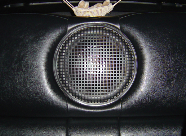

собственно спросил вот почему, у меня тарга как следствие крыша часто ездит в багажнике, поэтому единственное решение установить качественный саб мне видется возможным только в спинку заднего сидения. отсюда и вопрос от какого объема играет саб установленный в спинку заднего сидения.

RZ-S ВВерх магнитами или внутрь магнитами не имеет совершенно никакого значения, быть может только эстетическое smile.gif Есть сабы, которые играют в маленьких объемах - 17-25 литров.. именно в эту сторону и надо смотреть.. либо, просто для присутствия баса поставить что-то такое:

сообщение 19.8.2009, 21:31
Сообщение #31
