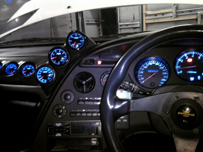

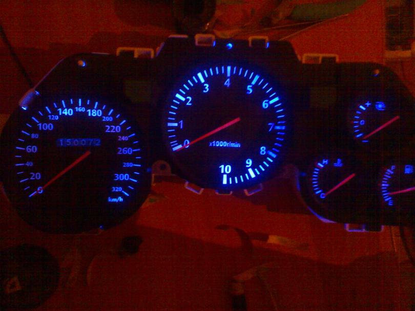

Про приборку. Цифры просвечиваться будут? сделай фото подцветки как поставишь.

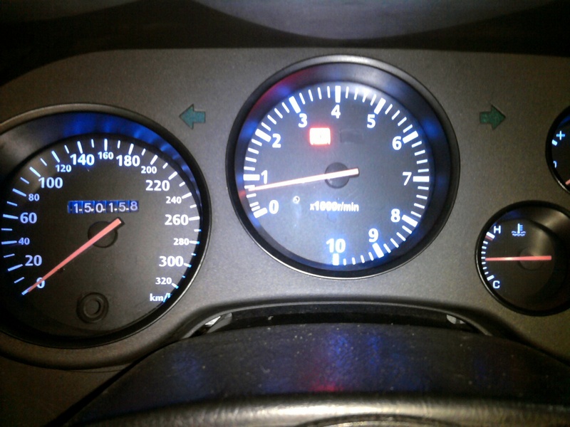

Вот на конец нашел время и установил приборку, смотреться секас. Извините за качество.

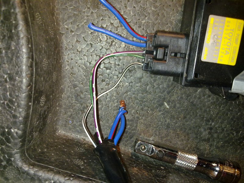

Вчера подсоединил насос на прямую, ток кто может сказать? Какое давление должно быть при таком подсоединении, у меня давит 2.0 кг на холостых это нормально?

маловато. 2,5-2,8 примерно надо

ximik, Будем значит менять насос и ставить топливный регулятор.
